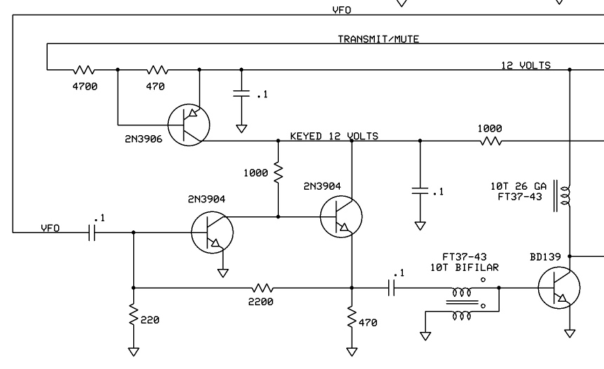

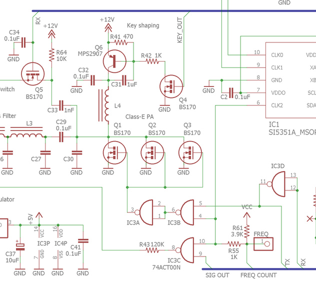

Обнаружил ещё одно отличие от синтезатора K4GC, он не выдаёт манипулируемый сигнал, как в K4GC, а выдаёт просто сигнал на частоте, а манипулировать надо в следующем каскаде с помощью сигнала KEY, выдаваемого синтезатором.
Очень интересно как с этим в синтезаторе 5W CW transceiver kit, там тоже есть узел формирования формы CW сигнала, но не понятно, этот узел только делает "колокольчик" или тоже сишка выдаёт сплошной сигнал, а манипуляция этим узлом. Кто знает,пожалуйста подскажите,очень интересует.

В синтезатора K4GC при TX, на CLK0 сигнал постоянной, а CW - как коммутация в "первой ступень" TX тракта. В k4gc_m_01.ino при TX/RX я переключал (on/off) и выход CLK0 (так я понял Ваше задание, что сигнал не слышен в самом другой приемнике).
В синтезаторе QRP-Labs плавная манипуляция - в выходном каскаде. Предполагаю, что CLK0 есть сигнал все время TX. У кого есть 5W CW transceiver kit может послушать на близлежащий приемник и поделиться. Интересно.
Когда есть код (скетч), можно легко поправить в зависимости от решения "где манипулировать для CW". А манипуляция можно сделать и в промежд. каскад, и через I2C в Si, и др. Наверное "самый правильный" - плавно, в какой-то усилительной каскад (как в старых книгах ;)), но так CW-монитор не можно сделать (генератор будет слышен), как и QSK режим. А для меня QSK operation (full break-in), наверное, "самой красивой режим" в CW-схемотехнике :).

Веселин, я очень извиняюсь, но у меня собран только синтезатор K4GC без других узлов и при манипуляции ключом я получаю на выходе si5351 уже манипулируемый сигнал на частоте диапазона и без других каскадов сам синтезатор работает как передатчик, а синтезатор NanoVFO работает так как Вы сообщаете.
