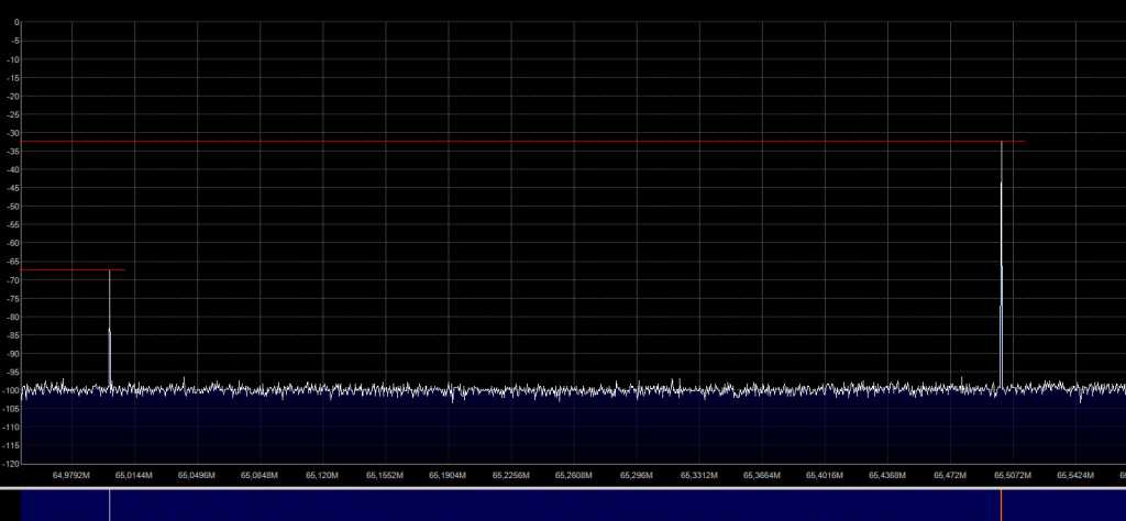

"прослушивание" между каналами не бесконечно мало со всеми негативами...
UB9UBY, я пытался измерить прослушивание (с то, что у меня есть: приемник на RTL2832).
Si5351:
CLK0 = 65,5 MHz
CLK1 = 65,0 MHz
CLK0 для измерения подключен через ATT. CLK1 никуда не подключен. -35 db :huh: .
Веселин LZ2WSG

veso74 пишет:
Si5351:
CLK0 = 65,5 MHz
CLK1 = 65,0 MHz
Спасибо за скриншот. 60, 65 можно и на другой si шке сделать и с другим контроллером.

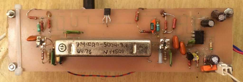

Закончил макет приемника микротрансивера на основе синтезатора veso74
Хотел вставить коротенькое видео, не получается. Есть ограничения?
Синтезатор для QRP CW трансивера 21 Апр 2019 20:30 #44800
  • zotos
  • zotos аватар
  • Сообщений: 120
Видео доступны после скачивания
alfatom.narod.ru/IMG_4845.mp4
alfatom.narod.ru/IMG_4846.mp4

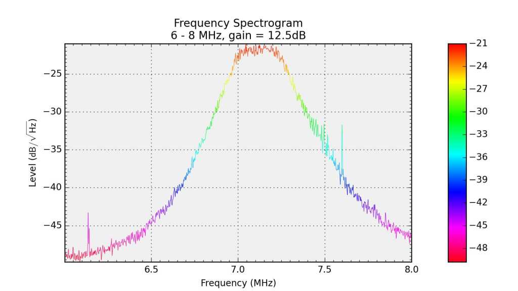

Приемник - слегка измененная копия проекта Сергея Беленецкого US5MSQ, проще придумать нельзя. АРУ по НЧ. Несмотря на минимум каскадов, усиление избыточно при полном включении второго контура двухконтурного BPF в цепь 1-го затвора смесителя. Несмотря на низкую частоту ПЧ, ослабление зеркального канала составляет 25дб, вот как выглядит х-ка BPF:

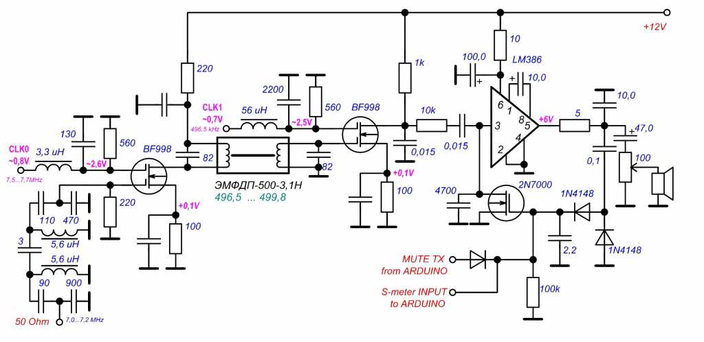

Для информации (не для обсуждения, это другой топик), выкладываю схему приемника.
Из изменений оригинальной схемы - LC согласующие цепочки для преобразования уровней напряжения с Si5351 в уровни, необходимые для работы смесителей на полевиках. Все индуктивности - стандартные дроссели.

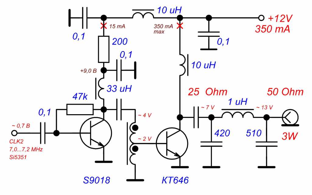

Ну и передающая часть - пока только на бумаге, но схема отработана на многих конструкциях.
Вот такой простой CW микротрансивер получается благодаря синтезатору veso74.
Вернусь с реализацией передающей части в железе.
