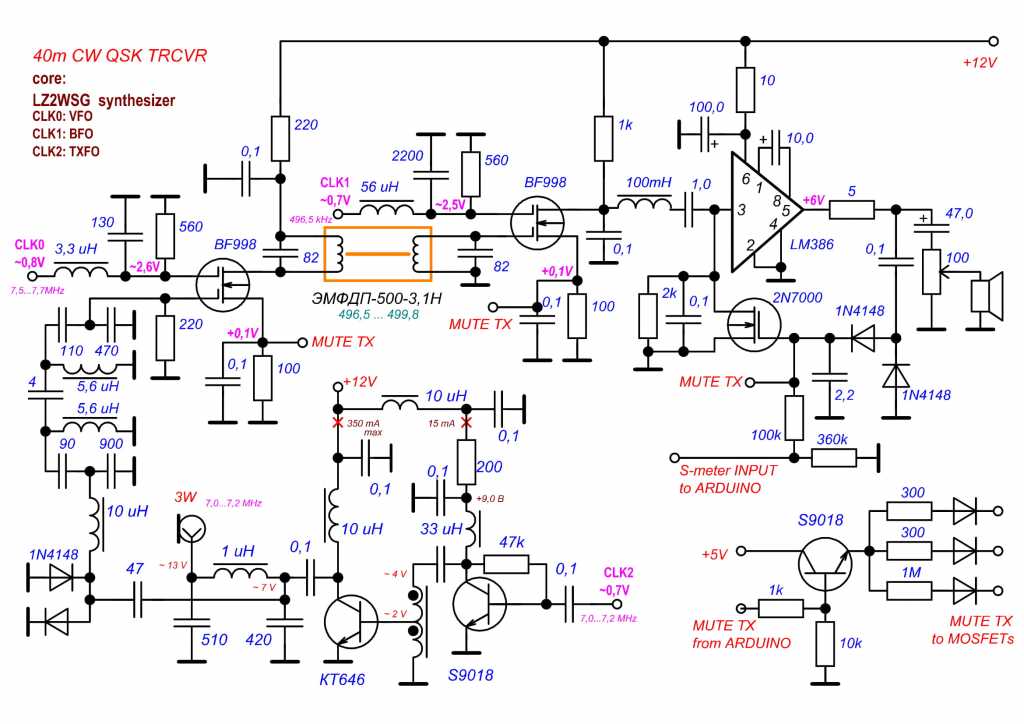

На основе синтезатора veso74 вырисовался вот такой трансивер
Синтезатор для QRP CW трансивера 25 Апр 2019 09:27 #44865
  • fmulder007
  • fmulder007 аватар
  • Сообщений: 245
Как в нем шумы на прием? Все тракты что встречал на ЭМФах довольно шумные. Я имею в виду шумы не эфира а без антенны.

UD0CAJ
Я никогда ранее не повторял схемотехнику US5MSQ, всегда делал балансные смесители, и кварцевые фильтры. Полгода назад я сделал приемник, в котором такой же ЭМФ ( у меня их просто немножко есть в запасе :) ) стоит между балансным смесителем и УПЧ на полевиках. Вот там он шумел, зараза. Шумело эго высокое Roe. Пришлось шунтировать резистором и компенсировать потерю усиления добавлением УВЧ, который не планировался.
А этот приемник шумит гораздо меньше, потому что в нем высокоимпедансная обмотка подключается на вход детектора, а основные шумы вносит, как известно, первый активный каскад.
Так что впечатления от приема самые приятные. АРУ работает мягко, без хлопков. Сквозного усиления с избытком, антенна сейчас подключена через аттенюатор 6дБ.
