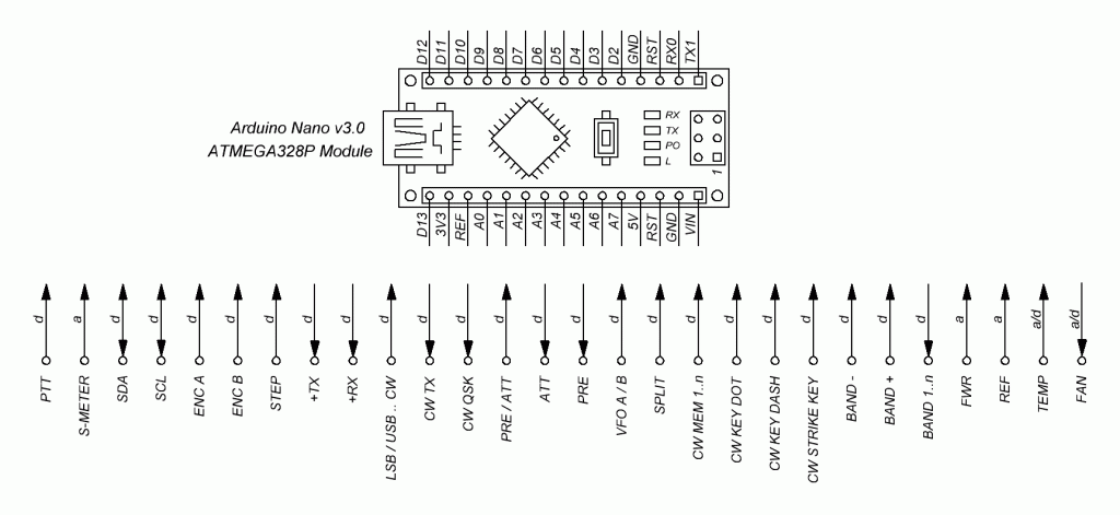

Ел. CW ключ будет легко построить (даже с памятью "последнего знака").
"Беспорядок" в коде (и в голове :silly:) есть по отнощении входов/выходов, как и по отношении кнопки-сообщения МЕМ1...МЕМn.
входы:
- точка
- тире
- опциональный: для простого ключа (слово "клоподав"?) или настройки: тюнера, ламп. ок. касакад?
- SPEED (потенциоометр или енкодер или в меню)
- опциональный: настройка ТОНА 400-1000 Hz для CW контрола (потенциометр/енкодер/в меню)
- кнопки MEM1 ... MEMn (где напр. n = 4)
- RIT или XIT (соответствовать с ТОН?)
выходи:
- манипуляция в ВЧ сигнала?
- манипуляция в драйвер/ов?
- для QSK, для CW VOX (контрол время опционально нужно: потенциометр/меню)
- опциональный: НЧ ТОН (синус или правоуг. сигнал) 400-1000 Hz
Добавление МЕМ1 .. МЕМn с постоянными зап. фразами (добавлени в процесса программирование) относительно легко можно добавить в скетч, но хорошо будеть иметь возможность динамически изменять/запоминать без помощи внешнего компьютера (для это я еще не нашел путь :side:).
Хорошо будет если все состояния и настройки отображаться на дисплее (а место ограничено. Должен быть компромисс быть или не быть парам. изображен).
Начало написания кода зависеть от выбора блок-схемы трансивера. С опции: филтры ПЧ и AM/SSB станет более сложным.
Все в одном месте, как "универсал синтезатор и ел. ключ" - может и не случится как одна конструкция. У всех разные предпочтения (видим, что приходит с "выбором дисплея": OLED 0.91, 8xLED, диспл. "Нокия", 1602, TFT ...).
(лично: меню с выбором параметров по дисплее: "не для меня" :) А и хочу, чтобы управление было "прямым" - без меню, а на потенциометр, енкодер, кнопка. Ежедневно "устаю" от любых устройств с настройками меню :(. Почти решил для себя: ключ должен быть отдельным. Или в "духе самодельном QRP": ел. ключ в простейшей форме, которая будет реализована в синтезаторе).
Веселин LZ2WSG

Удалось встроить скрипт ключа VK3HN ( в урезанном виде, без памяти) в скрипт синтезатора veso74 B)
Сохранена возможность манипуляции синтезатором обычным ключом или внешним электронным по входу D5 ARDUINO. Контакты электронного ключа подключаются ко входам D11, D12. Оба ключа запускают генерацию на выходе CLK2 Si5351.
Выход для внешней манипуляции(в драйвере или в выходном каскаде)- D6. Полноценный ( с задержкой) QSK управляющий сигнал выходит с D7. ADC для регулировки скорости - на A3. Выход звукового самоконтроля - D8.
К сожалению, памяти последнего знака в этом ключе нет. Также, по непонятным причинам тире в оригинальном коде было равно 5-ти точкам, исправил. В сетапе выходные пины не объявлены таковыми, выходы были но слабые, исправил.
