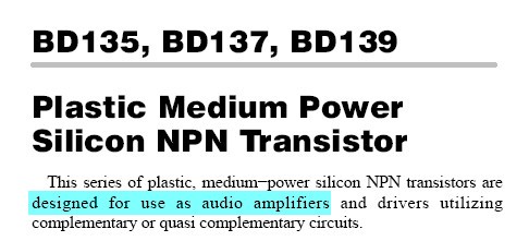

veso74
Вы ранее писали, что будете пробовать применять в PA транзистор BD139. Это НЧ транзистор.

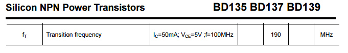

:) BD135-140 мои любимые транзисторы.
У нас (БГ) производили 2Т9135-2Т9140, полной аналог BD135-140.
У меня были "килограммы" из них :lol: и ставили их везде.
Я попробую, а и сборка тестовой конструкции еще в беспорядок. У меня также есть RF транзисторы, но "часть удовольствия" сделать с то, что "на столе" :lol:. Напр. Ваши 2-3W с одним выходным каскадом порадовали :).

Хорошо если так, я даташита с частотными характеристиками не видел, зато увидел вот это
