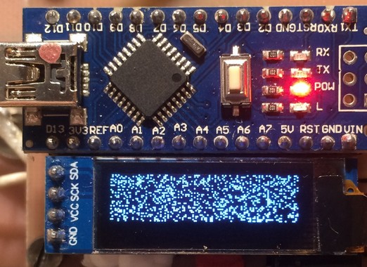

zhigalov
OLED.... пришлось развязывать RC-цепочками по питанию с большими емкостями
После того как установил большую емкость по питанию OLED, при включении очень часто стала появляться вот такая картина.
Похоже, дисплей инициализируется до заряда емкости.
Уменьшил до 200мкф. Вроде нормально.
У вас такого не было?
veso74
Задержка команды
SSD1306AsciiAvrI2c oled;
или
oled.begin(&Adafruit128x32, OLED_I2C_ADDR);
поможет?
Или при медленном нарастании напряжения питания логика OLED перестает правильно работать и задержка инициализации не поможет?

zotos пишет:
У меня код только для приемник, CW-key еще нет (жужжание нет, RC-цепь к питания OLED-а тоже нет).
Вероятно OLED не удается инициализировать (инициализация проходит, а еще питание недостаточно).
Попробуйте добавить задержка в setup 1..2 сек. до инициализации OLED-а.
void setup() {
delay(1000);
Веселин LZ2WSG

veso74
Спасибо, получилось. Хватило 100мс.

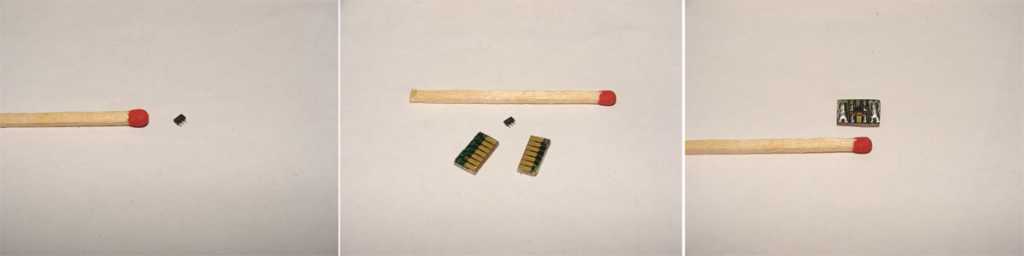

"Блоха" SN74AHC1G00DCKR справилась со своим задачи в качестве буфера:
Si5351 (8 mA, 7.030 MHz, 3,3V) -> SN74AHC1G00DCKR (5V) -> BLW83 (13,6V) -> Pout = 7W :whistle:
