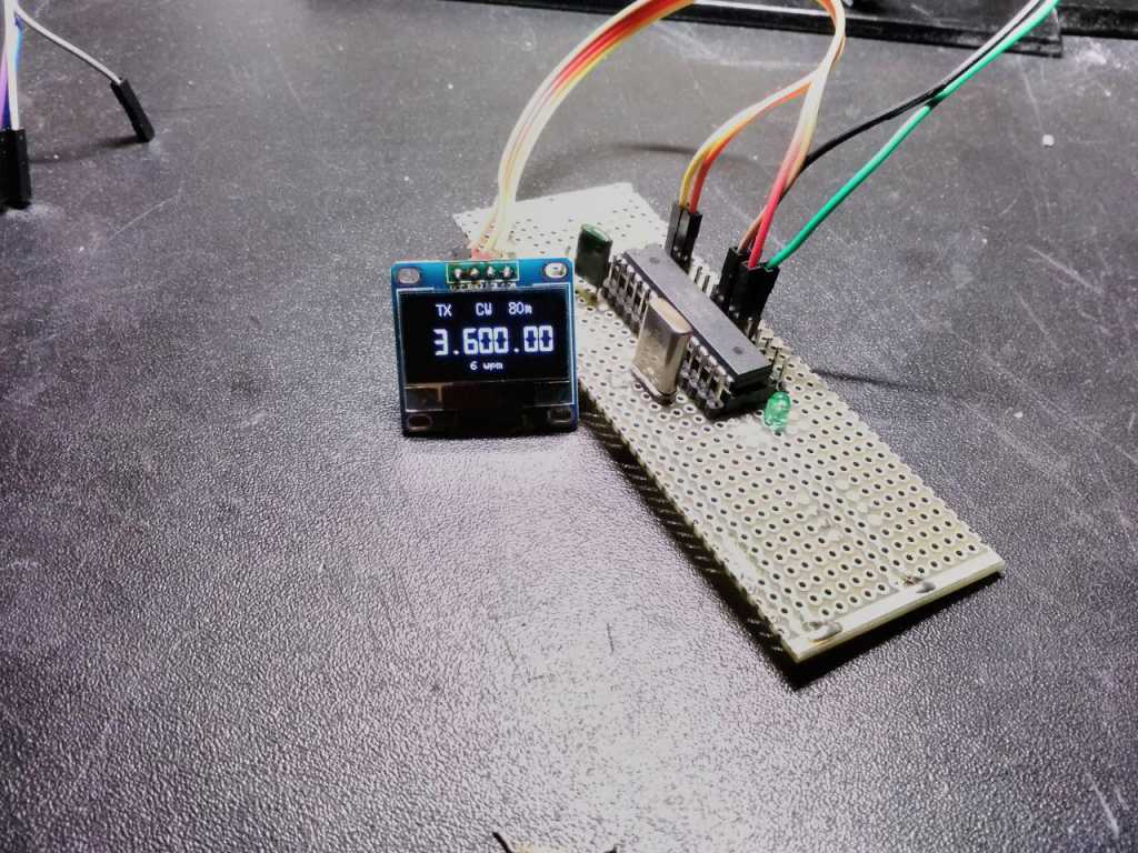

А а запал на синтез Андрея UR5FFR.Проект реализован на Arduino Pro-mini dspview.com/viewtopic.php?f=22&t=202
Диапазоны от 1 до 9,любая ПЧ .Все через правку скетча.Плюс встроенный ключ.Ардуинку сделал сам из Atmega328PU.

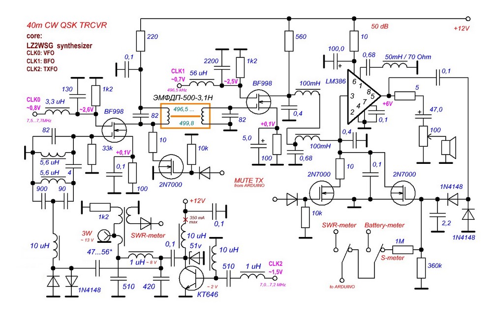

  • Сообщений: 21
zotos пишет:
На основе синтезатора veso74 вырисовался вот такой трансивер
Здравствуйте, можно вместо эмф поставить кварцевый фильтр, в целях уменьшения размеров трансивера?
Синтезатор для QRP CW трансивера 23 Июл 2019 12:27 #45683
  • LY1CE
  • LY1CE аватар
  • Сообщений: 194
  • Репутация: 26
Есть керамические фильтры LTM455IW. Полоса немного широковата - 4 кГц по уровню 6 дБ.
Но размеры не сравнить с ЭМФ - 6.5Х9.5Х6.2
73! Tadas LY1CE
Синтезатор для QRP CW трансивера 23 Июл 2019 13:08 #45684
  • r0c
  • r0c аватар
  • Сообщений: 152
Аккуратная такая схема!!!! Повторял кто нибудь?
Синтезатор для QRP CW трансивера 23 Июл 2019 14:41 #45686
  • zotos
  • zotos аватар
  • Сообщений: 120
konstantin-1980-08 пишет:
Здравствуйте, можно, но придется добавить еще один каскад УПЧ (или УВЧ), т.к. у кварцевого фильра характеристическое сопротивление гораздо меньше чем у ЭМФ и усиление 1-го каскада упадет.
Последний вариант схемы прилагаю. Изменена схема QSK, добавлены телеграфный фильтр и измеритель отраженной волны. Также будет встроенный сенсорный манипулятор. На макете схема отработана, в железе трансивер будет готов примерно в течение месяца, жду с алиэкспресс всякую мелочевку для лицевой панели. Форм фактор - "лежачий" по типу трансивера KX-1.
