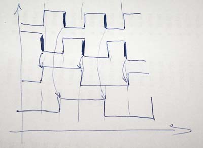

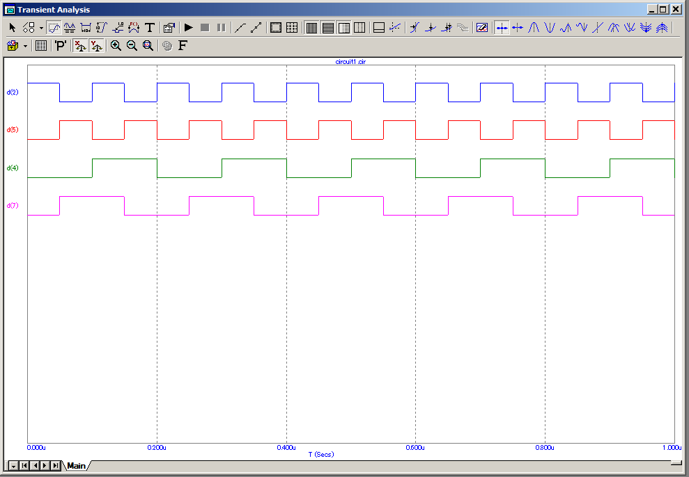

R9LAI, примерно так:

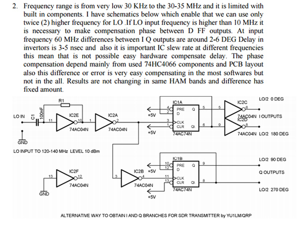

А примерная схема:
из "HAM Sample and Hold SDR (Software Defined Radio)", YU1LM/QRP
Веселин LZ2WSG

  • LY1CE
  • LY1CE аватар
  • Сообщений: 198
  • Репутация: 26
R9LAI пишет:
LY1CE так что то ничо не понятно каким образом квадратура то получается
На выходе сишки два сигнала с разностью фаз 180 градусов.
После деления на два разность фаз будет 90 градусов.
