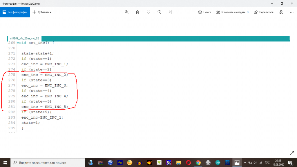

Всем Доброго времени суток!
Константин,я вам вчера написал ,проверьте лс.
здесь меняем/добавляем шаг,какой нужен:
здесь добавляем/удаляем ненужный шаг :
UB8SBV, Сергей.

UB8SBV Здравствуйте, вот прошивка для моего приемника на ЭМФ там есть шаг перестройки 50 герц, 1кГЦ, и нужно добавить 100кГЦ ля быстрой перестройки. Я предполагаю что там еще есть какая-то фишка с индикацией отображения шага?

konstantin-1980-08 пишет:
Да, есть в некотором роде.
Пробуйте, железа у меня нет, проверить не на чём.
Размер файла: 32 KB
