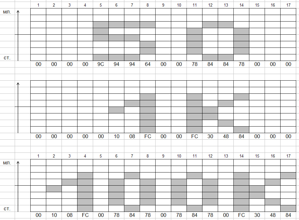

konstantin-1980-08, я пытаюсь логически для себя собрать параметры вашего запроса:
1. шаг: напр. 50 Hz, 1 kHz, 100 kHz? Первые два знака уже созданы.
2. как будете переключать диапазонные филтры? На реле? Если есть больше диапазонов: управление через дешифратор, експандер или иным образом?
Для 1: нет место по ширине для "100k" при 17x8 знакоместо снизу. Я могу попытаться "обрезать" символы по ширине, но необходимо экспериментировать. Однако, будут получены разные ширины знаков - некрасиво, "ноль" уже узкая :huh:.
Для 2: на микроконтроллере есть свободные контакты для "прямого управления".

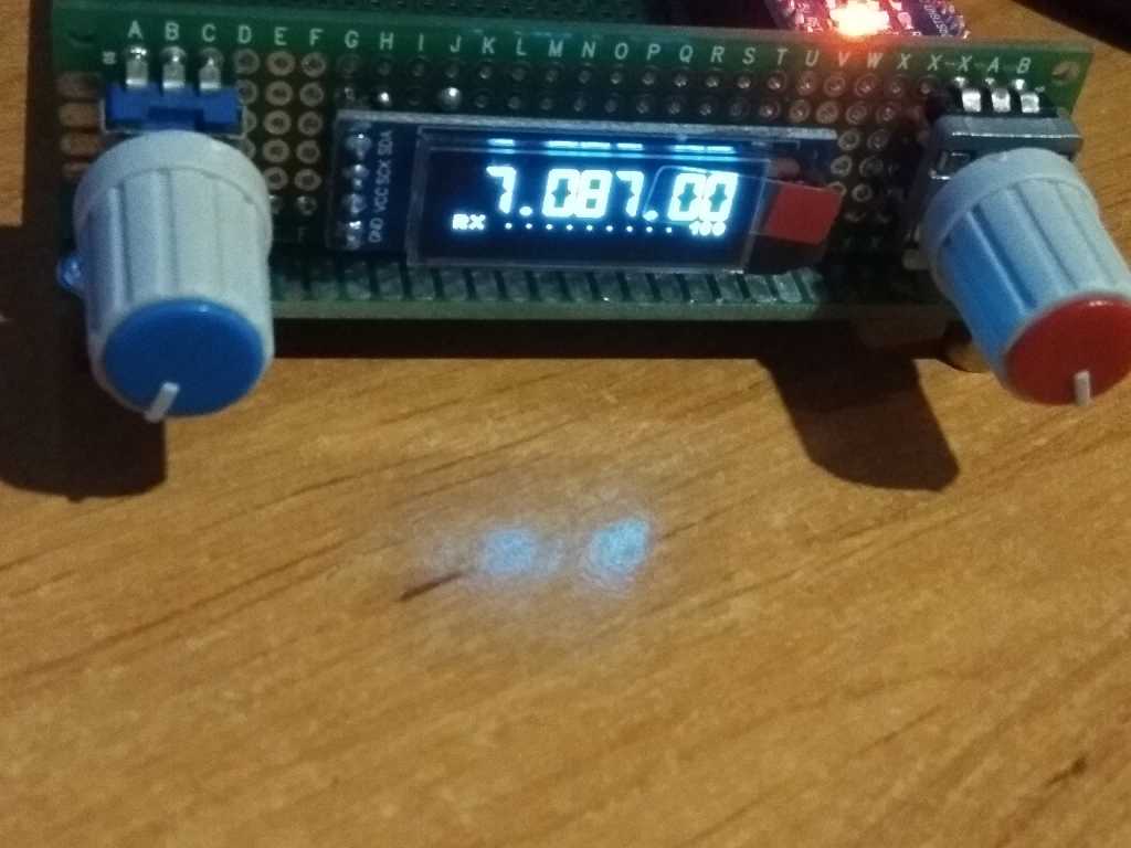

LY1CE Ваш скетч работает,проверил,только в режиме 100кГц-отображает rx.
veso74 я в "дебри" не полез,в моём случае отображает 50-1к-100.
Константин думаю так устроит,100 без буквы к?

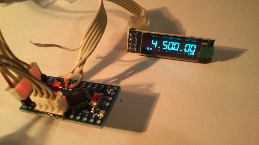

Здравствуйте, прошил я ардуинку все работает, всем спасибо!!!

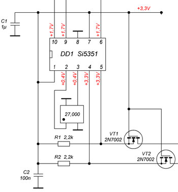

UB8SBV, дайте инфо, если можно: Ваши пост. ток. напрежения выводов Si, какой кварц, какой тип кварца, какое управление (библиотека, версия)? Что не работает? I2C scanner не откывает чип, нет ВЧ напрежения? Другое? Есть много причин почему не работает чип. Думаю, будет полезно для других коллег.
У моего Si напрежения примерно такие:
Веселин LZ2WSG
