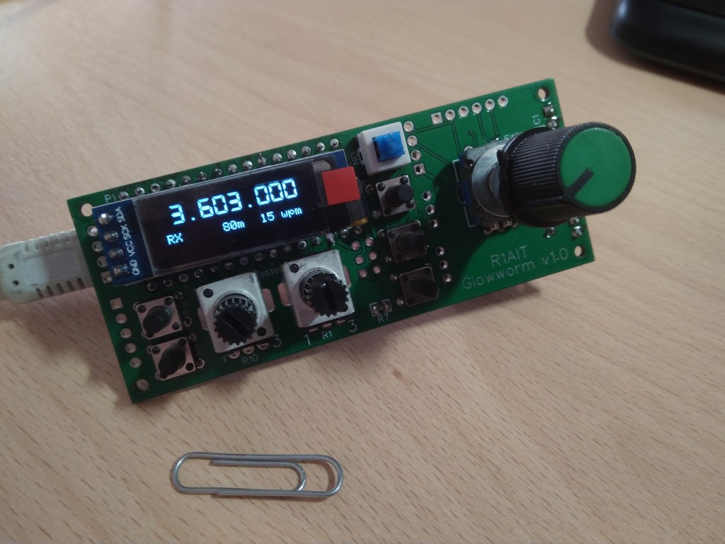

Работает
Вид сзади:
Чтобы получить передатчик, добавить выходной каскад по вкусу. :)

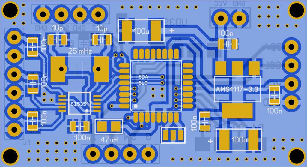

Я сделал печатку на миниатюрный синтезатор.
Синтезатор для QRP CW трансивера 24 Июн 2020 12:06 #49815
  • Сообщений: 1461
  • Репутация: 206
Красиво! Павел, хватает ли 100 мкФ для фильтрации импульсной помехи от OLED? У меня стоит П-образная RC-цепь из двух 1000 мкФ, иначе просачивается 180 Гц по питанию и на выход синтезатора.

Первое включение.
Видео
Правда, не только CW. Даже больше SSB, но встроенный ключ присутствует в синтезе.

  • piskunowpavelnmk
  • piskunowpavelnmk аватар
  • Сообщений: 10
Вполне хватает. Шумов не замечал.
Синтезатор для QRP CW трансивера 26 Июн 2020 16:25 #49837
  • r0c
  • r0c аватар
  • Сообщений: 155
Если включить, то заметите жужжание. А так да, шумов не заметно...
Синтезатор для QRP CW трансивера 26 Июн 2020 23:08 #49839
  • piskunowpavelnmk
  • Сообщений: 10
Шума в линию питания нет никакого, пробовал включать с отключенной антенной. :dry:
