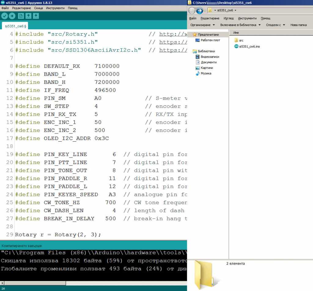

termak, в папке текущего проекта (где находится .ino файл) создайте новую папку с именем src. Скопируйте в ее два файла: Rotary.h и Rotary.cpp из архива Rotary-master.
Вероятно и другие файлы библиотеки отсутствует. Ниже: содержание папки \scr. Добавьте в папку проекта.
(Вам может потребоваться удалить новые аналогичныe загруженные файлы по пути: C:\Users\User\Documents\Arduino\libraries\, наличие ошибок подскажет, стоит ли это делать).
Веселин LZ2WSG

Дайте прямую ссылку на .ino файл с кодом выше или вставьте его сюда еще раз, пожалуйста.
Я не знаю, что Вы редактировали, добавляли или удаляли в кодом, но одно объявление является избыточным, поэтому выдает ошибку.
т.е.
или так: #include <Rotary.h>
или так #include "src/Rotary.h"
Для билбиотек использование бывает в двух вариантах:
путь в код через <xxxx.h>, при код библиотеки: в Documents\Arduino\libraries ...
путь в код через "xxxx.h", при код библиотеки: в папке текущего проекта
С файл si5351_cw6.ino, с библиотеками, которыми поделился выше, все ОК.
Веселин LZ2WSG
