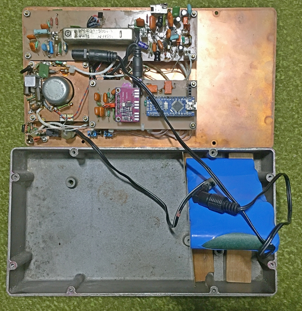

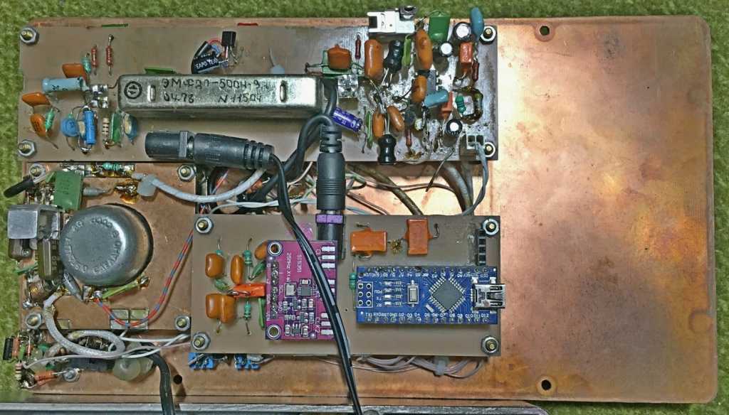

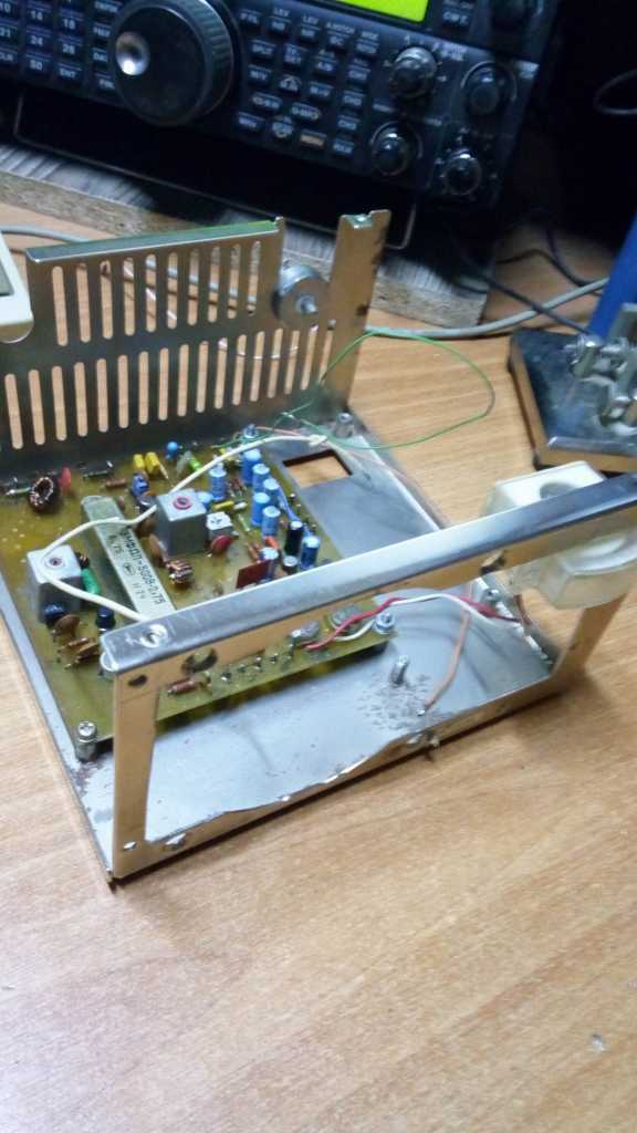

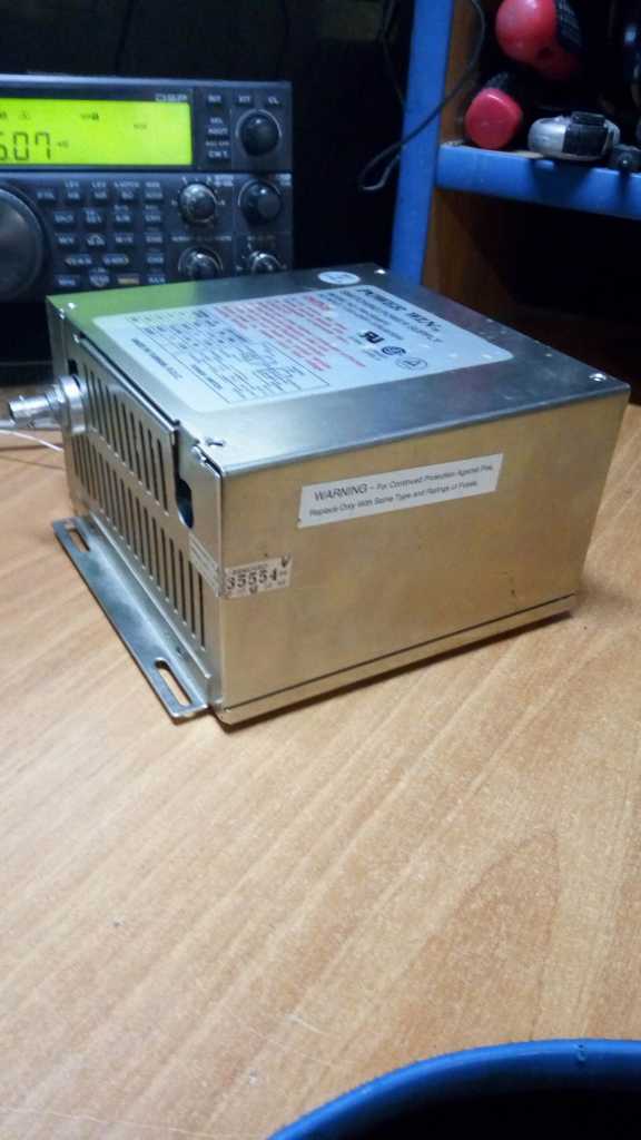

фото потрошков в помощь
батарея на фото в синей термоусадке готовая с зарядным устройством в комплекте с алиэкспресс 12в х 6ач, гнездо зарядки на передней панели. батарея выбиралась по формфактору, емкость избыточна, заряжаю раз в три месяца.

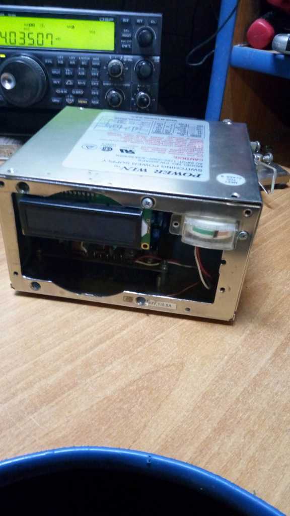

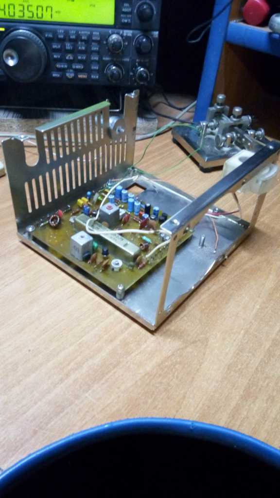

Вот такой формфактор у меня (пока)...
Еще не решен вопрос с синтезатором

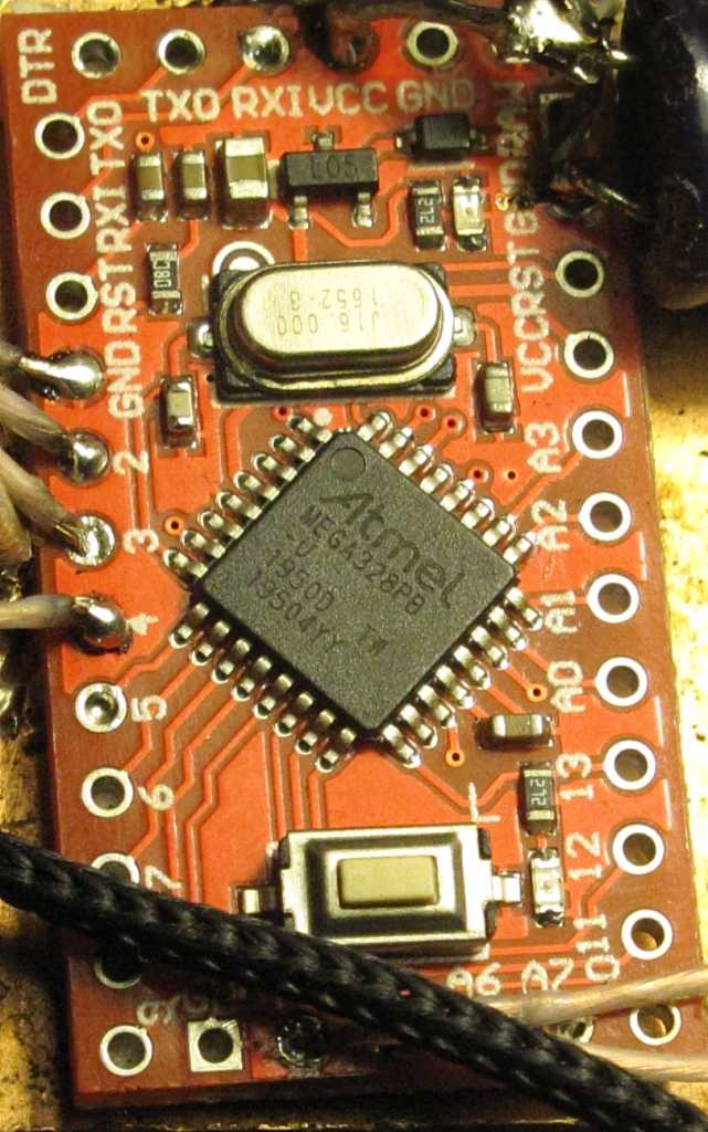

Господа, опять нужна помощь.
Пока экспериментировал с платой перегрузил стабилизатор +5В. Судя по всему стабилизатор пробило напрямую, потому что в процессоре ардуино дырка.
Поставил новую "ардуино мини", перепрошил.
Все запускается, но нормально работает 3-4 сек.
Потом начинает мигать светодиод, типа готов к записи и уже на энкодер не риагирует.
Снимаю плату индикатора - все как бы работает.
Пробую подключить самодельный частотомер (проверить меняется ли частота с платы SI5153) и опять начинает мигать светодиод...
Прошу совета - Что мне надо делать в этой ситуации ?

Вероятно косяк с ардуиной
Она на какое напряжение и частоту? И ещё... проц на ней родной стоит или китайчатина?

Ну мне трудно сказать насколько она китайская.
(как по мне так все сейчас китайское)
Выглядит так:
5В, 16мГц

По итогу.
1. Экспортировал в .hex файл без загрузчика - программатор не увидел микросхему...
2. Не знаю насколько это критично, но выв. 3 и 6 Атмеги весели в воздухе.
Соединил как надо - не помогло.
3. Наставил сглаживающих конденсаторов - не помогло.
4. Запитал плату Ардуино через дроссель (на шине +5 только Si5351 и Ардуино) - пока помогло. Работает.

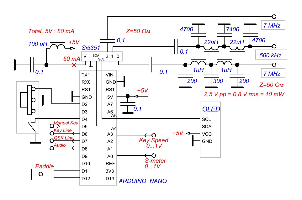

Первое что бросилось в глаза - нет подтяжки шины I2C к плюсу питания.
Второе - Si5351, насколько мне известно, питается напряжением не более 3.3 вольта.
Не боитесь спалить?
Синтезатор для QRP CW трансивера 14 Янв 2021 20:18 #52422
  • termak
  • termak аватар
  • Сообщений: 37
В схемотехнике несколько слабоват - поэтому схемы беру чаще всего опробованные.
Схема с этого сайта и никто про подтяжку не упоминал - ответить на Ваше замечание не в состоянии, не компетентен, но прочитаю. (А внутренний резистор подтяжки Атмеги может быть использован или это тне правильно ?)
Да, и индикатор и Si работают от 3В (на платах стоят стабилизаторы)...
Тут я полностью с Вами согласен, с 5В работать не правильно, но пока так...
ИМС стабилизатор очень грелся - убрал тот что был и поставил 1А (ТО220), лишний дроссель убрал и все работает. Думаю с питанием было что-то не так.
