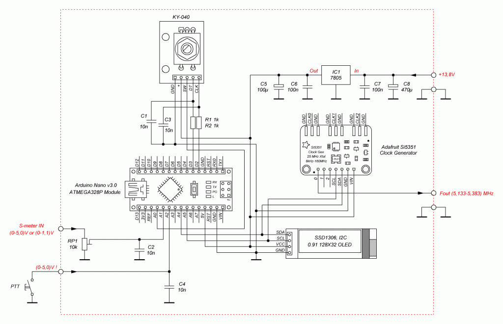

termak пишет:
...никто про подтяжку не упоминал... (А внутренний резистор подтяжки Атмеги может быть использован или это тне правильно ?)
Внутренний резистор скорее всего и использован, раз на схеме нет подтяжки. Но этот резистор имеет слишком большое сопротивление. Для надежной работы шины, все-таки лучше иметь внешние резисторы, номиналом 4,7к...10к, подключенные к 3в.
termak пишет:
...Да, и индикатор и Si работают от 3В (на платах стоят стабилизаторы)... Тут я полностью с Вами согласен, с 5В работать не правильно, но пока так...
Атмега все-таки 5-ти вольтовая, поэтому было бы правильно (опять же, для надежной работы шины I2C) использовать преобразователи уровней 3v<-->5v между Атмегой и устройствами.

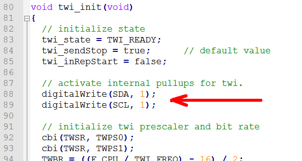

termak, по возможности никогда не используйте 5V стабилизатор на плате Arduino :) (pin Vin, RAW). Часто при коротком замыкании в 5V шине стаб. "укорачивает" вход-выход (трайслейт) со всеми последствиями этого.
Только внешний стабилизатор, напр. 7805 в корпус TO-220 к pin 5V и готово. Шучу с коллегами: в случае короткого замыкания: корпус 7805 становится окрашен синим/серым, ИС распаяется, или в худшем случае - прерывает питание, но коротком замыкании вход-выход не происходит.

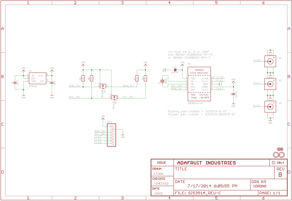

alexis, схема синтезатора реализована на модуле Si535A. И на Adafruit, и на китайской модуль есть 3.3V LDO стаб., есть и I2C 5V-3.3V converter, на 2 тр., с pull-up резисторы 10 kOhm в обеих странах. А и в Arduino Wire/TWI pull-up резисторы по умолчанию включены с инициализации.

Ok, Веселин, спасибо, я не спец по ардуинам, мне ближе STM8/32 техника (а в ней по умолчанию, вся периферия, включая pull-up, выключена), поэтому судил по схеме, приведенной termak'ом. Видимо, для Ардуино, схема без подробностей (стабилизаторы, конверторы уровней и т.п.) - это (прошу пардона) нормально?
