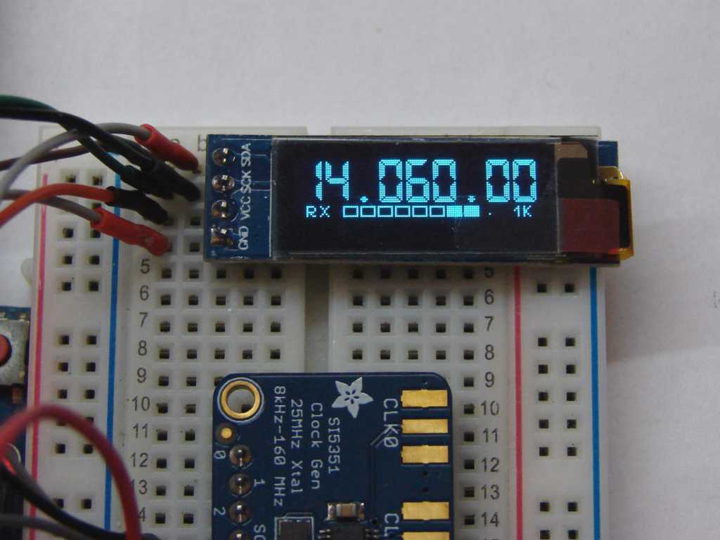

Здравствуйте уважаемые ГУРУ этого синта господа veso74 и zotos!!!
Воплотил Ваше мысленное творение в реальное видео железо, ВСЁ РАБОТАЕТ!!! СПАСИБО! Почти все хотелки, НО.
1. На дисплее OLED 0.91 128x32 I2C так мало информативного места, а самому сочинять, я в этом туп, то моё к veso74 - Веселину просьба - предложение, ЕСЛИ ЭТО ВОЗМОЖНО УЛОЖИТЬ ПИКСЕЛИ в шрифт, дополнить этот дисплей необходимой информацией НА ДВУХ ПОЛОВИНКАХ ПОСЛЕДНЕГО 0 НОЛЯ в верхней строке. Поскольку step перестройки только два значения, то ДЛЯ СТОРОННИКОВ 100 и 500Гц., коим и являюсь, 50 - грустно перестраивать, для любителей послушать SSB перестройка в 1к - много, т.к. народ работает и на половинках. Суть предложения, не затрагивая нижнюю строку, а перестройка по частоте только 100 и 500Гц, последний 0 информативно БЕСПОЛЕЗЕН. Его удалить, а на верхней его половине в виде мелких цифр как 1к дополнить кодом и информацией в двух цифрах например от 10 до 40 при перестройке переменного резистора о меняющейся скорости передачи подразумевая скорость в WPM, как в NanoVFO, но без wpm, а в нижней половине 0, отобразить например показания питания от 13 до 8V, без V, что важно при работе в /P. Понимаю, что геморой, но хоть одно из двух предложенных показаний надеюсь впихнуть возможно, в приоритете WPM.
2. В CW я юный, года 2-а, уже - ещё AGE - 63!)))((( Предпочтение вертикал - клоподав, когда на той стороне тоже "ЖИВОЙ KEY" OP, это чувствуется и в двойне приятно!!!

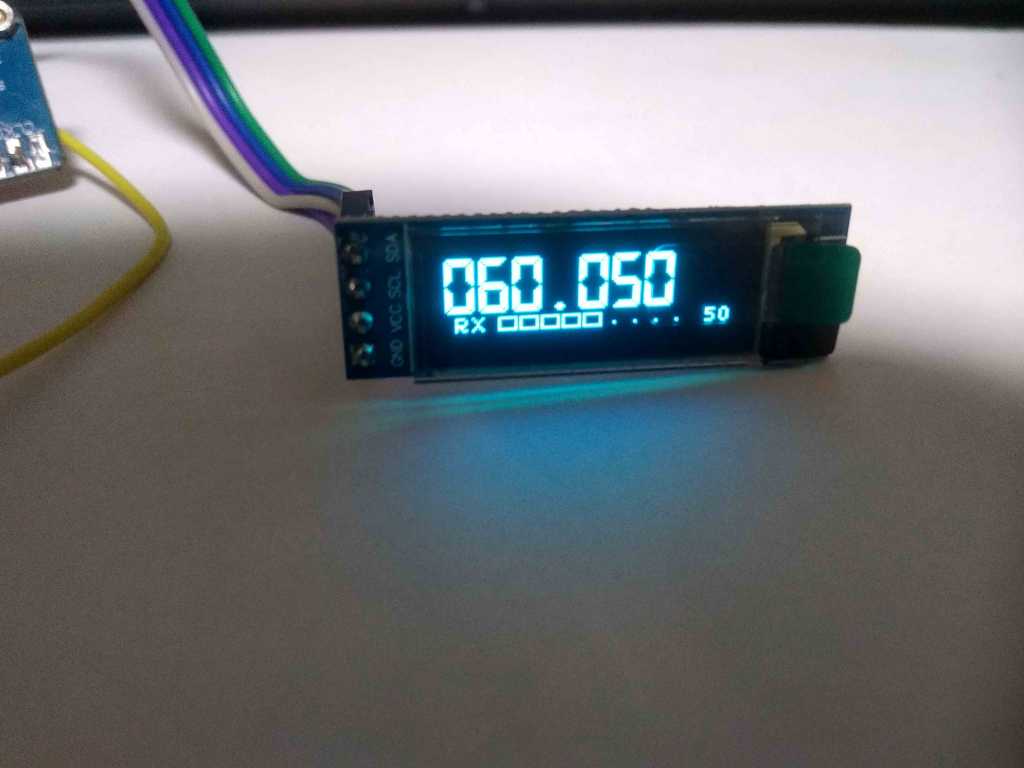

На старости лет созрел самопал-компакт-проект/P, это однодиапазонный на 20м., PPP CW QRP с раздельными каналами приём/передача с синтом на Arduino nano v3 atmega328p+Si5351+OLED_0.91. Недели три пытался запустить синт от UR5FFR, всё бестолку, а вот сплав синта от "veso74" и доработок от "zotos" зашел без проблем!!!
По моему же вопросу в предыдущем посте, первые две цифры частоты однодиапазонной р/c только НЕОПРАВДАННО занимают место на столь маленьком дисплее 0.91 и ими можно пожертвовать. (ЕСЛИ В НЕДАЛЁКОМ БУДУЩЕМ, Я ОДНАЖДЫ ЗАБУДУ, ЧТО ЭТО ППП ТОЛЬКО НА 20-ку, ТОГДА KEY и КОНСТРУКЦИЮ В МУСОРКУ И "БУРКИ ЗА ИКОНУ((()))").
До недавних пор, вообще не имея понятия в кодах на Arduino, просмотрев "si5351_cw5.ino" код от "veso74" + "zotos" только интуитивно, по наитию для моих хотелок сделал небольшие правки:

Результат на 1-фото.
Изменив своему же принципу смены шага 100 и 500Гц, на 50 и 500Гц, 6-ь цифровых знаков, без первых двух основной частоты разделённых точкой, смотрятся "феншуйно"))).

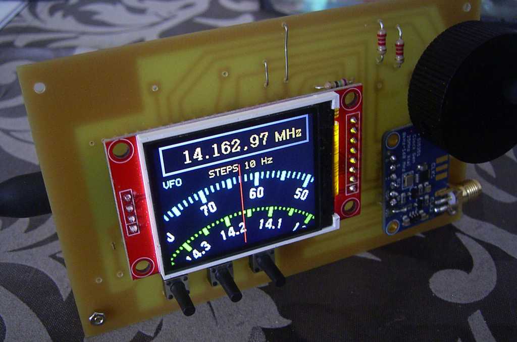

Некоторое время назад JF3HZB собрал синтезатор, в котором привычная цифровая шкала в виде цифр была похожа на старую аналоговую шкалу. Смотрится несколько необычно. Но большинство комментариев было скорее отрицательными. Современная цифровая шкала – это дисплей, на котором кроме частоты отображается еще много дополнительной информации. И все-таки идея ретро-шкалы живет. На сайте DJ7OO (https://www-kh--gps-de.translate.goog/vfo.htm?_x_tr_sch=http&_x_tr_sl=de&_x_tr_tl=en&_x_tr_hl=de&_x_tr_pto=wapp) есть описание такого синтезатора с небольшими изменениями.
Интересная страничка на сайте S57UZU ( users.triera.net/zupanbra/Radioamater/Retro%20VFO.html). Для просмотра включайте перевод на русский язык. Кроме синтезатора на этой странице есть описание нескольких приемников прямого преобразования.
