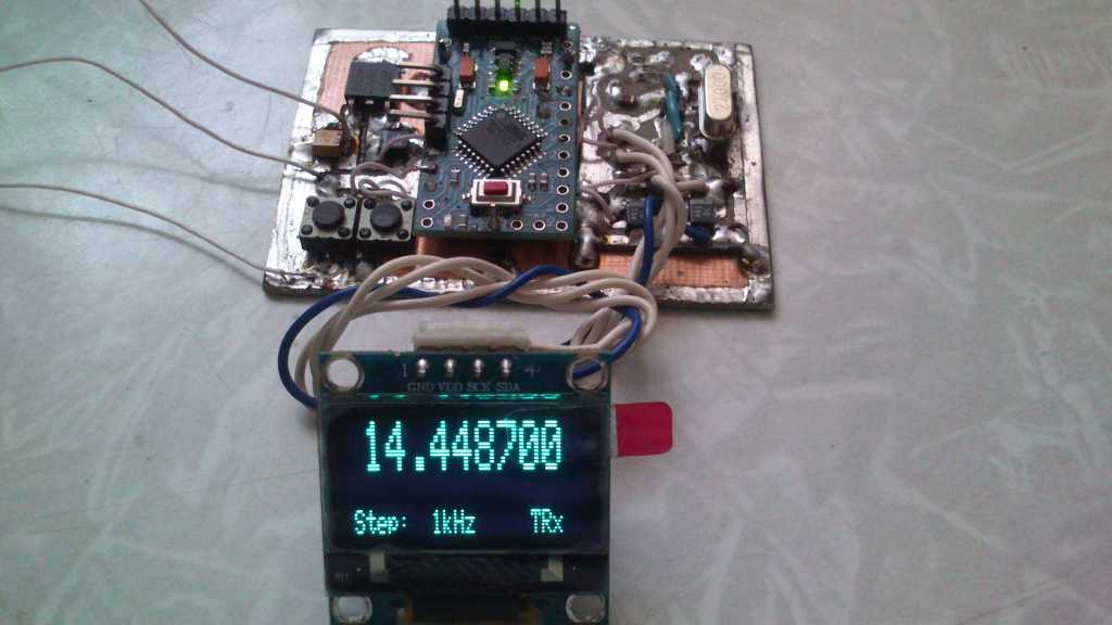

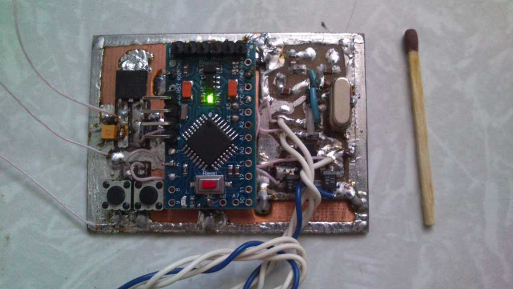

Вот уже в "железе" синтезатор от Веселина :)

Замечательно. Всё в стиле QRP :)
72!
73! Tadas LY1CE

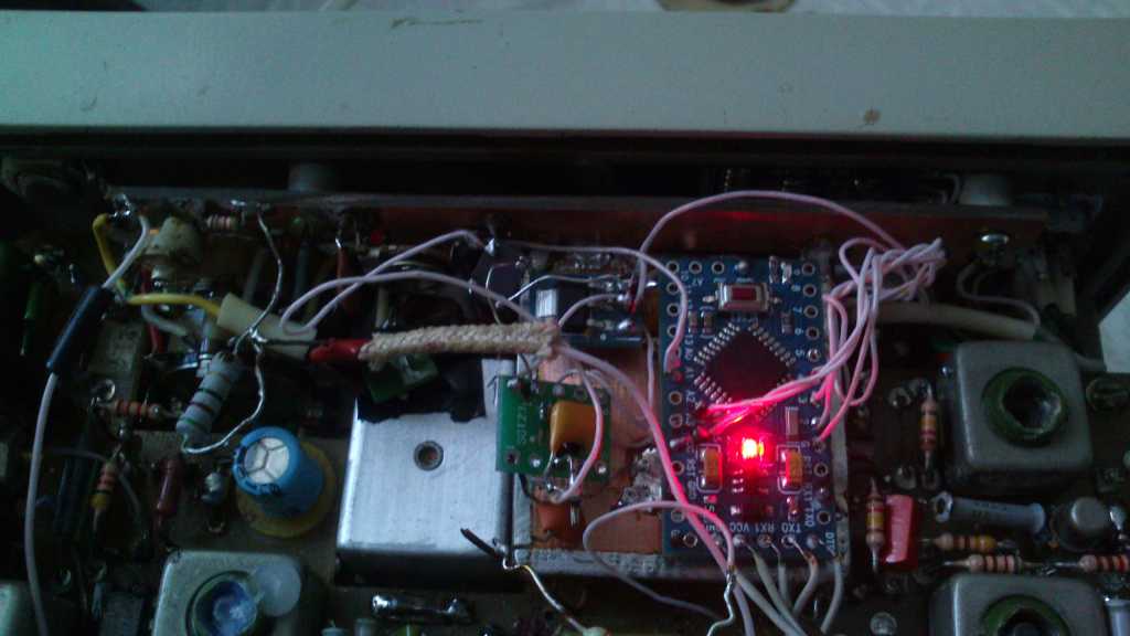

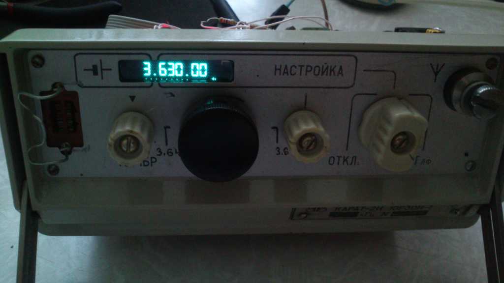

veso74,Использовал Ваш синтезатор для Карата-2Н,ранее в него встраивал гпд,но диапазон перестройки был всего 40кГц,но ещё не доделал до конца(кварцы с алиэкспресса не пришли),временно подключил кварцевый генератор на 25МГц,отлично работает,в скетче изменил шаг перестройки,(10 Гц и 1кГц),значение ПЧ (497) строку 61 (знак мат. операции для RF, VFO и ПЧ)
Индикатор показывает уровень выходной мощности.
Большое Спасибо за разработку!
