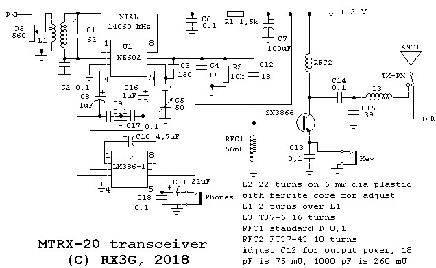

Вопросы к RX3G:
Расшифровать MTRX?
Допустимое расстояние между точками входа и выхода сигналов?
Допустимо ли RFC2 FT37-43 заменить индуктивностью-гантелью 50-100 мкГн?
Какие будут рекомендации по поднятию выходной мощности более 260 мВт?
Какие варианты коммутации RX/TX можно использовать?
Пояснить преимущество двухкатушечной входной схемы (L1/L2) по сравнению с оригинальной:
Ответы RX3G B)
Приемник назывался MRX, ну а я добавил букву Т (трансивер). Если кто предложит более красивое название, возражать не буду.
Не совсем понял вопрос про расстояние между точками. Если речь идет о физическом расположении входа приемника и выхода передатчика на плате, то я вообще не думал об этом. Как расставил, так и вышло.
Дроссель в коллекторе любого типа, хоть намотка на резисторе, хоть на кусочке феррита. Индуктивность в районе 10-15 мкГн, не критично.
Задачи выжима мощности более 99 мВт вообще не ставилось. Она сильно зависит от емкости переходного конденсатора в базе транзистора. Сперва воткнул 1000 пФ и получил 260 мВт. Сейчас 39 пФ = 80 мВт.
Я попробовал коммутатор на двух встречно-параллельных диодах, и сразу отказался от него. Выходная мощность заметно падает, чувствительность на прием тоже падает. Решил сохранить все как есть и щелкать тумблером.
Пробовал все варианты включения катушки: с емкостным делителем, с катушкой связи со смесителем, с полным включением катушки ко входу смесителя и катушкой связи с антенной. Принципиальной разницы ушами не увидел и глазами не услышал. Игорь RX3DIT любезно мне объяснил по-научному, что лучше оставить последний вариант, что я и сделал.
Вещалка из Китая звучит в любом случае. Немного удается ее приглушить с помощью переменного резистора в антенне.
P.S. А мне приятно чувствовать себя "пионером", а не "высоко квалифицированным специалистом". Пусть теоретики рассуждают о шумах, а я взял руки и сделал работающий микротрансивер. Чего и всем желаю.
Задачи сделать дизайнерский шедевр вообще не стояло, фото чисто документальное, а не образец для подражания. Схему сотворю позже. Вверху справа ПИК-кейер (K1EL) на 12С509а (TNX R0JF!) Рядом с 2N3866 (на корпусе CG0001) ключевой транзистор КТ3102. Поскольку при манипуляции его переход эмиттер-коллектор имеет небольшое остаточное сопротивление, то выходная мощность немного снизилась. Точно сказать не могу, свой QRPp-мощеметр вчера выслал в Питер для калибровки по точным приборам.

Вот схема того, что сейчас у меня работает. Я не стал рисовать ПИК-кейер с ключевым транзистором, это опционально.
MTRX-20 vs Полевик-20 17 Мар 2018 09:28 #40649
  • Сообщений: 2212
  • Репутация: 233
В описании катушек опечатка. Следует читать L1 = 2 turns over L2 (L1 намотана поверх L2). Также для RFC3 не принципиально использование импортного кольца. У меня намотано 12 витков на отечественном кольце Ф 10 мм типа 400-600НН. Транзистор 2N3866 также есть смысл попробовать поменять на типа КТ603, увеличив емкость связи С12 для необходимой мощности. При увеличении емкости С12 также увеличивается сдвиг частоты при манипуляции. Сейчас с емкостью 39 пФ она у меня составляет порядка 200 Гц, что явно мало для комфортного приема телеграфа. Пробовал с емкостью 1000 пФ, сдвиг был порядка 600-700 Гц, но мощность выросла до 260 мВт. Так что, есть смысл попробовать с менее мощным транзистором. Совсем слабый ВС108а (аналог КТ315) выдавал у меня не более 10 мВт, что неразумно мало. КТ603 для пробы просто нет в наличии у меня.
MTRX-20 vs Полевик-20 17 Мар 2018 12:16 #40653
  • Сообщений: 2212
  • Репутация: 233
Конденсатор С2 убираем! Без него чувствительность повысилась. Приборов для измерения нет, но на слух примерно на 1 балл громкости.
