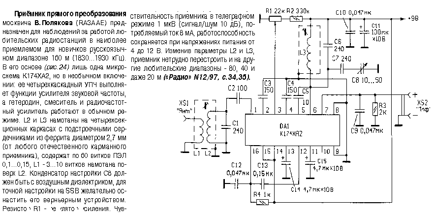

Хотелось бы что-то подобное сделать на отечественной базе. Многим известна схема ППП В.Т. Полякова на К174ХА2. Есть и вариант с кварцем. Я только не в курсе, там балансный смеситель или нет? Не вижу причин, почему бы не взять сигнал гетеродина с 6-й ноги и подать его на такой же однотранзисторный РА? Этот приемник я делал, работает. Интересны мнения знающих кишки ХА2. Идеи, советы?

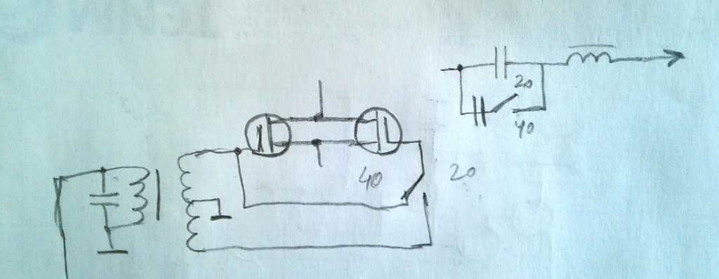

Я тоже добавлю доработку в схеме "Полевика". Лёгким движением балансный смеситель преобразуется в небалансный, и получается "Полевик-40". Цена вопроса - тумблер и два конденсатора в выходной контур. Пока обрисую от руки:
Мощность на 40 м получается примерно та же, что и на 20. Только RIT идет в обратную сторону - примерно на 400 Гц частота понижается при нажатии ключа.

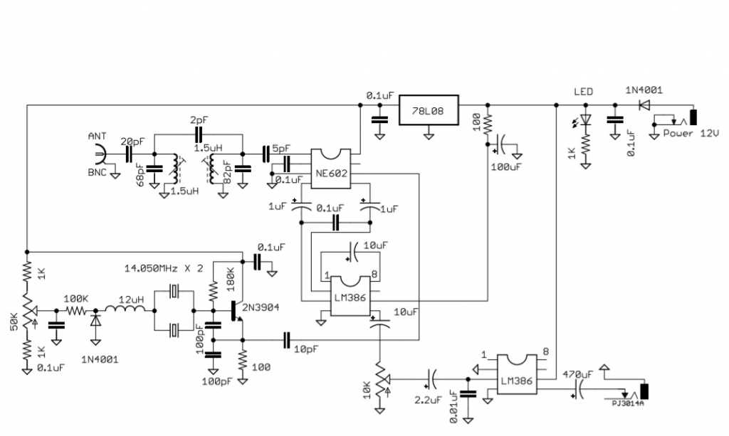

Тема весьма интересна, бо NE612 дома штук 20 лежит.
Есть у меня собранный из интернетовского наборчика приемник на NE602. Схема - ниже. Может, кому и пригодятся схемные решения, реализованные нашим таиландским коллегой.

RX3G Олег, вы писали
"Хотелось бы что-то подобное сделать на отечественной базе. Многим известна схема ППП В.Т. Полякова на К174ХА2. Есть и вариант с кварцем. Я только не в курсе, там балансный смеситель или нет? Не вижу причин, почему бы не взять сигнал гетеродина с 6-й ноги и подать его на такой же однотранзисторный РА? Этот приемник я делал, работает. Интересны мнения знающих кишки ХА2. Идеи, советы?"
174ХА2 найти рабочую все сложнее. Может лучше 174ХА10 или ее буржуйский аналог?
To Жигалов ( sorri проще набить в кирилице)
Влад, за шумом о 49-er и прочее, чуть не пропустили твою очередную конструкцию. Она тоже интересна своей простотой. Два момента. Первый - возбуд в УНЧ с транзисторами кт3102-07. Убирается он просто - с коллектора одного из каскадов на базу предыдущего каскада подключается конденсатор величиной 10-15-20нф.То есть вводиться ООС -отрицательгая обратная связь.
Второй момент - выходной контур в двухдиапазонном варианте. Мне,кажется, обойтись переключением только емкости не совсем правильно. Похоже надо пропорционально увеличить и индуктивность.Если выходной каскад работает в классе С,то рассчитать или хотя бы прикинуть достаточно просто. По классу Е -есть публикации по расчету и примеры там,как раз для BS170.
Красивая конструкция получается.

... Многим известна схема ППП В.Т. Полякова на К174ХА2. ... Я только не в курсе, там балансный смеситель или нет? ...
Смотрите здесь: radiostorage.net/uploads/Image/articles/...xa2_princ_scheme.gif
И вот здесь описание: radiostorage.net/379-opisanie-i-harakter...74ha2-datasheet.html

RW3DF пишет:
Сергей, внял Вашему совету в части отдельных выходных контуров на 20 и 40 м. Полная схема "Полевик 20+40" (включая RIT):
Вернулся опять к 4 В питанию, чтобы соблюсти концепцию.
