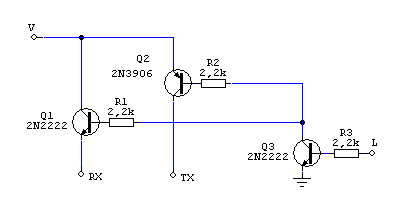

Сегодня спаял эл/ключ RU3GA на PIC 16F628A, который с 4-мя кнопками управления и памяти. Присовокупил к нему транзисторный коммутатор напряжения RX/TX, посредством которого планирую осуществить полный QSK в своем будущем трансивере. В общем-то, работает. Но смущает небольшой остаток напряжения +ТХ в режиме приема, порядка + 0,09 вольта на коллекторе 2N3906. Схему прилагаю. На точку "L" поступает логическая 1
с ПИКа ключа при каждой точке или тире (манипуляция). Вот что получается в точках RX и TX:
При напряжении питания 12,15 вольт
Прием -
RX = 11,25 вольт (падение 0,9В - многовато, почему?)
TX = 0,09 вольт (почему не ноль?)
Передача -
RX = ноль
TX = 12,1 вольт (падение всего 0,15В нормально)
Вопросы:
- как добиться полного нуля в точке "ТХ" в режиме приема? Боюсь, что даже при 0,09 вольт какие-то микроватты полезут в антенну и в приемный тракт;
- как сократить падение напряжения 0,9В в точке "RX"? Если транзистор 2222 не полностью открыт в режиме приема, то чем и как его полностью открыть?

Попробуйте:
JG3ADQ, oригинал: jg3adq.a.la9.jp/v2ssbgen.htm
С транзистори BC558C, на +12V и ток ок. 60 mA (товар: по 200 Ом) я получил:
RX(+VCC): +11,91V; 0V
TX(GND): 0V; +11,89V
Веселин LZ2WSG

Попробуйте между V и коллектором Q3 включить резичтор в несколько кОм.

Тадас, мне такая же мысль с резистором между "+" и коллектором Q3 приходила в голову. Когда одинаковые мысли приходят в две головы, то это либо совпадение, либо правильно решение :-) Проверю этот вариант и результаты озвучу здесь.
Изначальная схема была вот такая, от какого-то простенького PSK-трансивера. Может я чего-то упустил, пристраивая ее под свои замыслы?

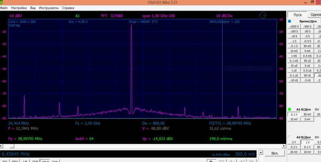

Сегодня получил кит "Синтезатора на 9 диапазонов с дешифратором" от Тележникова. Поделился радостью с моим липецким товарищем. А он немного остудил мой пыл, обратив внимание на наличие в спектре сигнала DDS мусора при включении 2-го выхода "опорника". Прилагаю спектры без "опорника" и с выключенным опорником в DDS. Выглядит очень не красиво:
Выключен опорник
Включен опорник
Интересно, сталкивался ли кто-нибудь с таким безобразием?

Пожалуйста,Олег! я сталкивался,но с синтезатором на си5351.Если брать сигнал,чисто как с "гпд",то всё хорошо, а если и "опору" брать,то даже на слух(анализатора нет в наличии) слышны пораженки(частокол) и очень сильно,поэтому для себя сделал вывод- с синтезатора брать только основной сигнал,а опорный генератор,лучше собрать отдельно.
UB8SBV, Сергей.

Там разница с основной частотой 50 или 60 дБ? А в чем вопрос,то? Производитель так и пишет - хотите чистый сигнал - генерируйте на одном выходе, остальные не используйте. И практика тоже подтвердила уже много раз.
