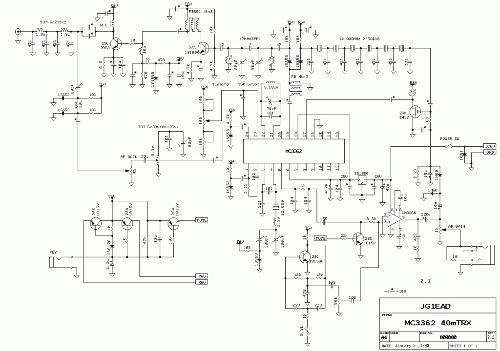

Вот ещё,Олег,посмотрите комммутатор RX/TX,из этой схемы:
UB8SBV, Сергей.

Может я чего-то упустил, пристраивая ее под свои замыслы?
Приветствую, Олег.
Да, Вы упустили, что в исходной схеме, на том месте где мы оба подумали о резисторе, включены обмотки реле. Они там и играют роль этого резистора.
73! Tadas LY1CE

Тадас, спасибо за подсказку! Установка резистора 2 кОм в указанном месте полностью решила проблему. Теперь в точке "+ТХ" полный ноль в режиме приема.
