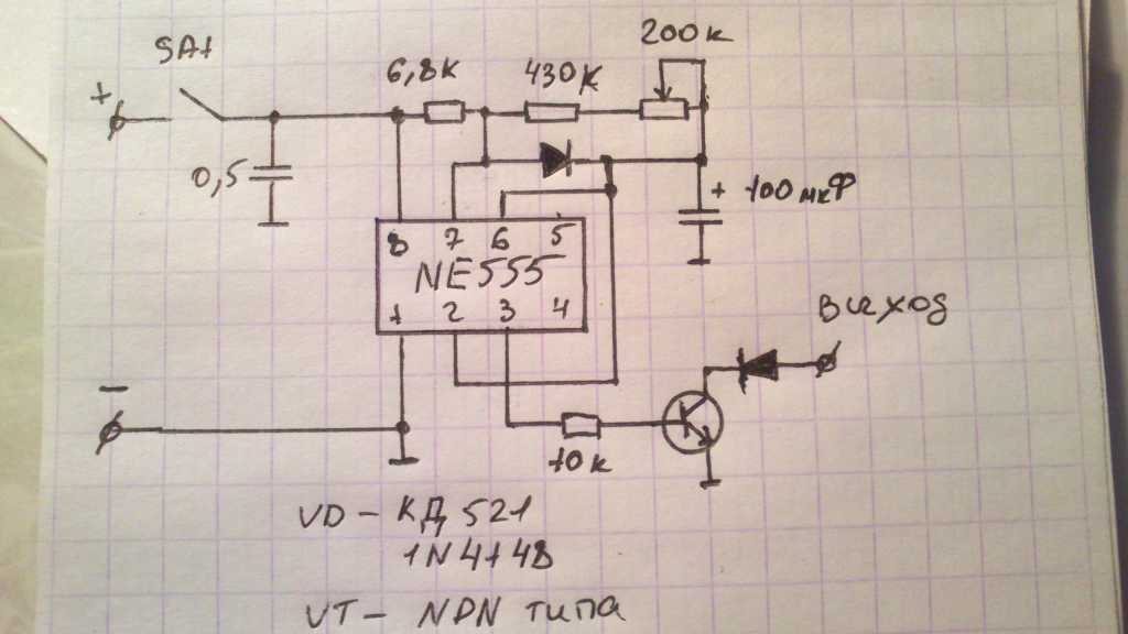

UB8SBV: Сергей, дайте схему имитатора нажатия кнопки на NE555. У меня тоже будет встроенный эл ключ RU3GA с дополнительными ключами для коммутации +RX/+TX. Иногда бывает нужда погонять CQ в режиме маяка, а такого режима в ключе нет.

Вот, Олег ,пожалуйста:
Исходная схема:
Чуть доработанная:
SA1-включает режим маяка.
Подстроечным резистором регулируется длительность паузы,между передачей.
Выход подключается к любой кнопке(ячейке памяти),где записан текст маяка,в моём случае к S2(вывод 10 PIC16F628A)
Транзистор любой npn,диоды любые.
Питание NE555,в моём случае 9-12в.
UB8SBV, Сергей.

K2-mini 11 Фев 2019 21:36 #43907
  • Репутация: 246
Сергей, большое спасибо! То что надо!

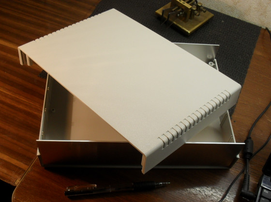

K2-mini 12 Фев 2019 20:12 #43928
  • Репутация: 246
А вот и корпус прибыл из Чипа-Дипа! Передняя и задняя панели из алюминия.
