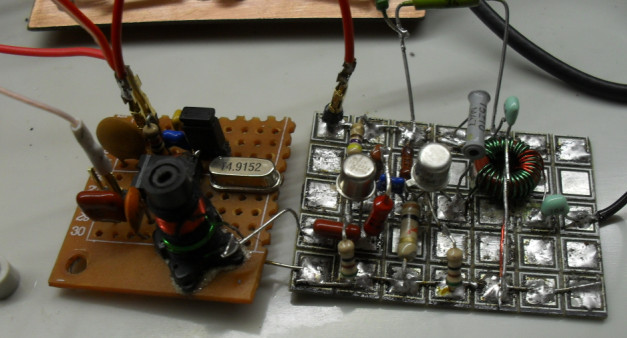

Решил ограничиться пока однодиапазонным вариантом К2-мини на 20 м. Диодный вариант коммутации ДПФ забраковал напрочь! Возиться с релейным ДПФ пока нет ни возможностей, ни настроения. Оставлю эту "хотелку" на будущее. Собрал входной приемный ДПФ по описанию 4Z5KA с 3-мя контурами и емкостным согласованием. ТХ-тракт: смеситель на NE602, предварительные каскады на двух 2N2222. Сегодня пробовал CQ-лить во время "рандеву". Пока без выходного П-фильтра, прямо в анетенну. Мощеметр показывает 30 мВт на нагрузке 50 Ом. Скиммеры западной Европы видели сразу от 3 до 7 дБ. По окончании "рандеву" Петер G3XJS прислал сообщение, что слышал меня и звал. Но у меня антенна была подключена только к передающей части, слушать не мог. Срочно "присопливил" антенный коммутатор на ВС108 и вот первая связь на новом К2-мини состоялась! Мне ответил Ричард G0ILN (2650 км) и дал РСТ 419, приняв полностью и от меня рапорт и имя. Пока еще многое на "соплях", выглядит вот так:
В коробке-экране весь приемный тракт. А вот эти две платки сегодня излучали милливатты аж до Англии:

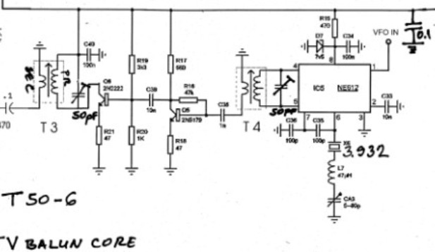

Вот схема передающего тракта, еще будет выходной каскад на 2N5109 порядка пол-ватта с возможностью переключения на QRP-X и QRP-U. Кварц на ПЧ у меня 4915,2 кГц
Конечно, все "сопли" будут убраны, ТХ-каскады помещены в экран.

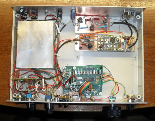

Медленно, но верно, временный 20-метровый вариант К2-мини превращается во вседиапазонный. При изготовлении ДПФ руководствовался известной статьей 4Z5KA. Релюшки РЭС-15. Смеситель ТХ на NE602 + УВЧ ТХ на двух 2N2222. ВЧ-коммутация диодами 1N4007 (Full QSK). При передаче с ДПФ выходит от 5 до 30 мВт на нагрузке 50 Ом. Этого вполне достаточно для раскачки РА на 2N2222 + 2N5109 до 1 Вт. На выходе надеюсь обойтись одним широкополсным ФНЧ 1,5...30 МГц по схеме Mini-SW. На фото текущее состояние конструкции. Естественно, "сопли" не прилизаны :-)

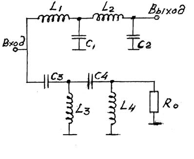

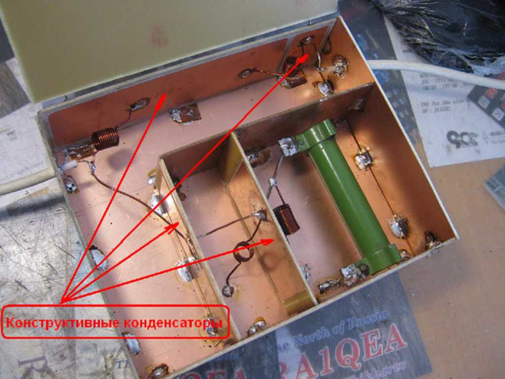

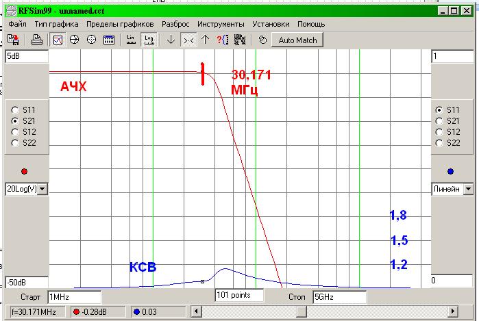

Олег Викторович, мне больше нравится вот такой ФНЧ:
В нём внеполосные излучения рассеиваются на резисторе 50 Ом. Поэтому КСВ не превышает 1,1 во всей полосе пропускания. Частота среза 32 МГц.

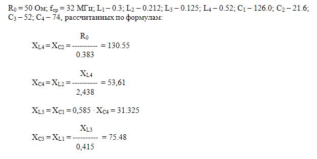

Его детали:
И характеристика:

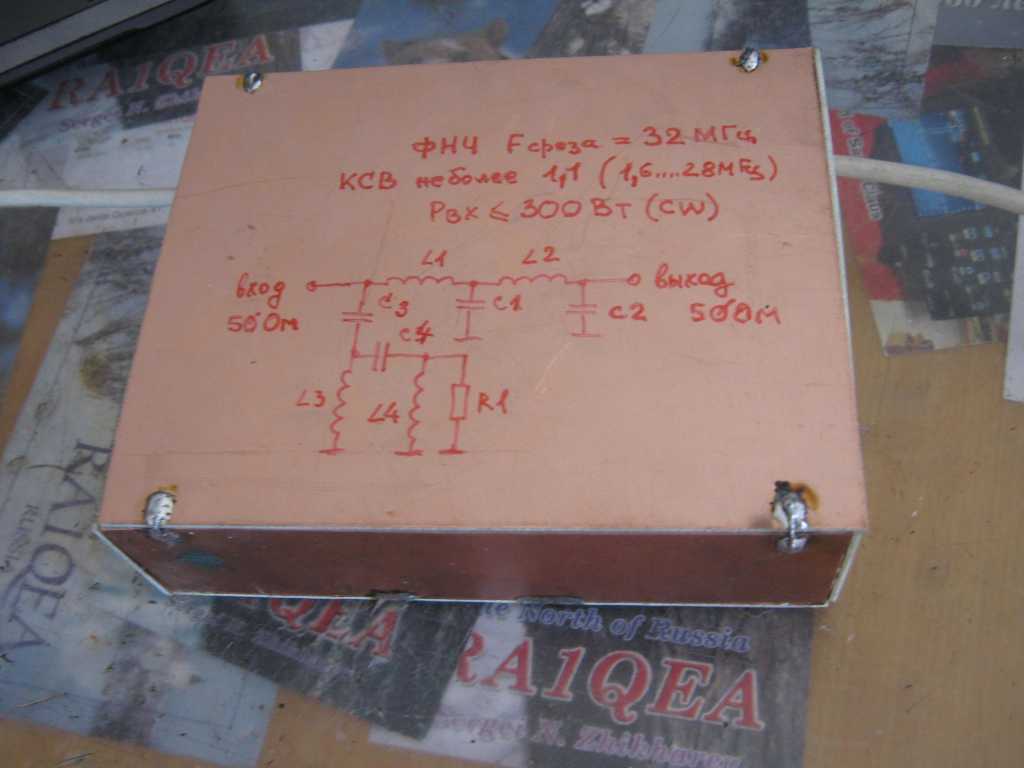

Я соизволил сделать такой ФНЧ для мощности 250 Ватт.
Если заинтересует, вышлю конструктивные данные для катушек. Катушки, по конструкции, получились очень небольшие.

Сергей Николаевич, большое спасибо! АЧХ выглядит очень красиво. Пожалуй, попробую ваш вариант. Катушки, конечно, могу и сам рассчитать, но если у вас есть уже готовые данные, то воспользуюсь ими с благодарностью.
Если не ошибаюсь, то схема похожа на сумматор для двух МВ и ДМВ ТВ антенн :-) только наоборот. ФНЧ пропускает сигналы до 32 МГц, а все, что выше, ФВЧ гасит на балластный резистор 50 Ом. Правильно?

... Пожалуй, попробую ваш вариант. Катушки, конечно, могу и сам рассчитать, но если у вас есть уже готовые данные, то воспользуюсь ими с благодарностью.
Катушки намотаны проводом ПЭВ-2, диаметр провода 1 мм, виток к витку, на оправке, диаметром 7 мм, L1 - (0,3 мкГ) имеет 8,5 витков; L2 - (0,212 мкГ) имеет 6,5 витков; L3 -(0,125 мкГ) имеет 4,5 витка; L4 - (0,52 мкГ) имеет 13,5 витков.
Конденсаторы у меня выполнены из двухстороннего стеклотекстолита. Не нашёл конденсаторов типа MCM, MIN. Но Вам можно применить конденсаторы типа КД, КТ, КСО, MCM, MIN конденсаторы для поверхностного монтажа ... .
Мощность резистора должна составлять не менее 0,1 от выходной мощности передатчика.
... схема похожа на сумматор для двух МВ и ДМВ ТВ антенн :-) только наоборот. ФНЧ пропускает сигналы до 32 МГц, а все, что выше, ФВЧ гасит на балластный резистор 50 Ом. Правильно?
Конечно. Только у телевизионных сумматоров частоты среза ФНЧ и ФВЧ очень отличаются.

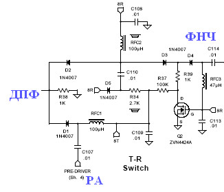

Собрал ВЧ переключатель RX/TX строго по схеме К2. Опробовал его пока без УМ, и даже получил рапорт 1 дБ от немецкого скиммера. На 20 м с ДПФа выходит не более 10 мВт. Теперь на очереди сборка УМ и широкого ФНЧ.
Не понятна роль диода D6, поскольку при передаче напряжение +R на его катоде снимается, и катод просто остается "висеть в воздухе" по постоянному напряжению. А в режиме приема этот диод тоже включен в обратном направлении (заперт). Тем не менее, даже без понимания процесса, коммутатор работает :-)

... Не понятна роль диода D6, ...
Олег Викторович, что то я диода D6 в схеме на этом листе не нашёл, возможно диод D5?
Если он, то в режиме ТХ с шины 8Т через него и резистор R34 напряжение поступает на шину 8R и коллектор транзистора Q2 блочка управления 8T Switching. Тем самым надёжно закрывая транзистор Q2.

Ага, понятно! Моя ошибка в том, что я пытался разобраться в работе переключателя в отрыве от прочей схемы. Спасибо за пояснения, Сергей Николаевич! Да, это диод Д5. Я резал кусок схемы в меньшем разрешении, и цифра "5" размазалась до "6".
