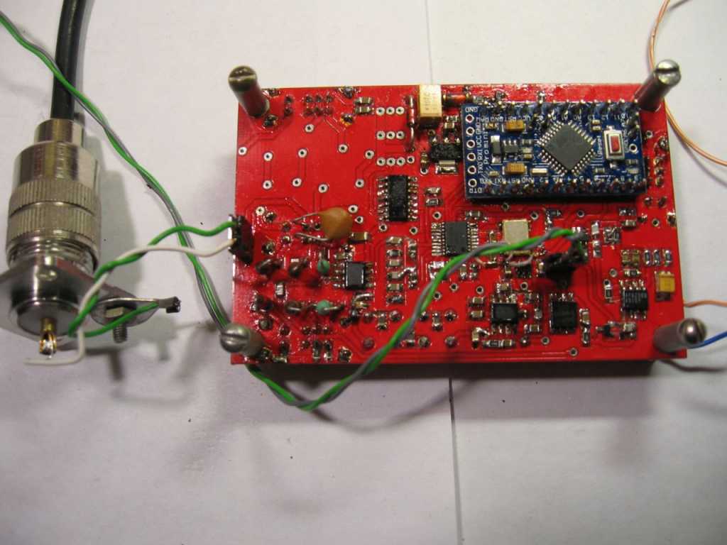

RU3AL пишет:
Ошибки на плате, которых нет в описании на "желтую" версию.
1. Подать +3.3 на ногу 1 опорника 60мгц (на ноге 4 все в норме). Удобно бросить соплю от С29 в обе стороны - на опорник и на висящий в воздухе С28 ADшки.
2. Оторвать ногу 5 второго смесителя от земли. Оторвать от земли С16. Соединить ногу 5 и С16 согласно схеме.
Остальное согласно описанию автора

За зиму ни чего не сделал. Одолела апатия. Но на днях проснулся от зимней спячки и снова взялся за красную плату. Запустил ее пока в режиме приема. Результатом доволен. Подробности -в приложении.

Пока прийдет амидон, попробую вместо них колечки 50вч. Индуктивности катушек на амидоне я просчитал. Мерять - есть чем. Если применить питание -9v, то мощности будет порядка 2Вт.
Думаю, колечки диаметром 7мм пройдут. Может склеить по два?
Сложнее с дросселем на FT. Феррит мью 850. Индуктивность 28мкгн. Для режима класса Е его индуктивность важна. Вообще, не пойму, как они умудрились с одним и тем же дросселем получить класс Е на 3-х диапазонах. Кажеться где-то читал, что индуктивность дросселя совместно с первой емкостью П-контура должна резонировать на рабочей частоте. Попробую колечко 1000нн.
Будут успехи -обязательно расскажу.

Приветствую читающих. Прошел почти месяц после первого включения “красной” платы. Прием на 3-х диапазонах порадовал. Но прошла неделя и постепенно стало ясно, что со входной частью все-таки надо разбираться – прием неустойчив, где-то есть плавающая неисправность. Опускаю подробности. Причина оказалась в пайке подстроечных конденсаторов и в их “хилости “. Во-первых, крутить их надо очень осторожно, не надавливая на ось – толщина керамической верхней половинки около 1,5мм, сломать ее не просто легко, а очень легко. Во-вторых,прежде, чем припаять его к плате, необходимо аккуратно залудить контактные площадки, постаравшись при этом не покрыть припоем и центральную часть –ось подстроечника. После возни с паяльником, попробовал припаивать подстроечники термофеном. Паяется легко, керамика не трескается, но стоит слегка сдвинуть триммер, пока не застыл припой, и возможен коротышь под подстроечником. В общем нужна аккуратность, зоркий глаз и твердые руки. В процессе возни с подстроечниками – 3 пришлось заменить. Один –в фильтре на 40м, заменил на постоянный.
Процесс настройки фильтров контролировал измерителем АЧХ UR5FFR. Питание на плату не подавал. Так как, в этом случае выход фильтра висит в воздухе – ключ на 2n7002 –закрыт, то выход фильтра нагрузил резистором 1,5ком и 50-омный вход измерителя АЧХ через резистор 3ком подключил к выходу фильтра. Нагрузка для фильтра не совсем правильная – надо бы иметь выносную высокоомную головку, но руки все не доходят. После настройки проверил режим приема. Прием устойчивый, слышу все, что слышит японский большой брат.
О передающем тракте – в следующем сообщении.
