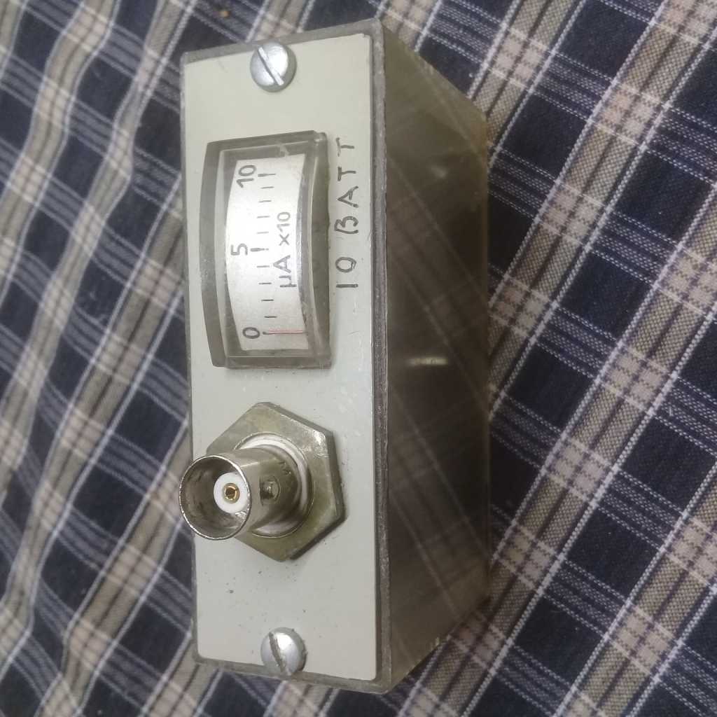

Два эквивалента,первый с индикатором ,удобно настраивать выходной QRP каскад,работает и на УКВ,мощность более 10 Ватт подавать нежелательно,выгорает используемый диод Д18.
резистор такой :
UB8SBV, Сергей.

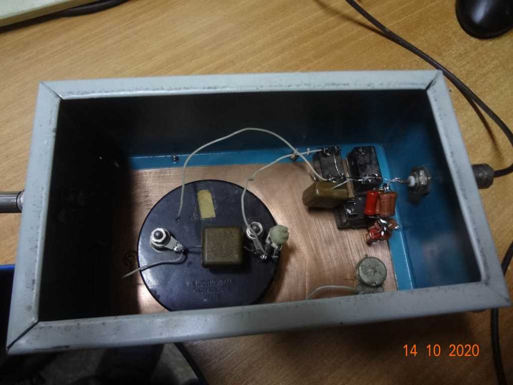

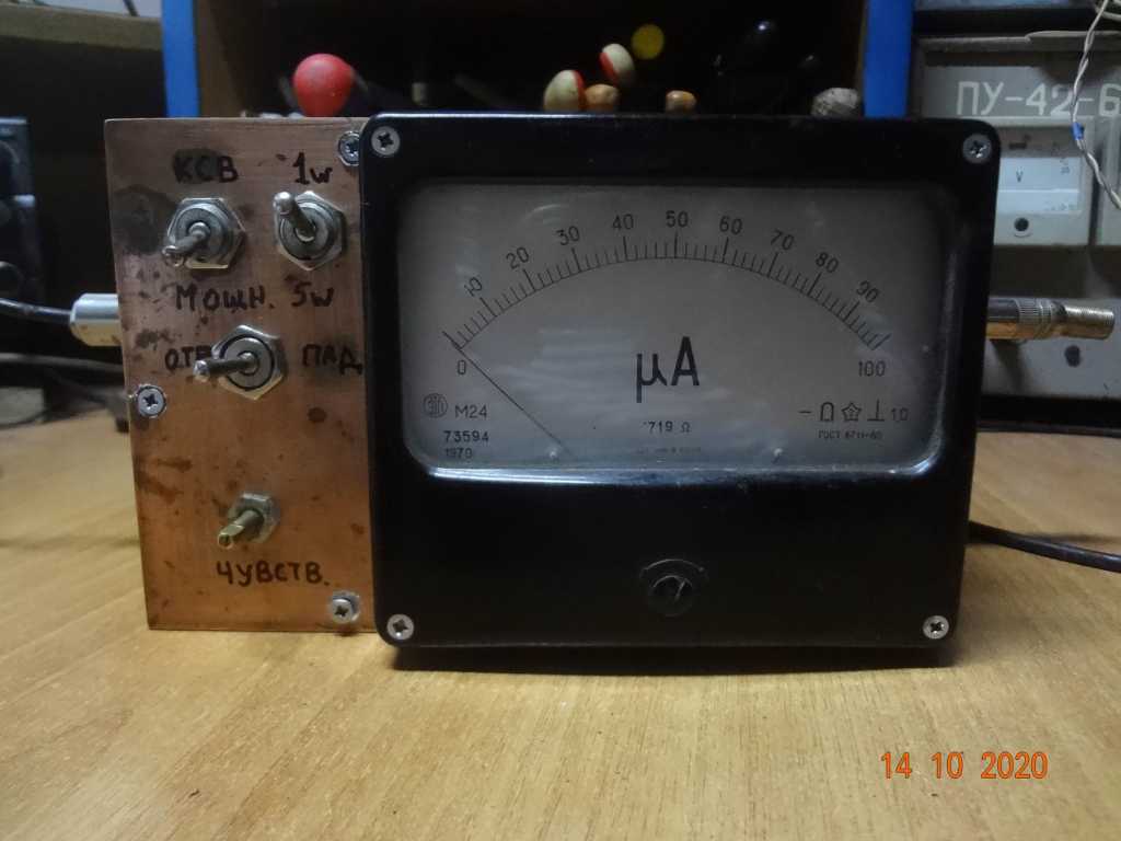

Не удержался, поделюсь.
Делаю вот такой QRPP Ватт/КСВ-метр/
Коробочка согнута, ваттметр на 1W тоже настроен. Работа идет...
