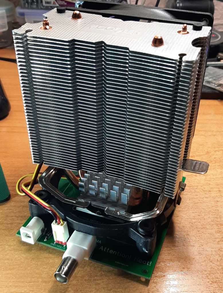

Хорошее предложение. На таком резисторе я уже 3-й вариант сделал нагрузки :) отлично себя ведет и на 144 и 430 МГц. Последний вариант с системой охлаждения от компьютера, получилось симпатично и долго может нагрузку держать.
Подробности тут - radiodiy.club

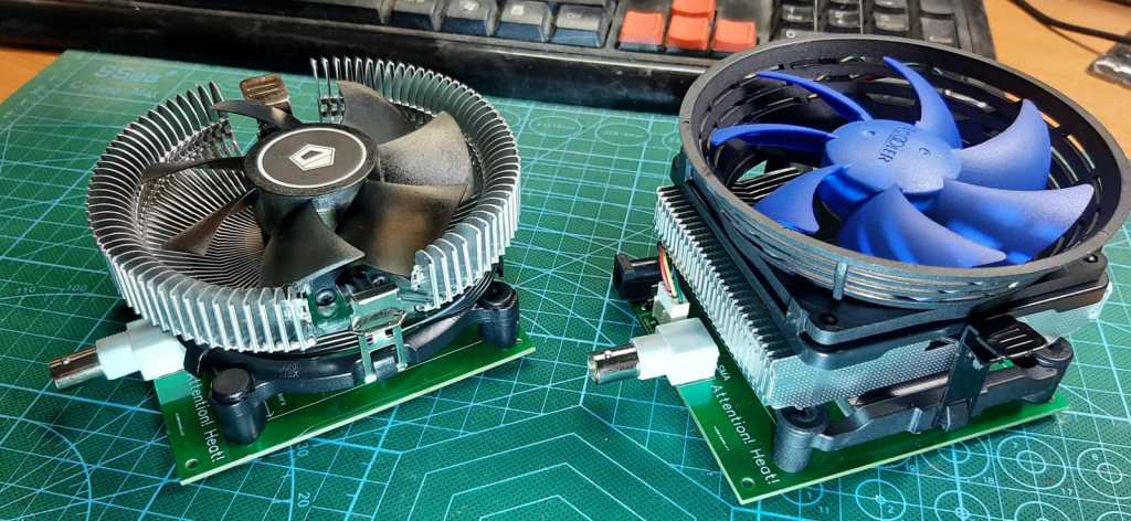

Раз пошел разговор про китайские резисторы на 50 Ом и 250 Ватт, то изготовленные платы из проекта - https://easyeda.com/UN7FGO/DUMMY_LOAD_V1
Превращаются вот в такие красивые нагрузки.
Кулер можно подобрать под свои нужды. На фотографии кулеры рассчитанные на 95 Ватт постоянной рассеиваемой тепловой мощности. Но никто не мешает поставить побольше.

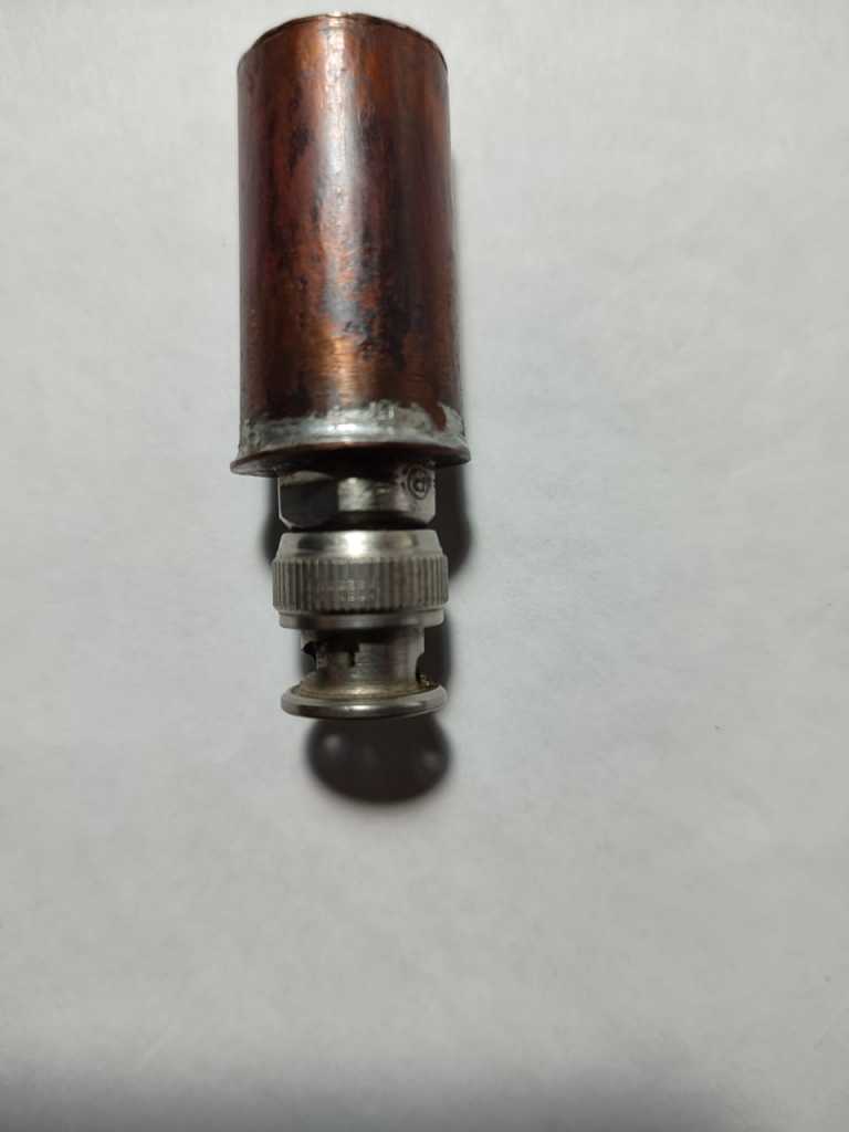

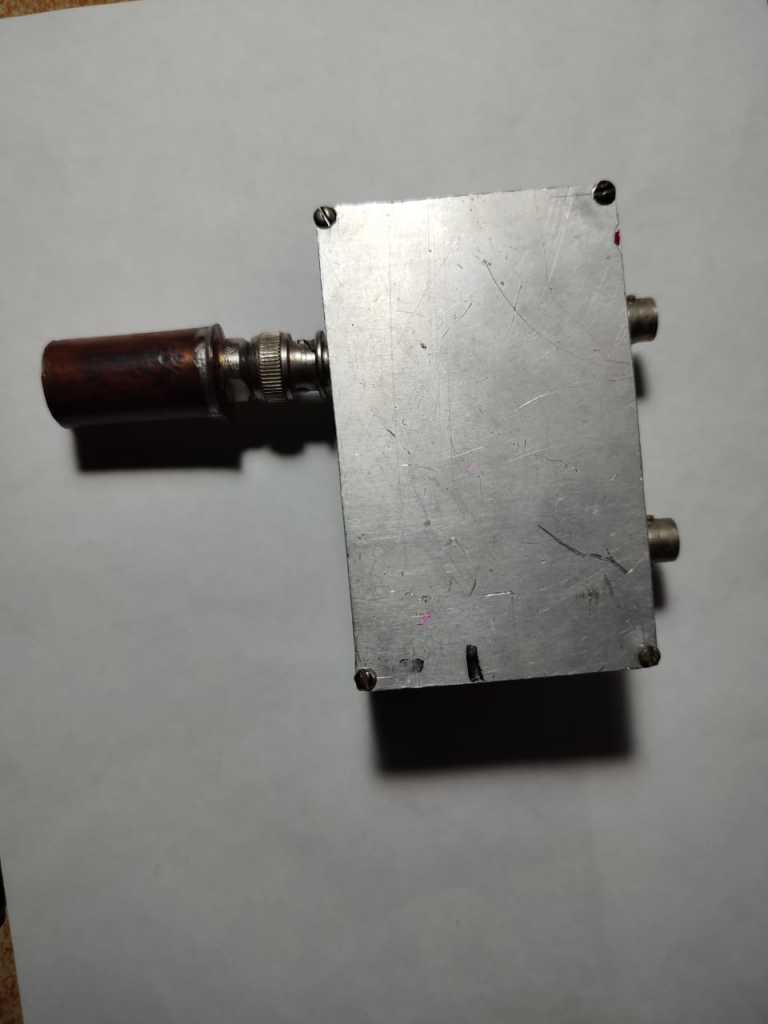

Освежу тему.
Сегодня сделал самую что ни на есть QRP-пишную нагрузку. Оказалось, что она обладает неплохими параметрами. До 400 МГц КСВ=1, НА 450 МГц КСА@=1.1

Тоже делал но не была наны сейчас померил и только до 50 мгц приемлемый ксв 1.06 а с этой коробочкой 1.0 в ней транс на колечке .
Интересно было бы увидеть как ваш резистор припаян к разьему что работает до 430мгц .
