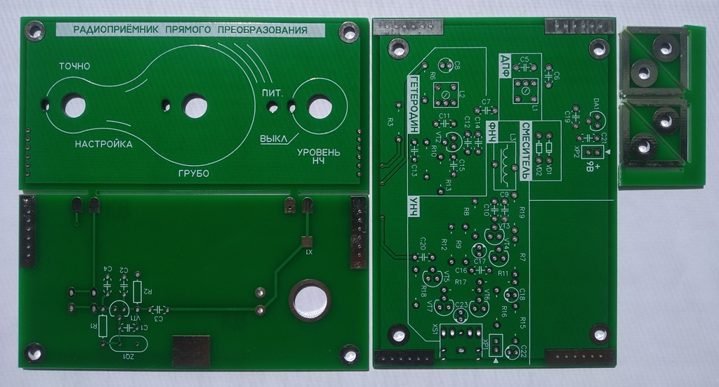

Набор плат:

Во второй добавилась задняя панель, на ней антенное гнездо и калибратор, вот модель из Альтиума:
