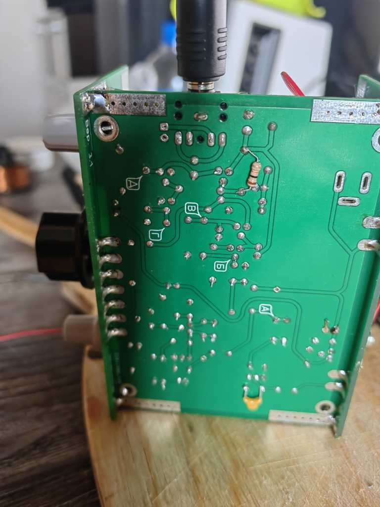

Тоже дошли руки до сборки приемника. Год пролежал наборчик, сейчас за два вечера собрал. Что получилось на фото.
Пришлось внести некоторые доработки.
Катушки намотаны проводом ЛЭШО 0,1 мм по 25+5 витков, ГПД попал в диапазон сразу при включении было 3,51 Мгц. С диодом 1N4007 перестройка была около 70 кГц, заменил на варикап 1SV149, сейчас с этой катушкой перестраивается 3,48-3,61 Мгц, вполне неплохо.
Что бы вогнать входной контур в резонанс пришлось допаять конденсатор на 33 пкФ.
При резисторе R17 в 2 МОм, на выходе УНЧ был перекос, при напряжении на коллекторе VT5 около 7 вольт, на эммитерах было 2 вольта. Поставил R17 - 1.1 МОм, добавил параллельный R15 резистор в 11 кОм. На выходе выправилось, но кушает выходной каскад 25 мА от 9 вольт. Я запускаю от 7,5 В, ток потребления около 12 мА. Завтра подпаяю параллельно R16 два кремниевых диода, посмотрю на ток потребления.
Катушка ФНЧ при намотке получилась 210 мГн, перестарался с витками, витки не считал отмерял длину провода и челноком намотал. Пришлось уменьшить С3 и С5 до 47 нФ, а то срез фильтра сильно вниз уполз.
Катушки залил парафином со свечки, ГПД довольно стабилен, при включении уползает вниз на 200-300 Гц, потом останавливается. На касание руками корпуса частота не плывет.
Без антенны шумом приемника не слышно вообще, при подключении антенны шум возрастает очень сильно. На кусок провода внутри комнаты принял местных орловских любителей на SSB. Надо что то придумывать с антенной, помехи забивают все что можно.

Заменил R16 на один диод 1N4148 в прямом включении. Ток в покое упал до 5 мА, напряжение на эммитерах ровно половина питания на коллекторе VT5. Теперь спокойно подключаю к аккуму на 12 вольт, выходные транзисторы не греются. Ток при максимальной громкости 12 мА)))
