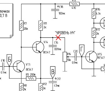

Только что получил наборчик. Спасибо Владу и тов. Антошкину!
Сразу вопрос. По-моему, в этой точке не хватает разделительного конденсатора? Без него получается "плюс" на коллекторе VT4 замыкается на "массу" через переменный резистор.
Влад, поясни, если я ошибаюсь.
Приёмник ППП радиоклуба МИЭТ 09 Июл 2020 13:08 #49992
  • Сообщений: 1461
  • Репутация: 206
Олег, привет!
Там не критично при текущих номиналах - выходное сопротивление каскада на VT4 много меньше сопротивления переменника, и поэтому по постоянному току там допустимо так сделать. Я пробовал и разделительный там ставить, разницы нет. Но если там например ставить телеграфный фильтр, как уже кое-кто планирует :cheer: , то желательно поставить и разделительный конденсатор порядка 1 мкФ.
Приёмник ППП радиоклуба МИЭТ 09 Июл 2020 13:18 #49994
  • Сообщений: 2212
  • Репутация: 233
Ну да, в принципе, ток через 10 кОм будет мизерный. В процессе попробую и так, и сяк.
Спасибо за наборчик! Все классно! И кварц для калибратора ценный - 7030 кГц.
