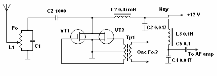

Началось всё с лёгкой руки Владимира Тимофеевича в #13 CQ-QRP (2006 год), приведу две предложенные им схемы:
Поляков В.Т. Смеситель – РА для CW трансивера. CQ-QRP #13 (Август 2006)
Затем первой реализацией во плоти, видимо, был трансивер на 80 м Димы UR4MCK:

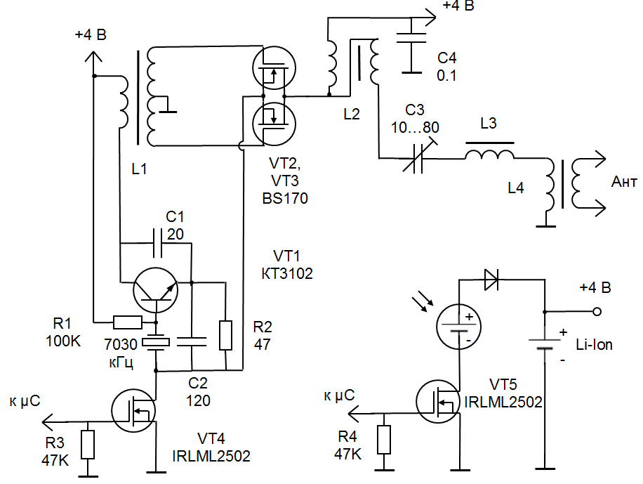

Меня всё время подмывало добиться максимальной мощности на выходе этого простого смесителя-PA. В ряде своих конструкций я уже параллелил BS170, и вроде бы это ещё работает на диапазоне 40 м. На большей частоте получить прибавку в мощности от поставленных в параллель полевых транзисторов в каждом плече не удавалось - растёт ёмкость затворов, и придётся делать мощный драйвер, а делать этого не хотелось.
Оказалось, что можно преодолеть увеличение ёмкости затворов, обратив его на пользу, не усложняя схему. Достаточно настроить получающийся контур во вторичной обмотке в резонанс, подобрав витки первичной и вторичной катушек, и добавив дополнительные ёмкости для подстройки по максимальной амплитуде на затворах. Тогда ёмкость затворов уже не будет паразитной - она входит в ёмкость колебательного контура, и амплитуду будет определять уже не ёмкость, а добротность контура. И путь для распараллеливания тока открыт. На схеме показано опробованное решение:
Смеситель, он же усилитель мощности содержит параллельно соединённые 3+3 транзисторов BS170, причём каждая тройка открывается от своего полупериода, так что частота гетеродина равна половине выходной частоты f. Прямоугольный сигнал от синтезатора амплитудой 3.4 В поступает на простой драйвер на одном транзисторе, в коллекторе его - контур на f/2, и на ту же частоту настроен контур во вторичной обмотке.
Получающиеся результаты на выходной частоте 14 МГц: при питании 4 В – 0,8 Вт, от 5 В – 1.2 Вт, от 8 В – 3 Вт, от 12 В – 5 Вт. КПД получающегося передатчика - около 50%.
Можно питать драйвер VT1 от того же напряжения, от которого питается и синтезатор (в моём случае 3.5 В), снижение мощности получается незначительное.

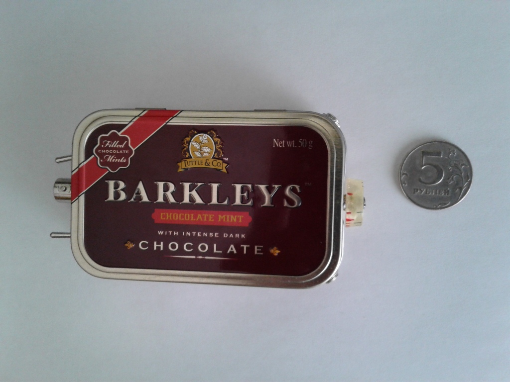

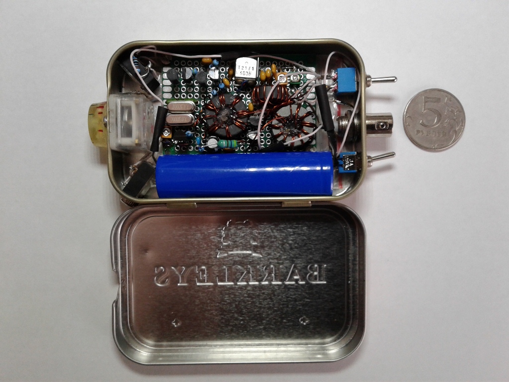

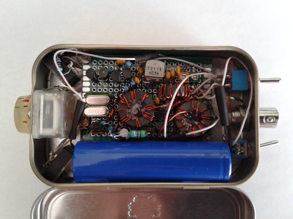

Для оживление темы подниму фоток Полевика-в-Шоколаде (20/40 м), мощностью 0,4 Вт. Чтобы и самого себя подстегнуть продолжить в том же духе.
