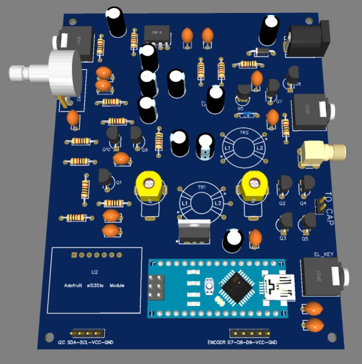

Коллеги. Тут неоднократно поднимался вопрос о разработке "кита" этого трансивера.
Я попробовал сделать первый шаг в эту сторону.
В открытом (бесплатном) инструменте я нарисовал основную схему и развел двусторонний вариант печатной платы (верхний слой "земля", все остальные проводники на нижнем слое).
Проект здесь - easyeda.com/UN7FGO/TRX_POLEVIK_6S
Сейчас это выглядит примерно вот так:
Переключаемые диапазонные емкости и фильтры на плате не разведены, но для их подключения выведены контакты.
Это не законченный продукт, а только заготовка, для вашего дальнейшего творчества. Любой желающий может сделать копию проекта и развивать его в любую, интересную ему сторону.
Все таки модифицировать готовое будет быстрее и проще, чем начинать "с ноля".

Геннадий, здорово! Схема - та, что в теме сейчас последняя, от 6-диапазонного?

zhigalov пишет:
Да. Схему брал из сообщения №50390.
Только КТ529 в схеме заменил на 2SA684. Просто нет в буржуйской базе транзисторов КТ...
Но корпус такой же.

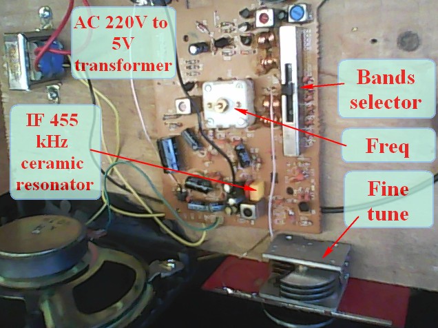

Геннадий, посмотрел схему, покрутил плату, выглядит очень и очень! Наверное, как основа для основной платы Полевика это будет хорошим вариантом. Я же в свою очередь пошёл немного по другому пути - заказал тогда вместе с тем галетником ещё движковые переключатели, но аж на 8 позиций, ну и начал делать плату уже с 8 диапазонами:
Не призываю никого пока тем же путём идти, в основном это макет, чтобы понять, можно ли такие движковые переключатели использовать - они в 4 секции, на 8 позиций. Для Полевика хватит с запасом на переключение контуров, и на переключение синтезатора останется. Плата разведена пока без синтезатора и УНЧ. Вообще в УНЧ просится LM386, она должна по идее заменить УМ (последние три транзистора). Это как водится, требует экспериментов.

Влад, эти ползунковые переключатели очень ненадежные! Был у меня китайский вещательный приемник на 11 диапазонов от ДВ до УКВ с таким "ползуном". Замыкает нужные контакты очень не четко, контакт временами пропадает. Ерунда!
Тот приемник я разобрал и переделал на SWL RX на 40 и 20 м, добавив опорный генератор ПЧ

Коллеги, не сочтите за спам.
Пока автор реализует прототип нового аппарата, предлагаю на обсуждение модификацию трансивера "Полевик".
Вот ту схема и печатная плата - easyeda.com/UN7FGO/TRX_POLEVIK_6S_SI5351
Заменил УНЧ на LM386 (автор как то упоминал о таком варианте).
Добавил синтезатор на Arduino Nano + Si5351. Взяты готовые модули, чтобы не паять СМД компоненты. На плате предусмотрены выводы под энкодер (контакты выведены как у KY-040) и I2C-дисплей. Так же есть 3.5 мм разъем под обычный ключ и отдельно под электронный, если будет желание реализовать такой на базе Arduino.
Это пока прототип, поэтому прямо сейчас готового скетча под Arduino, со всеми "хотелками" нет. Но можно использовать любой скетч синтезатора рассчитанный на энкодер и I2C дисплей. Чуть позже я предложу свой вариант.
Еще раз уточню, что это предложения по модификации схемы.
Желающие по экспериментировать могут прямо из редактора EasyEDA заказать печатную плату для сборки.

Геннадий, я в восторге! Всё очень красиво и грамотно.
Интересен вопрос сигнала самоконтроля - есть ли возможность в Ардуино его выводить с какой-то ноги? На MSP430 это довольно просто делается - используется таймер.
