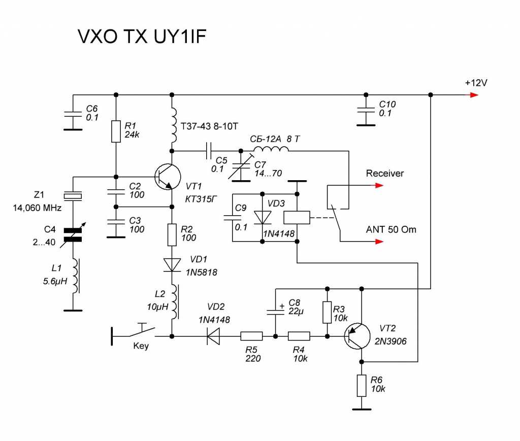

Я делал коммутатор на транзисторе и малюсеньком 12в реле, по схеме UY1IF однотранзисторного передатчика, он тут есть в темах:
Работает исправно. Электролит задерживает режим прием-передача. Реле использовал 12в на ток обмотки 12.5мА.
Андрей. Ru-QRP #367

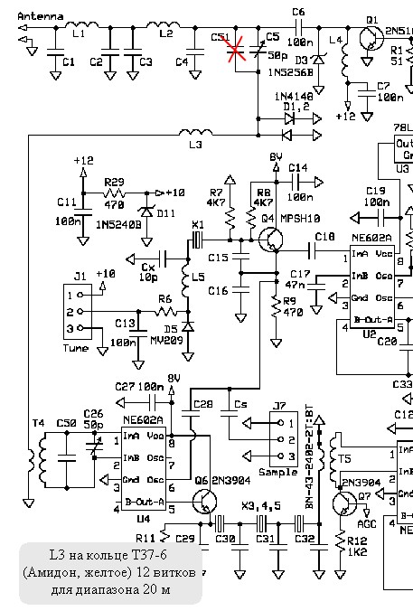

Борис Анатольевич, в случае простейшего и очень маломощного передатчика можно попробовать вариант с диодным ограничителем. Именно так сделано в моем самопальном т.н. "К2-мини". Это полная копия антенного коммутатора трансивера "1 Watter". Никаких проблем в диапазоне мощностей от микроватт до 5 Вт. Манипуляция у меня происходит по цепям питания RX/TX каскадов с полным QSK. Индуктивность L3 зависит от диапазона, я указал на 20 м. Настройка С5 очень критичная, по максимальной громкости принимаемых станций. Дополнительный С51 на диапазоне 20 м не требуется. Если потребуется другой диапазон, напишите, выдам нужные номиналы.
