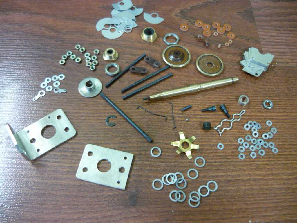

Что то я сбился с мысли ,потерял "цепочку" рассказа... Пока привожу в голове всё в порядок ,выкладываю на обозрение готовый результат. :)
В принципе , можно начать дискуссию. Может так и мне легче будет ,и что то всплывёт из памяти . Надеялся на помощь Миши ,но ...

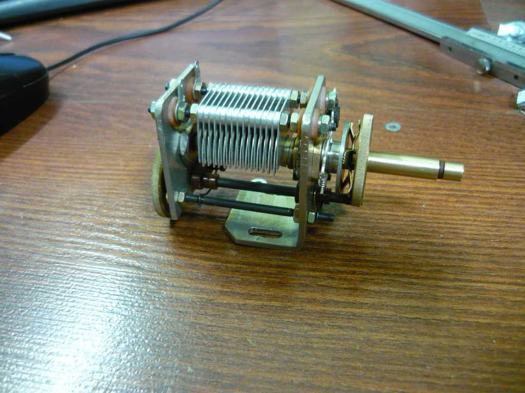

Круто. Вообще страшная работа по скрупулезности. Сколько же времени потрачено, я в восхищении!

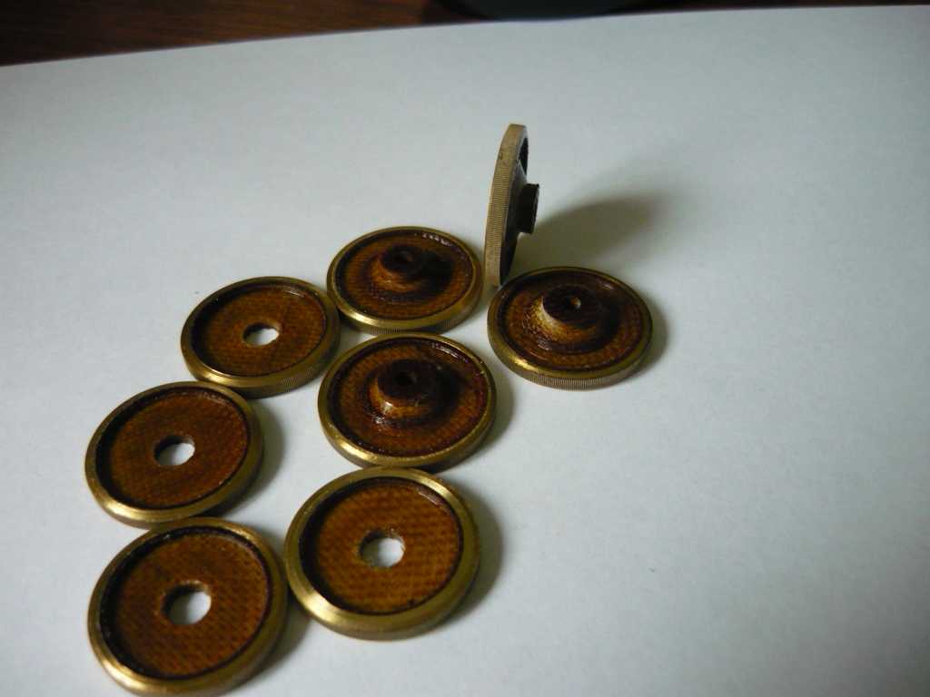

Мне очень интересно стали вот эти детали
Видно что само тело колесика из текстолита что-ли? И потом на нем венчик из латуни, то ли запрессован, то ли завальцован. Можете подробнее описать весь процесс изготовления? Наверное не обошлось без спец оправок, иначе как накатать накатку, не нарушив соосность?
Можно узнать размеры КПЕ, чтобы понять весь масштаб работы?

R0QAG Спасибо!Вначале выточил венцы с небольшим запасом внешнего диаметра ,но без накатки. Затем выточил текстолитовые шайбы .Опытным путём ,испортив пару-тройку штук ,определил на сколько диаметр шайбы должен быть больше отверстия венца. Запрессовывал в тисках . Выточил "приспособу" с шайбой и гайкой .И не снимал с патрона пока не прокатал все шестерни.Зажимал полуфабрикат ,обтачивал его и накатывал . Размеры КПЕ. Высота переднего кронштейна примерно 43-44мм ,ширина 28мм. Расстояние между кронштейнами примерно 36мм.

Совершенно не страшно если шестерня получится не идеальная. Нижний вал на балансирах с пружинами с лихвой компенсирует все недостатки.

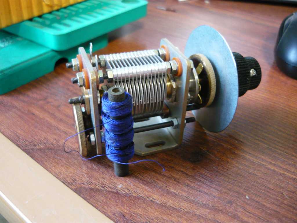

Спасибо за ответ, теперь понятно. А то боялся за проскальзывание колесиков. Плавающий подвес вторичного вала редуктора не сразу заметил. Реально это наверное самая сложная по конструкции деталь в этой легендарной р/ст. Прикинул в руках насколько эта маленькая вещь, красота. Сам иногда балдею от вида сложных механизмов, кажется единственное, отчего я еще могу удивляться. Просто молодец!
Жду повествование про вариометр, наверное тоже все фасонное. Пожалуйста, побольше про размеры деталей

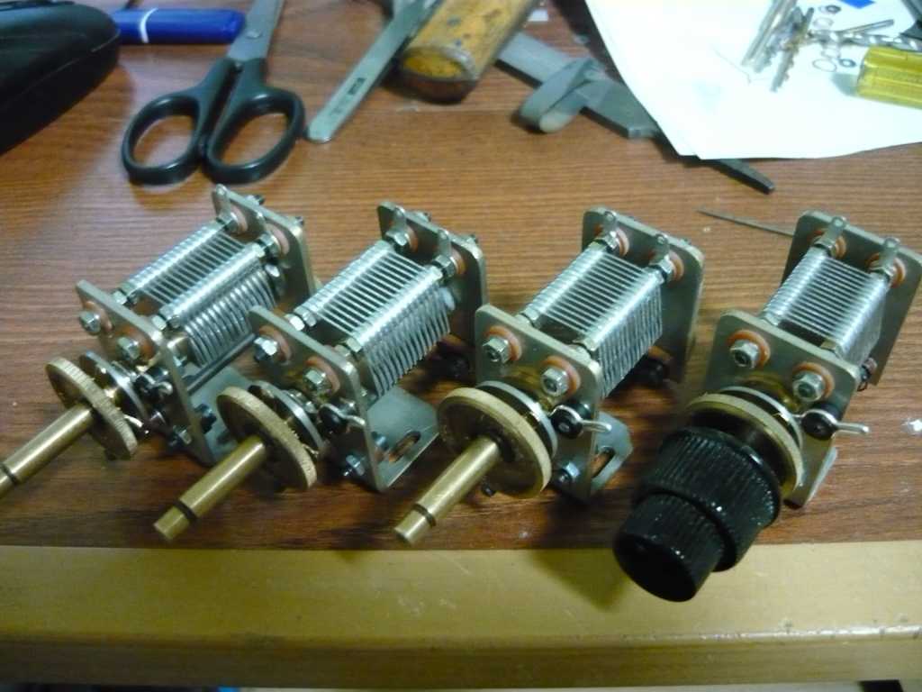

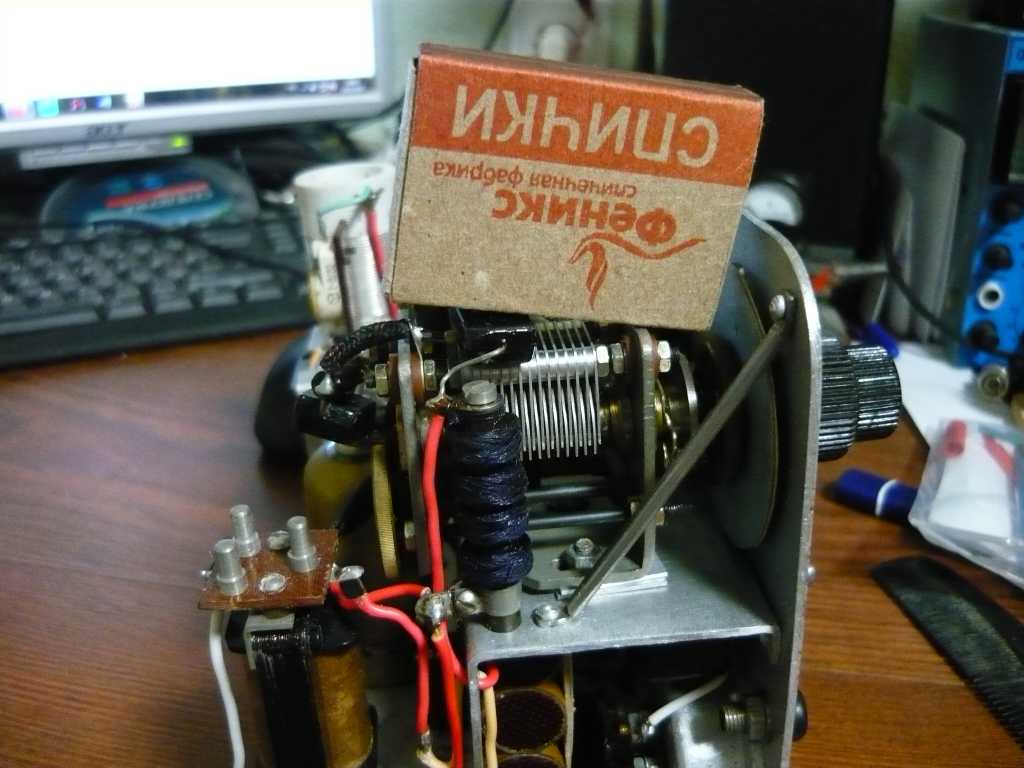

Вот, сделал фото с коробком
Чертежи с размерами будут обязательно ,но позже. Чертежами Миша занимается ,у него это отлично получается.Но к сожалению сейчас он тяжело болен :( Ждём его и желаем скорейшего выздоровления!

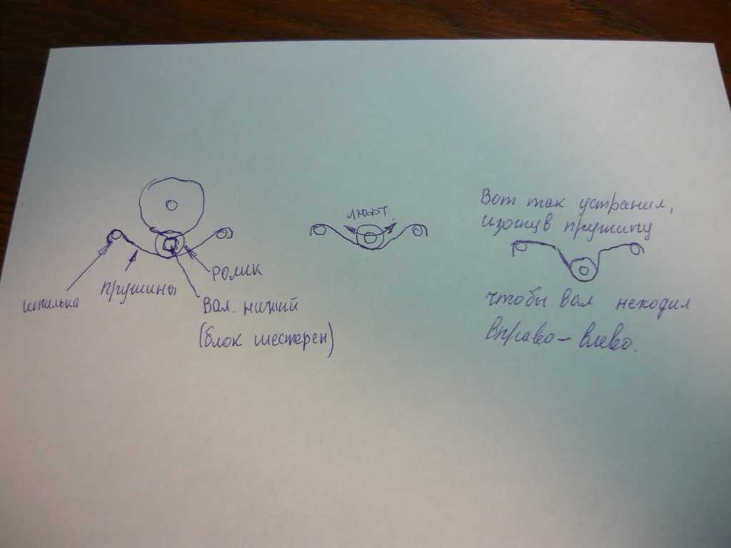

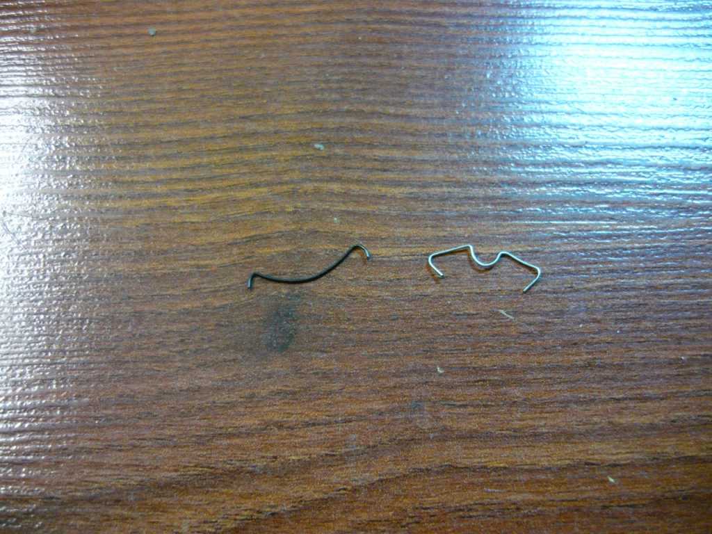

Хочу рассказать об одном недостатке .Скорее всего это мой "косяк" .Нижний вал ,так сказать "блок шестерён" имел люфт и этот люфт передавался на тонкую настройку .Получалась задержка. Ты вращаешь ручку настройки ,вначале смещается вал ,а только затем начиналось его вращение. Это очень сильно раздражало ,я нашёл способ устранить этот недостаток . Как мне кажется , заводская пружина более упругая чем я поставил . Поясняю на рисунке , так наверное понятней будет. :)

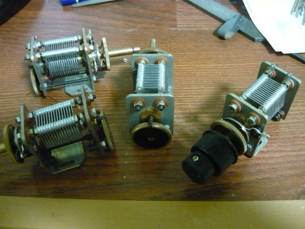

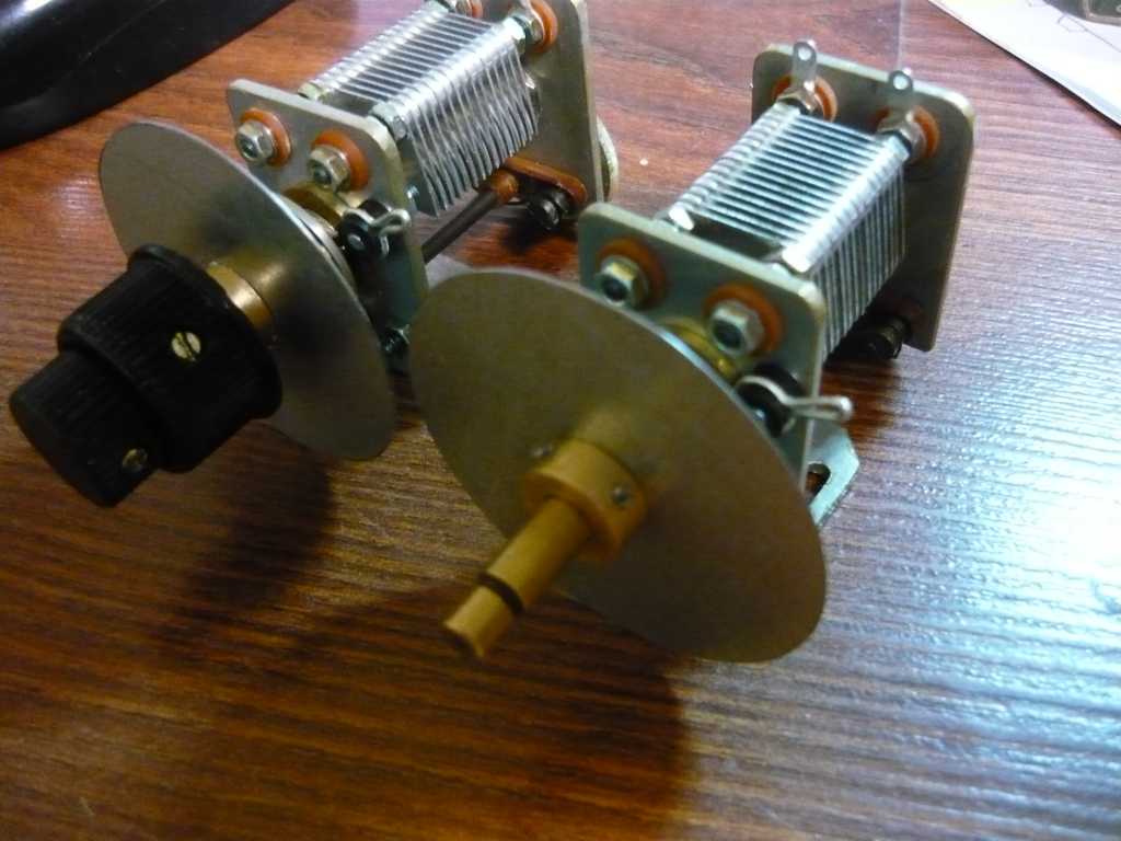

Нашёл фотки. Две пружины , слева как должно быть ,справа доработка. Ну и доработанные КПЕ.
R4WAN Андрей 73!

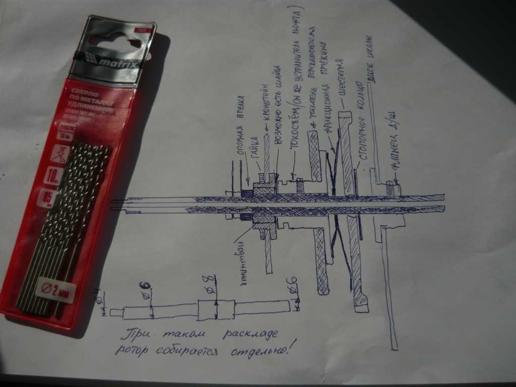

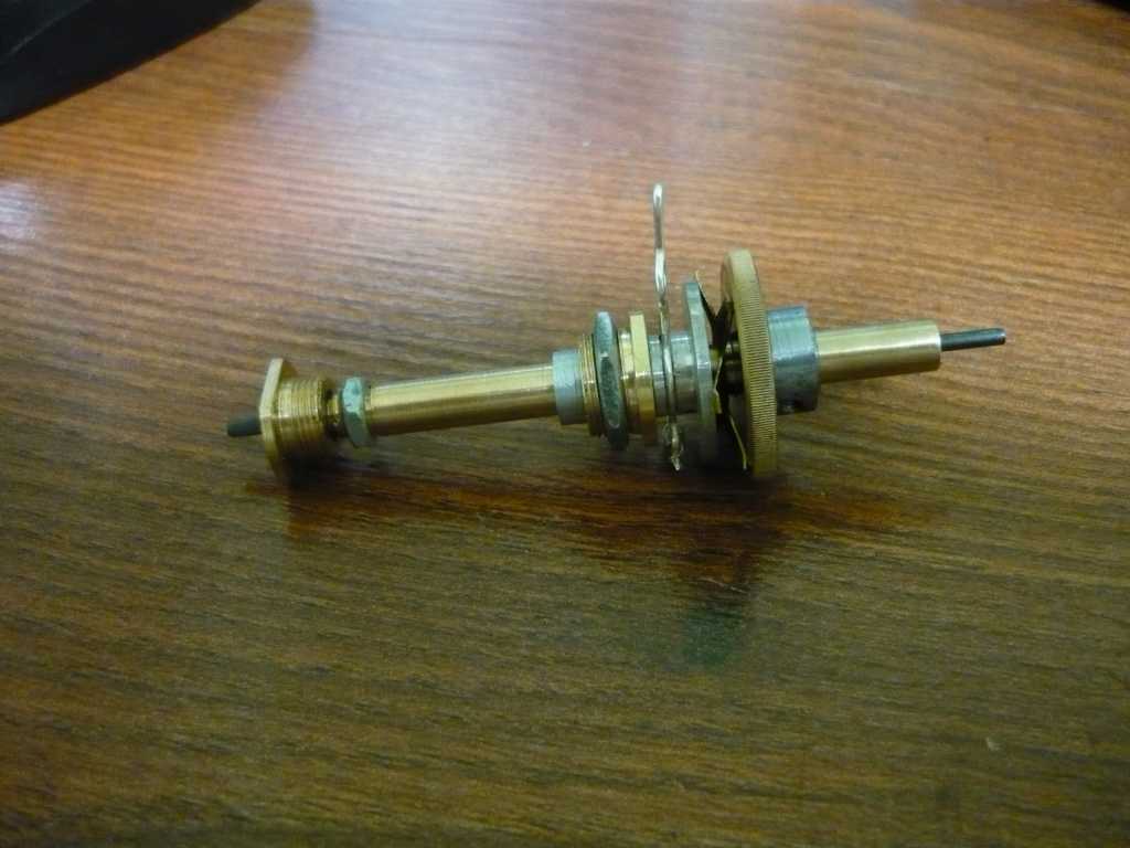

Как и обещал настала очередь рассказать об одном вопросе ,на который мы с Мишей так и
не нашли ответа.И так вот рисунок собранного верхнего вала
вот фото
Большая шестерня на валу свобода и не крепится с ним жёстко .Она через фрикционную (звездообразную) пружину связана с диском токосъёма. При тонкой настройке вал ротора вращает именно он. То есть ,токосъём должен быть с валом в жёсткой связке и при этом быть съёмным.Вот вопрос ,как он с ним связан ? Мы с Мишей наверное неделю дискутировали по этому вопросу ,перебрали несколько вариантов .Но сделали так,как посчитали сделать легче.Если присмотритесь на вал и токосъём ,плюс маленький шарик , думаю вам станет ясно как мы решили эту проблему .К сожалению других фото не нашёл ,хотя вроде были.
Но желание узнать истину так и осталось :) . Ну вот ,вроде и всё что хотел рассказать про КПЕ приёмника .Если есть вопросы ,жду ! Есть много фото отдельных деталей КПЕ.

  • Александр 65
  • Александр 65 аватар
  • Сообщений: 59
Приветствую Всех.Андрей, судя по конструкции токосъемник и вал ротора должны быть связаны жестко.При небольшом люфте при замедлении возможно появление несинхронности вращения вала и шестерни. А при вращении туда-сюда как это "гестерезис". Шарик не обеспечит в условиях массового производства надежного сочленения. Штифт тоже не вариант, вал полый. Думаю либо напрессовка либо посадка с разогревом, тут нужно посмотреть температурный коэффициент линейного расширения материала вала и токосъемника :woohoo: И уж совсем экзотика (по расточительности в военное время могли бы и объявить вредителем) выточка вала и токосъемника из одного прутка латуни.И еще непонятно для чего точить отдельно токосъемник и подшипник. Логичнее сделать как единую деталь с валом а диск под пружину точить и приклепывать в ходе сборки узла.
