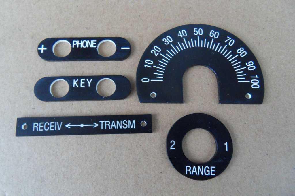

С началом работ по реконструкции Севера стало понятно, что аутентичный внешний вид не менее важен, чем электронная начинка. Когда полностью функциональная рация имеет вид далекий от оригинала впечатление от копии уже совсем не то…
Существует достаточно схем портативных радиостанций имеющих гораздо лучшие как схемные решения, так и функционал, но у меня была цель построить максимально точную реплику, а не портативную лаповую радиостанцию.
Одна из составляющих внешнего вида - шильдики и шкалы. В радиостанциях ранних выпусков надписи на передней панели были выполнены в виде съемных шильдиков с механической гравировкой. Некоторые из них изготовлены из металла, некоторые пластиковые. На Северах поздних выпусков гравировка наносилась прямо по краске на переднюю панель. На заводе такая работа выполняется на специальном фрезерно-копировальном станке. Найти такой станок, а тем более заказать изготовление шильдиков – проще в космос слетать… Пробовал травить надписи на латунных пластинках, но выходило грубо и не аккуратно. Была идея построить свой фрезерно- копировальный станок с ЧПУ, но время и силы затраченные на изготовление станка остановили меня и пришлось идти по другому пути.
Эскиз шильдиков уже был, (для ЛУТ переноса на латунь) поэтому решил прибегнуть к технологии 21 века, нашел фирму производящую рекламную продукцию, отвез к ним эскизы и получил аккуратные, вырезанные из пластика детали , практически полностью аутентичные.

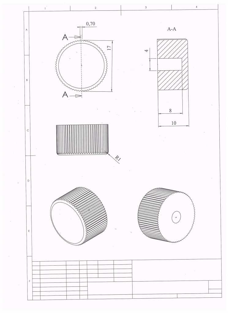

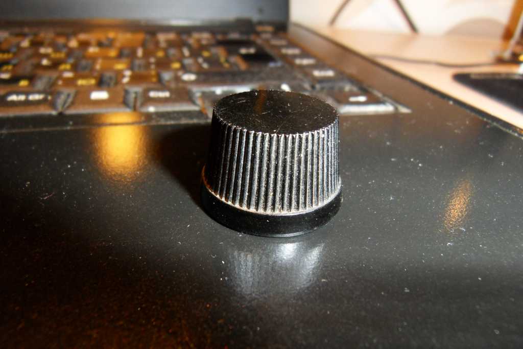

Следующими элементами, над которыми пришлось повозиться стали ручки управления. Как обычно аналога нет, сначала в приемнике использовал ручки от прибора М416 с наклейками, они по размеру похожие, но совсем другой формы – конические.

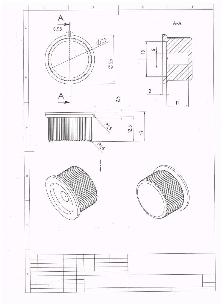

Была мысль выточить из эбонита, но накатка на эбоните получается грубой и не той формы, кроме этого нет знакомого токаря. Случайно в инете наткнулся на статью о литьевых пластиках – вариант хороший, но опять же нужна модель…. Даже если и отдавать токарям нужен какой нить мало мальский эскиз. Взялся за чертежи зная только диаметр оригинальной ручки и пользуясь фотографиями.
Была попытка напечатать модель на 3Д принтере – результат вышел негодный, не смогли качественно напечатать накатку. В последствии, получив возможность обмерять оригинальную ручку выяснилось, что я незначительно ошибся при определении размеров, но это будет видно поставив две рядом.

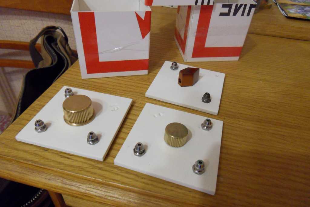

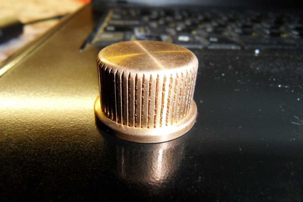

Далее нашел токаря, который смог изготовить модели из бронзы, но и то не полностью – их пришлось дорабатывать вручную.

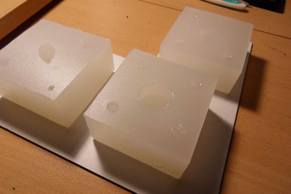

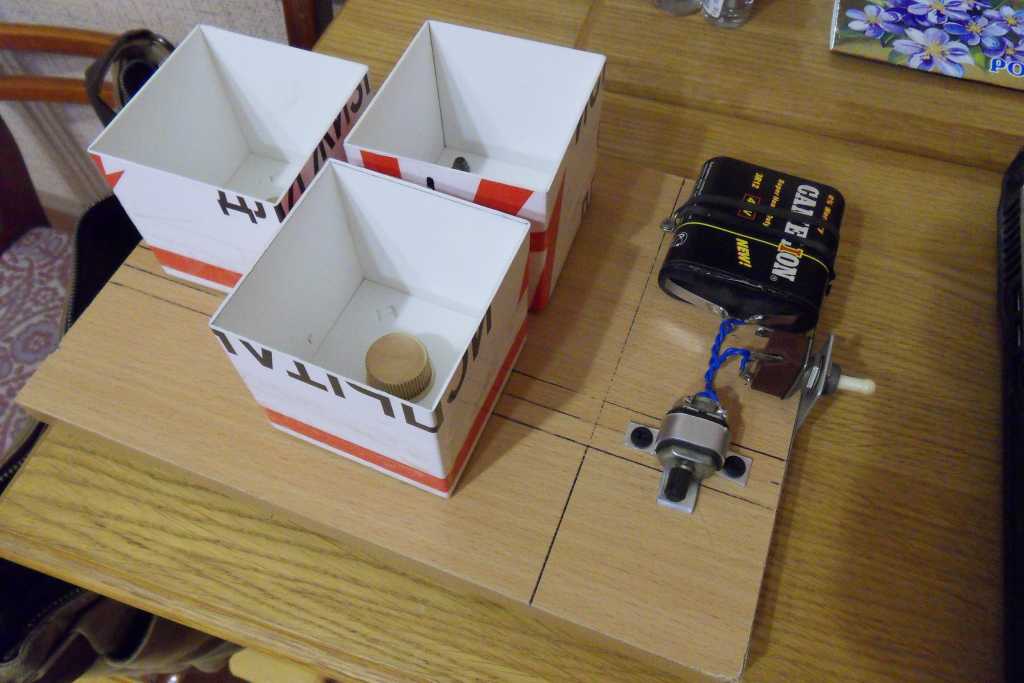

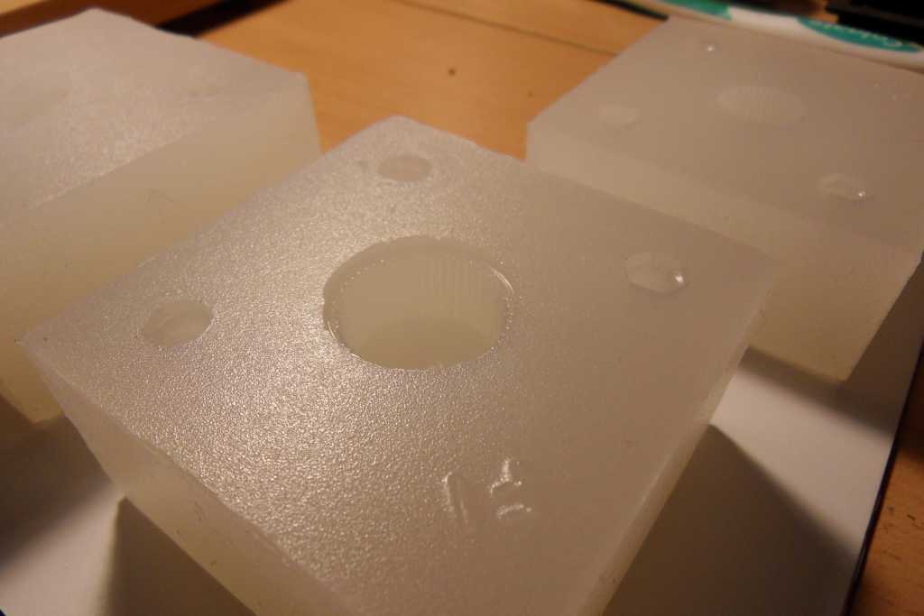

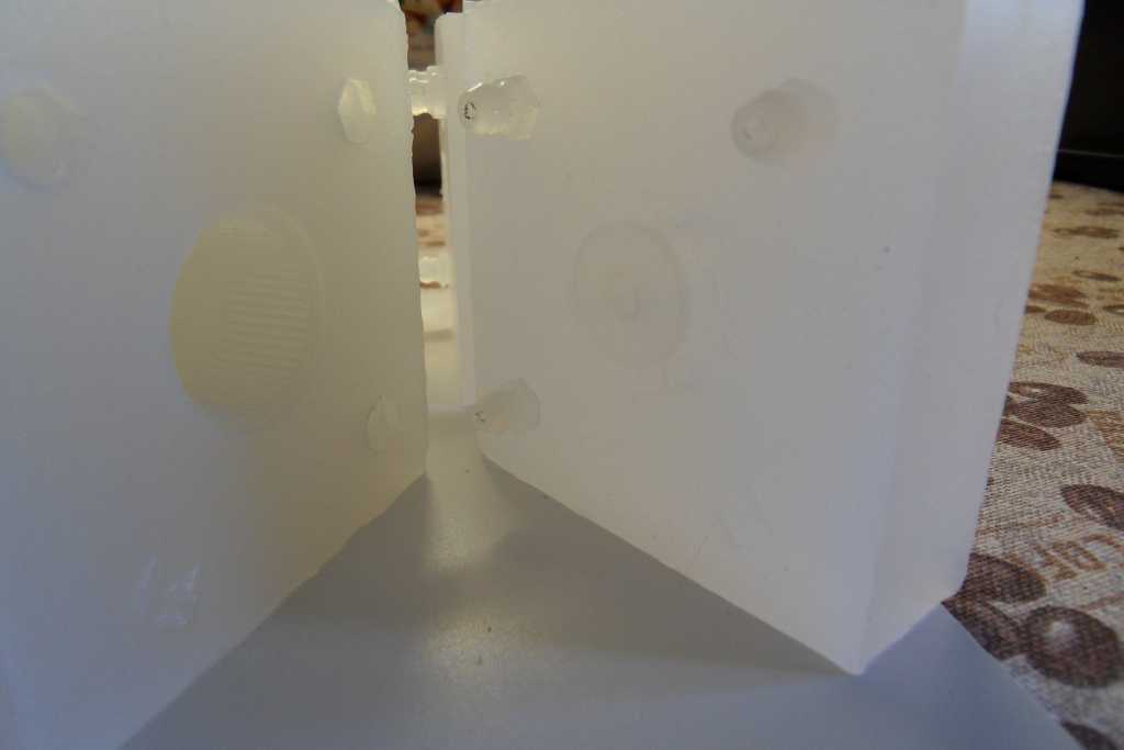

Заказал литьевой пластик

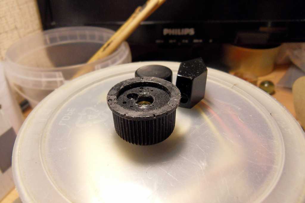

и формовочный силикон. По моделям сделал формы, тут попался один из подводных камней…При изготовлении формы образуется большое количество пузырьков, портящих форму. В профессиональном литье используются специальные вакуумные машины удаляющие пузырьки, но я сделал по другому с приемлимым результатом. Первые отливки вышли с браком - тоже пузырьки…но наловчившись получилось делать отливки хорошего качества.

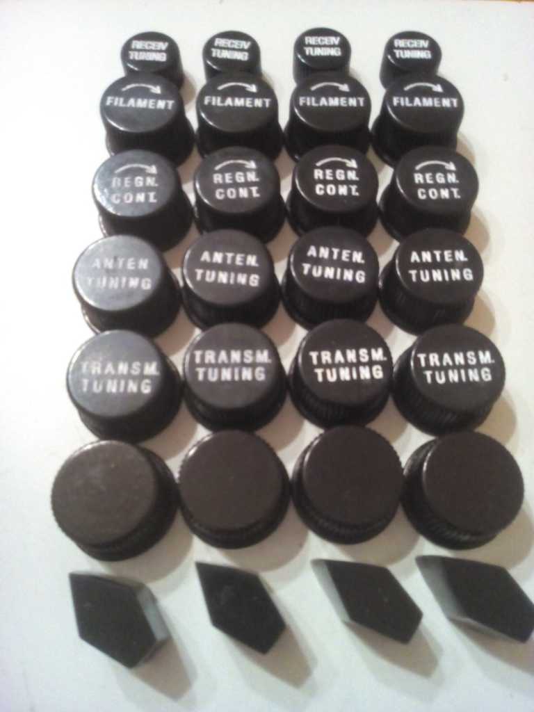

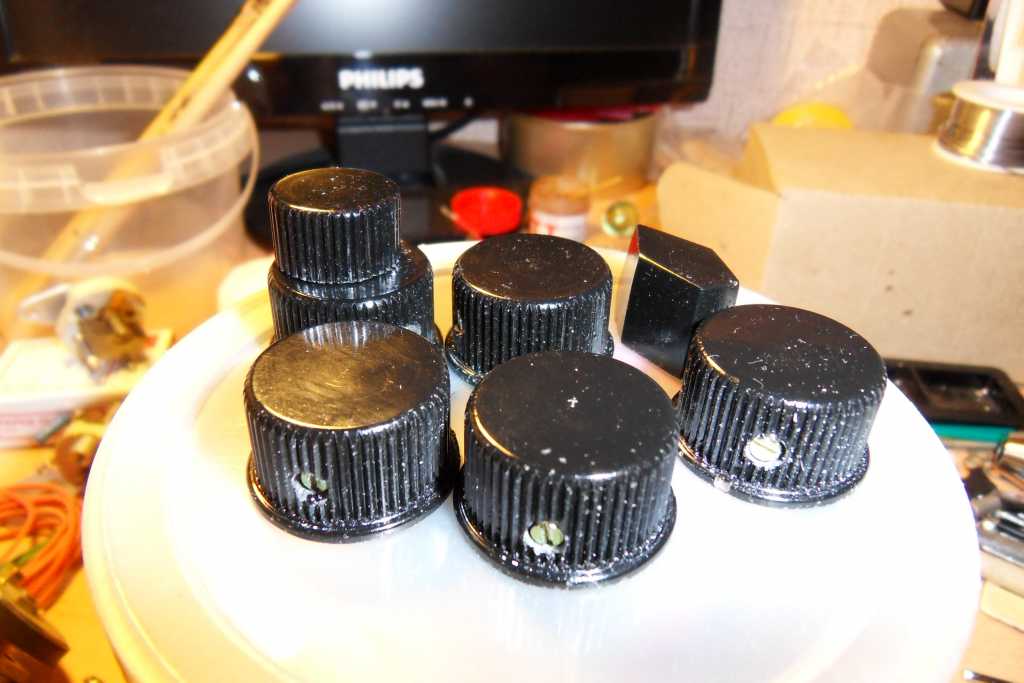

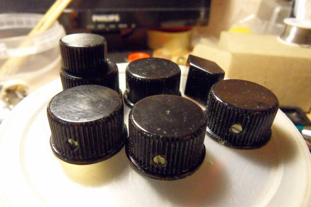

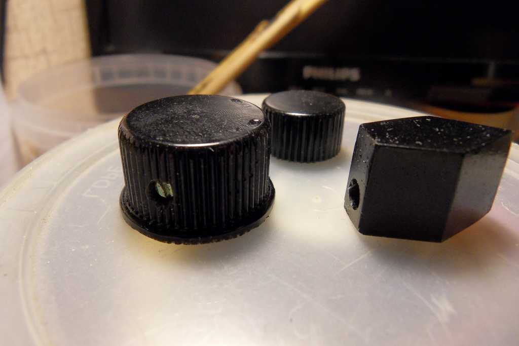

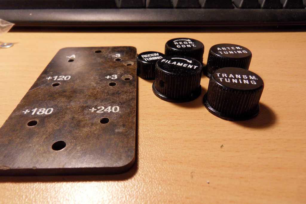

Первые отливки
Готовые ручки

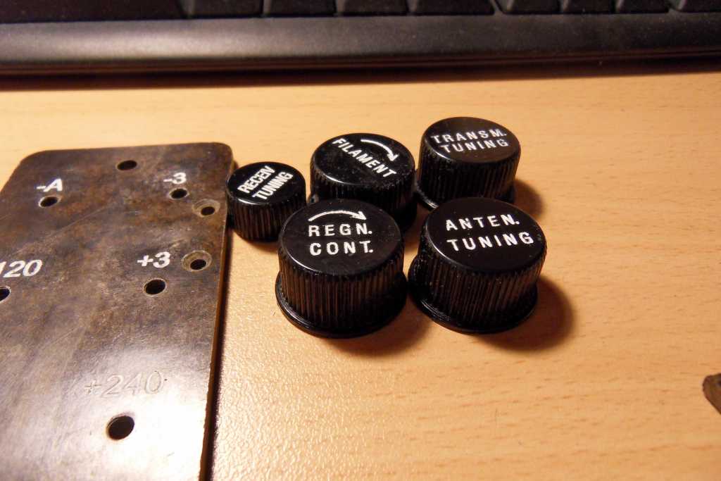

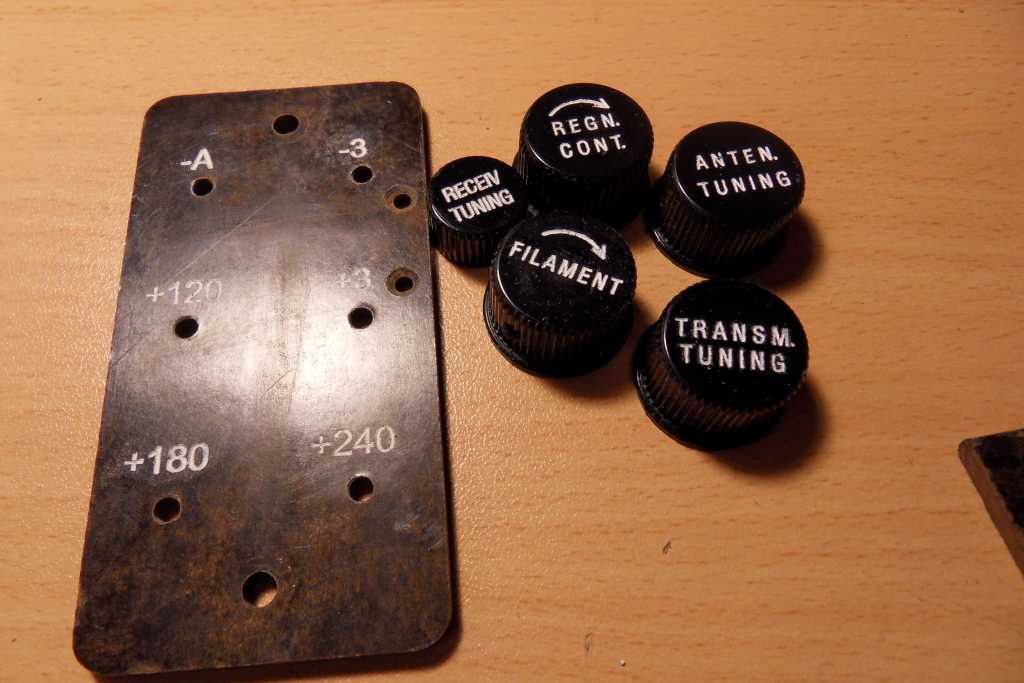

После отливки – нанесение надписи – лазерная гравировка, с последующей заливкой белой эмалью.
Рядом с готовыми ручками панель колодки питания для подключения батарей – она отличается от панели Севера расположением надписей – это для приемника. Через некоторое время форма умерла – от литьевого пластика начала разрушаться поверхность силикона и отливки получились с большим количеством неустранимых дефектов.

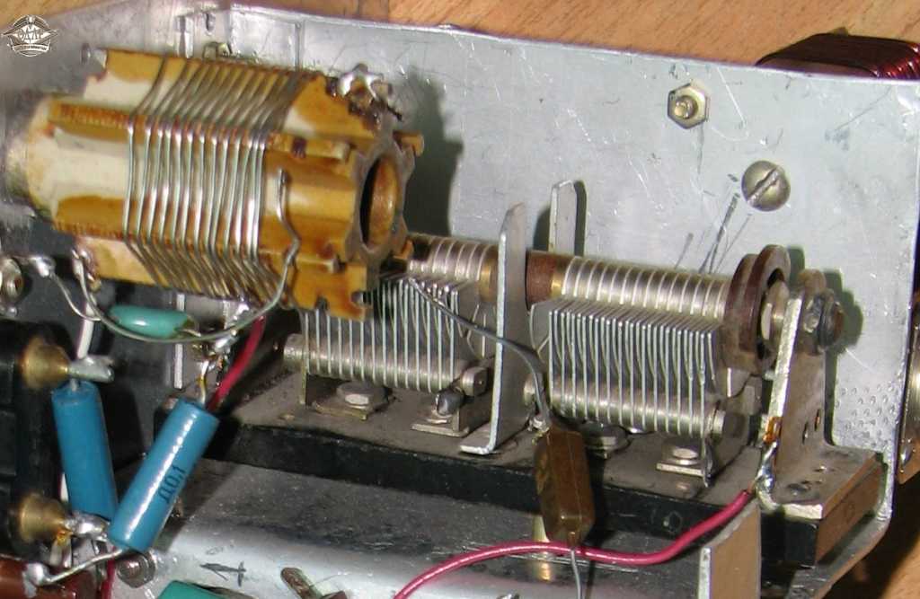

Продолжим. И так Миша обратился ко мне с просьбой помочь сделать каркасы и кпе.Я просто не мог отказать,но сам не собирался пока заново строить станцию.У меня были совершенно другие планы.Но начав делать комплектующие ,одновременно вести переписку и слушать рассказы Миши ,все мои планы плавно перешли на нет. И я незаметно для себя полностью переключился на новую сборку станций.Не зная конечного результата решил делать кпе в трёх экземплярах. Начну с КПЕ передатчика. На момент начала изготовления ,оригинала у Миши ещё не было и все дискуссии по поводу что и как устроенно вели только по фото.Обсуждения шли практически каждый вечер.Самая сложность была в том ,что этот КПЕ толком не видно и не возможно очень точно определить размеры тех или иных узлов. Самая ценная фотография была вот эта
К сожалению не удалось найти автора . P/S не закончил ,маленькая передышка... :)
