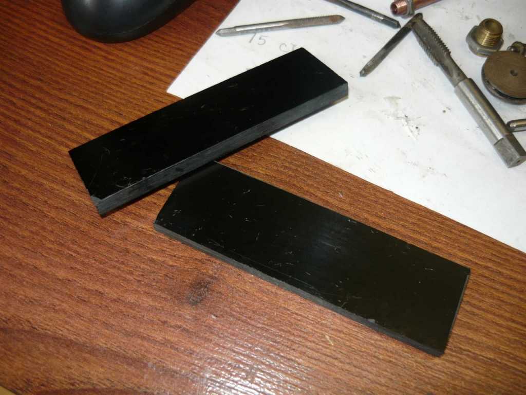

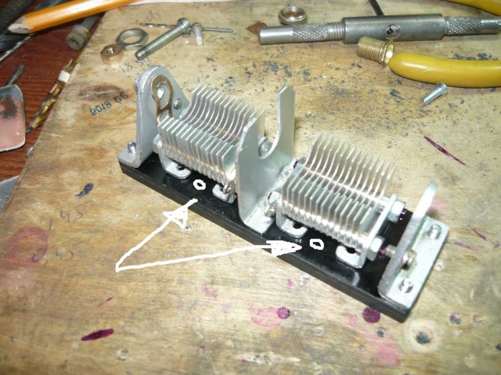

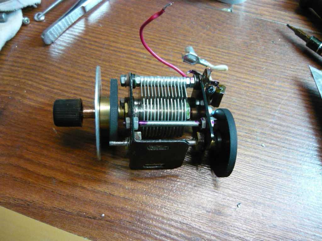

Основание КПЕ было склеено из двух карболитовых кусков ,из старых советских коробок от конструкторов.
Это фото из некоторых обсуждений
А это конечный результат.

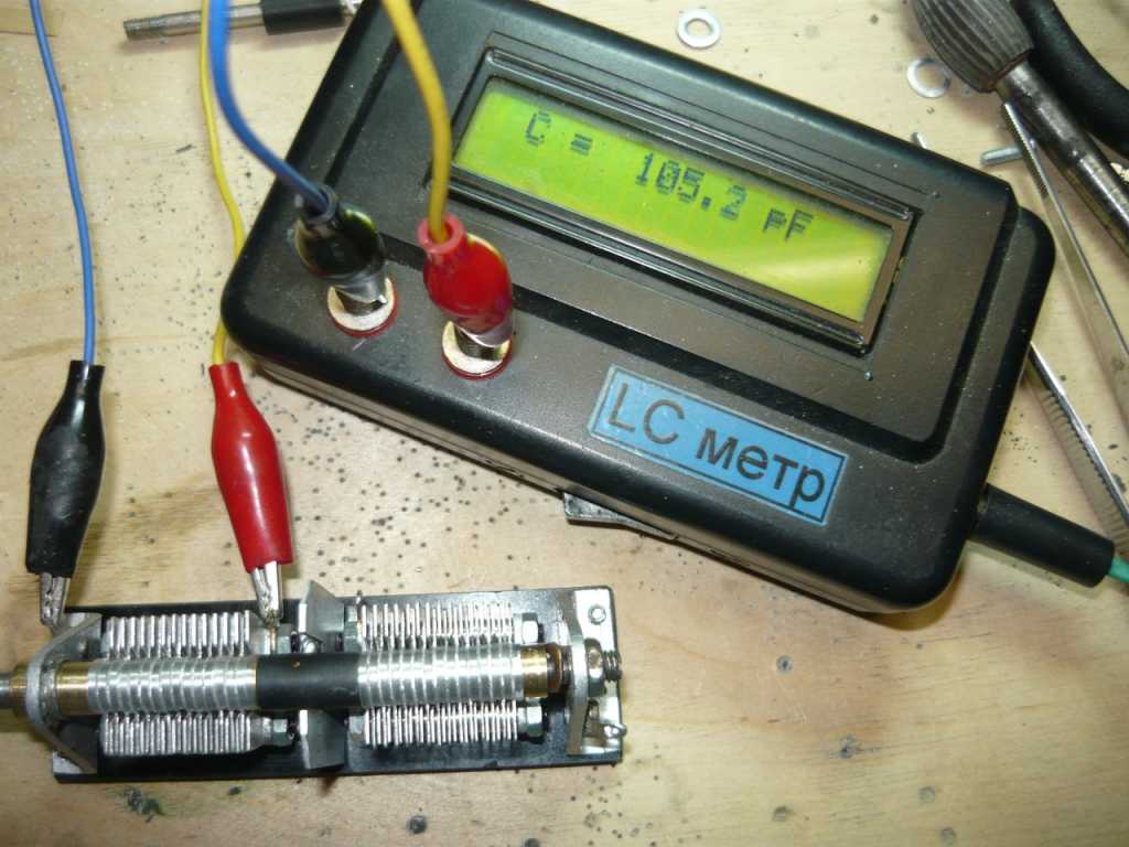

Предварительная проверка
Пока ни каких размеров и технологии изготовления не привожу ,так как это был первый вариант.

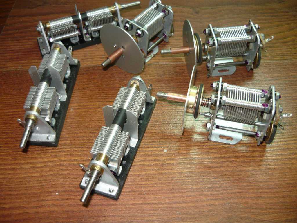

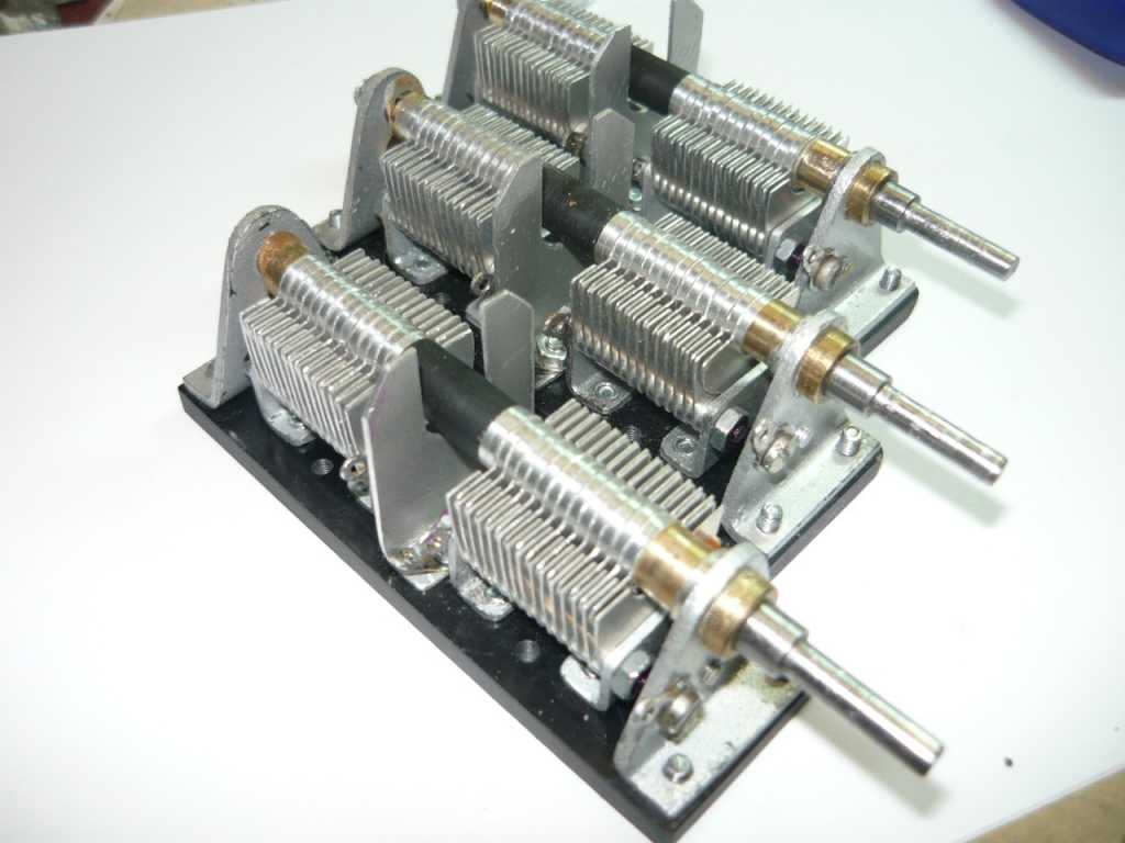

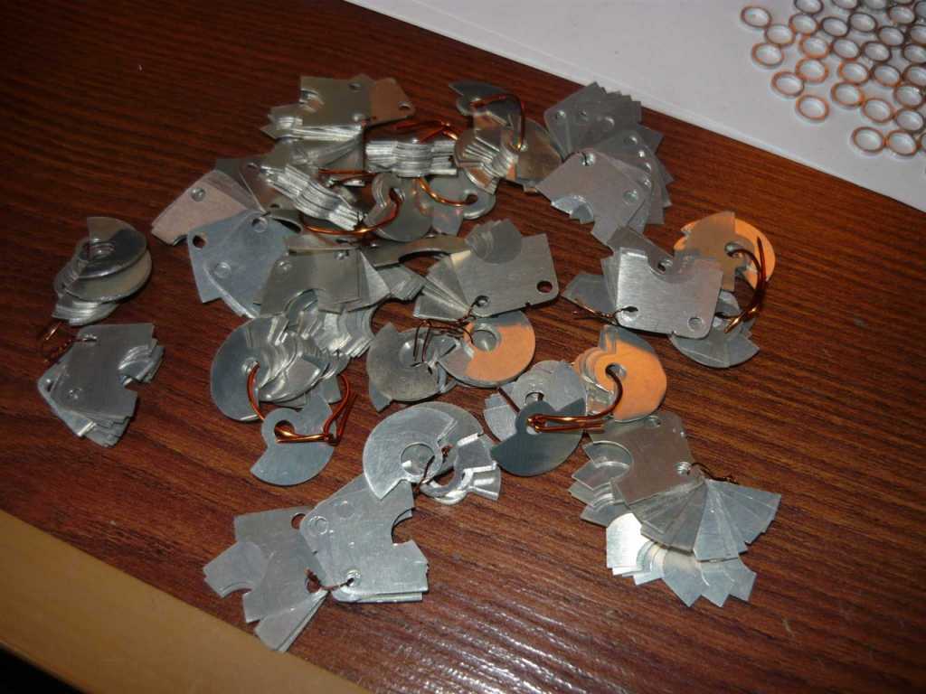

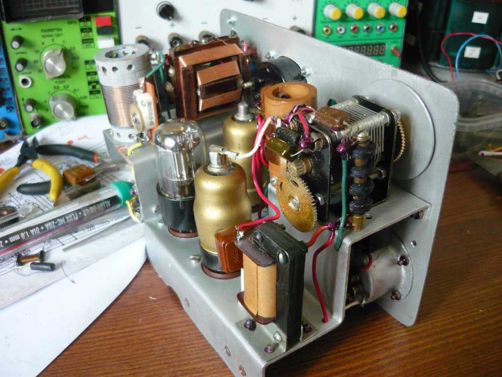

Не менее сложно было выяснить конструкцию КПЕ приёмника.А уж повторить шестерни и валы с накатанными зубьями , казалось вообще не реально. В самом первом моём варианте Севера ,в КПЕ поставил шестерни от какого-то механизма .
Настройка получилась грубоватая и из-за крупных зубьев SSB станции проскакивали.Александр посоветовал поставить Ролики от проигрователя.
Результат получился замечательный.Вот и в новых КПЕ решил использовать ролики но немного другой конструкции.В фрикционной части вместо плоских звездообразных пружин поставил обычные.КПЕ получились очень похожими
,но всё таки далеки от оригиналов.И так,набор из двух каркасов ,КПЕ перед. и КПЕ приём.Уехал в Беларусь к новому хозяину :) P/S Дальше пойдёт речь о КПЕ второго- последнего варианта. Есть предложение ,вначале мы расскажем историю их создания .А уже после будем отдельно описывать каждую деталь что и как. Одновременно получая вопросы и отвечая на них.
