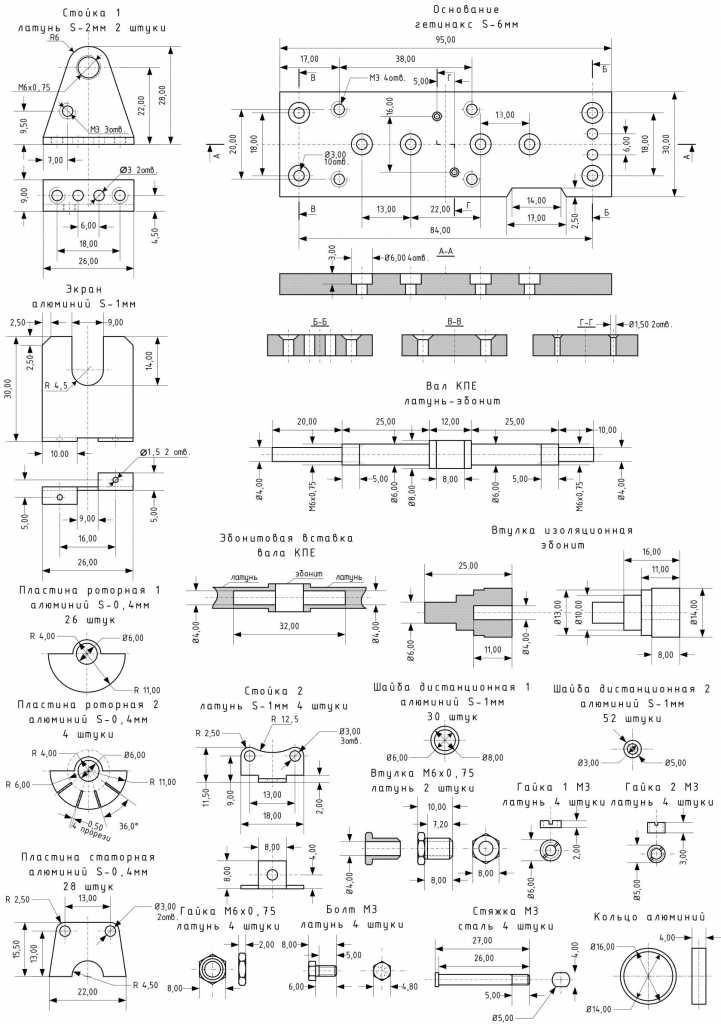

Материал похожий на камень, применяемый в радиотехнике это стеатит.
В оригинальном Севере основания КПЕ ПРД и каркас катушки приемника сделаны из бакелита, сейчас такой материал в количестве необходимом для реконструкции не найти, поэтому приходится использовать подобные, но аутентичные материалы - карболит, гетинакс и эбонит. Все это широко применялось и в 30-40е годы в радиопромышленности.

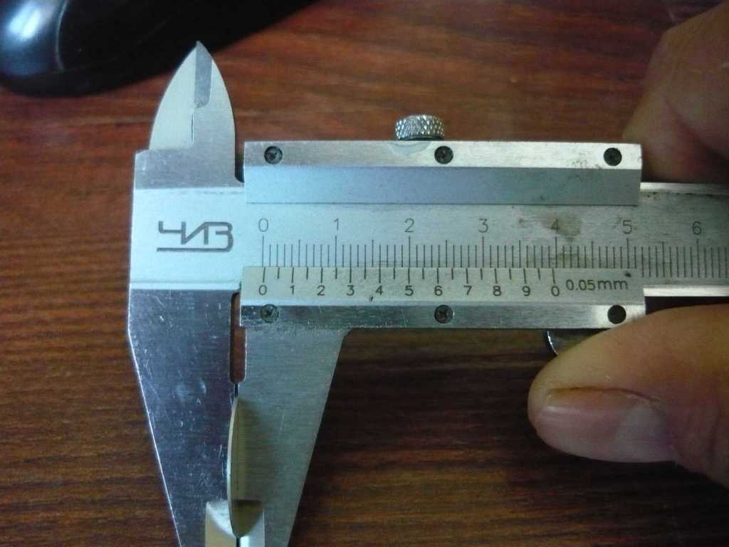

Михаил, извиняюсь не знаю как Вас по отчеству, толщина роторных и статорных пластин оригинала какова. Я посчитал получается 0,35мм с учетом разделительних шайб 1мм.
Реконструкция легендарной радиостанции "Север" 07 Авг 2020 23:53 #50575
  • EW4ET
  • EW4ET аватар
  • Сообщений: 47
  • Репутация: 21
Толщина пластин 0,35-0,4мм - такой материал был у Андрея.....Чертежи сделаны по КПЕ Андрея, расхождения с оригиналом +- 0,5мм учитывая наличие материалов и технологии.

Видимо желающих задать вопросы нет.Еще бы узнать толщину шаблонов для пластин КПЕ. Но это уже вопрос к Андрею.

Толщина пластин ближе к 0.35 чем к 0.4
А шаблоны сделаны из 8мм листа железа.

В чертеж закралась опечатка, тут исправленная версия.
Вложение 13.jpg не найдено

Материалом для пластин могу послужить печатные формы, применяются в полиграфии. Это алюминий толщина 0,3
