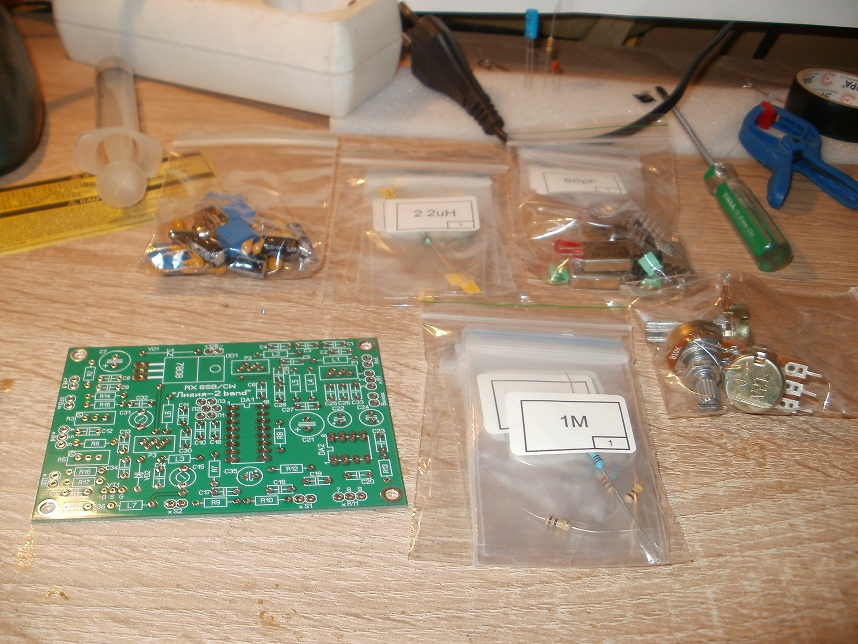

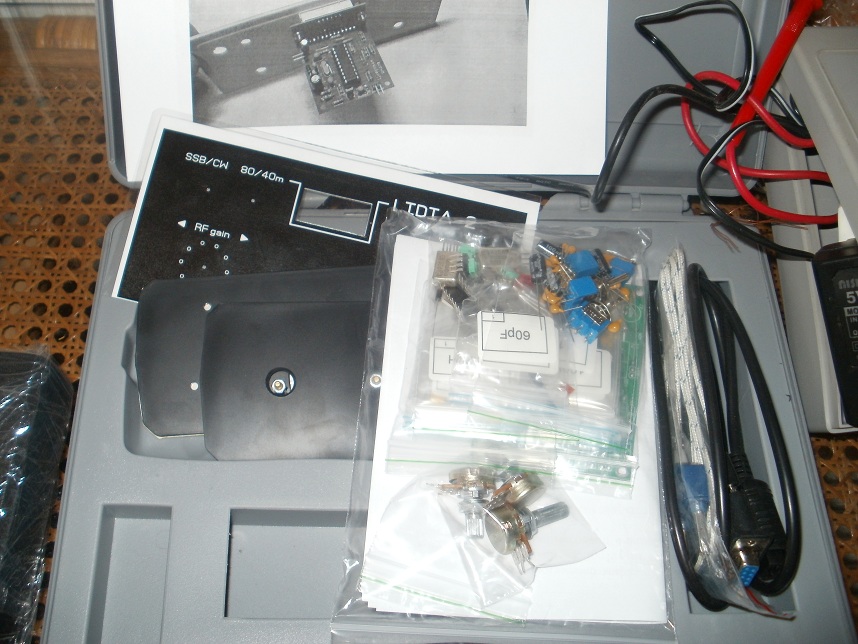

Зуд в руках и шило в известном месте не дают покоя, когда появляется хоть немного свободного времени. В пролый отпуск заказал у Олега Тележникова набор приемника для начинающих "Лидия-2" , что называется, "в полном фарше". С корпусом, ручками-ножками, цифровой шкалой. Дождавшись необходимого запаса того самого свободного времени, приступил к сборке.
.jpg
Добротная упаковка, аккуратные пакетики с деталями. Три разные инструкции- собственно на основную плату, на сборку корпуса и на цифровую шкалу. Всё четко, понятно, на уровне

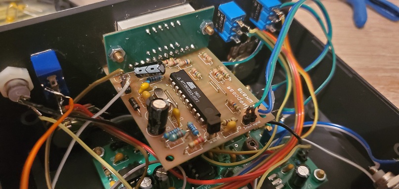

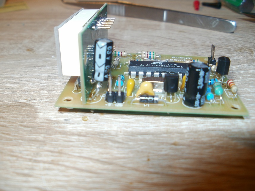

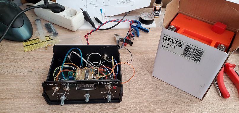

Цифровая шкала преподнесла небольшой сюрприз. Я не обратил внимания и припаял "гребенку" контактов, направив не в ту сторону. Пришлось электролитический конденсатор припаять на длинных ножках.

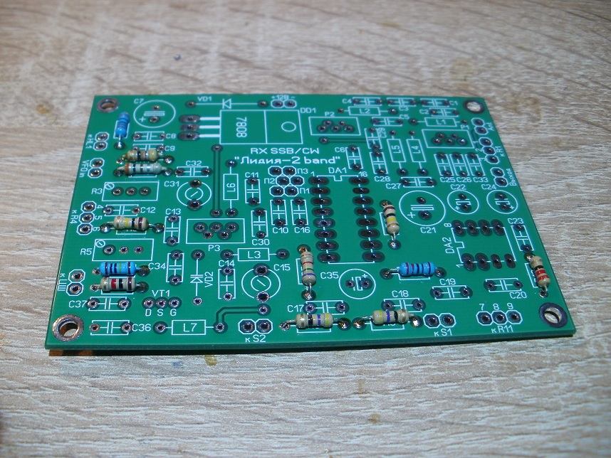

Основная плата хороша, качество радует, но на мой взгляд, мелкие отверстия. Моим глазам трудно было контролировать качество пайки. Отсюда перегревы и повреждения дорожек. При хорошем зрении проблем быть не должно.

Первое включение не порадовало. Таки я наделал ошибок. И упомянутые перегревы, и напутал с номиналом конденсаторов. Спасибо Олегу, терпеливо консультировал, по запросу очень быстро прислал испорченные мною детали, а потом просто предложил свою помощь в настройке приемника. прямо скажу, такое отношение очень и очень радует.

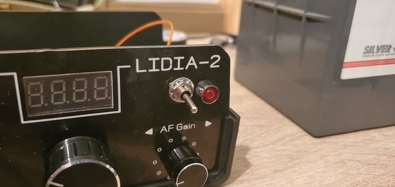

Еще одна моя ошибка- неправильно расположение светодиода питания на передней панели. Видно по фото, я его установил в самый угол. Это мешает монтажу стоек корпуса. Лучше это сделать левее, под буквой "L" названия приемника. Кстати. Олег любезно заменил диод, шедший в комплекте на более дорогой, в корпусе. Внешний вид от этого еще выиграл, за что отдельное спасибо.

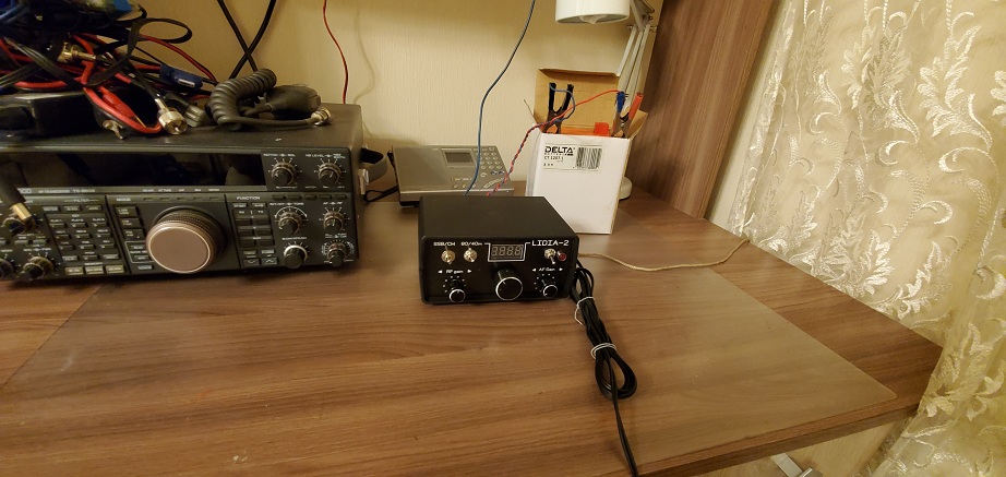

Сначала пытался проверить с куском провода , растянутого вдоль окна в качестве антенны. Видимо, еще было слишком рано для НЧ, кроме шума ничего не услышал. Переместился на балкон, повесил на окно АлексЛуп от PY2AHD и несмотря на раннее время, около 21 по Москве, услышал HA8LCA! И это несмотря на то, что Европа закрыта домом!

Жалко, что нет антенны на 80ку. Но на сороковке работает отлично.
Резюме: хороший приемник, отличная разминка для рук и ума. Полное отсутствие моточных элементов! Возможно, это ухудшает качество приема, но сильно ускоряет и упрощает сборку. Учитывая варианты комплектации, весьма недорого и доступно. "Нулевому" начинающему не посоветовал бы, всё-таки необходим хотя бы начальный опыт пайки или контроль/помощь кого-то более опытного.
