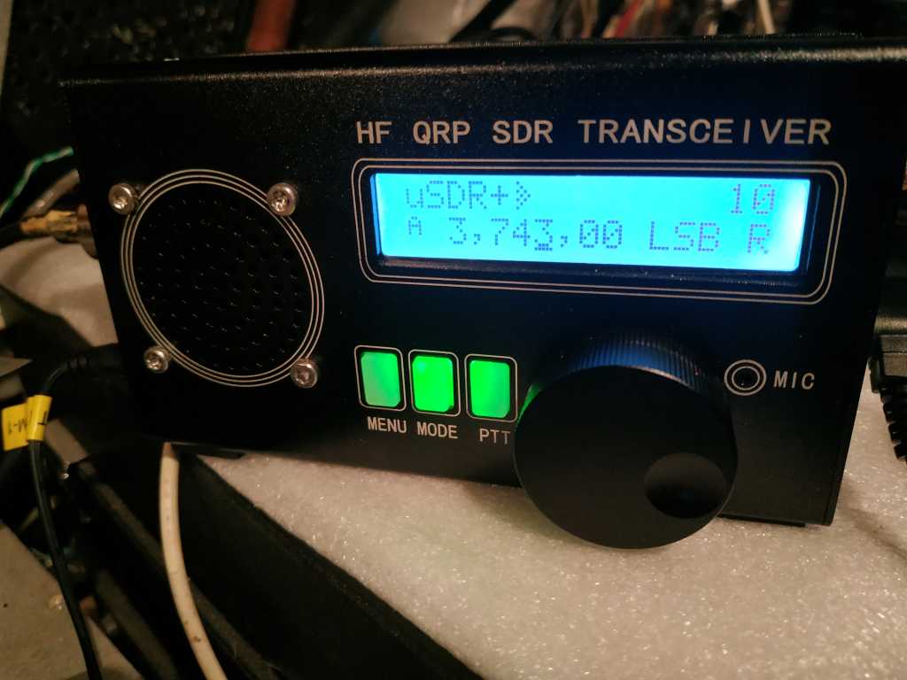

Созрел для того, чтобы поменять прошивку на этом китайском черном ящике. Готовлюсь помаленьку. Приобрел usb-uart CH340 платку, сегодня заказал AVRISP программатор. Сегодня скачаю ПО для программатора и драйвер. Но в процессе прошивания, компилирования я полный ноль. Ищу помощника, чтоб вдвоем прошить и не загубить игрушку. Прошивка в моем трансивере 1.02w, Китай, 8 диапазонов, до 10 Вт. Новая прошивка, если я правильно понял, версия 1.03 . Но что из кучки файлов качать, не понятно.
uSDX SSB-CW трансивер с ОК класса E 05 Дек 2024 20:01 #63275
  • UA3GOF
  • UA3GOF аватар
  • Сообщений: 60
вот такой аппарат
