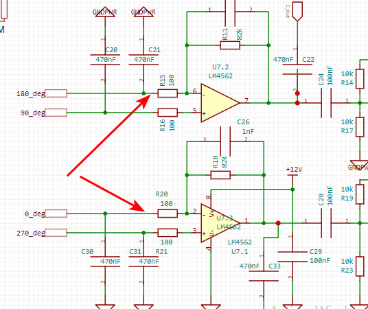

Здравствуйте. Кто-нибудь пользовался такой модификацией: www.ozon.ru/product/vysokochastotnyy-kor...gjVJ4EuAzyvr2tXl9y9D
Что скажете, какие мысли?

В телеграфе сойдет, но нужно выполнить небольшую доработку, запаять 2 конденсатора. В цифре приемлемо, но Вокс толком не работает, нужно через CAT. В SSB принимает, на передачу не пробовал.

RN4R пишет:
...нужно выполнить небольшую доработку, запаять 2 конденсатора...
Какого номинала и куда впаять?
uSDX SSB-CW трансивер с ОК класса E 10 Мар 2026 16:25 #64963
  • Репутация: 246
Уже полгода пользуюсь. Изначально в телеграфе принимал 2 полосы примерно 3 кГц друг от друга. Сделал доработку. Два конденсатора 2,2 мкФ впаиваются в разрыв резисторов R15 R20. После этого прием стал еще хуже. Кроме основной частоты слушаю станции, работающие примерно 25-30 кГц выше и ниже своей частоты. Плюнул, и использую этого китайца исключительно для цифры.
Видимо, мне просто попался такой неудачный экземпляр. Кому повезло больше, те довольны.
Вокс также работает коряво, управляю RX/TX через порт

R3KDZ пишет:
Сначала нужно выяснить нужна ли вам эта доработка, лучше по 10 мкф керамики
