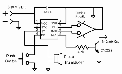

Вот, наваял схему моего нынешнего Микро-20М. Сам ПИК-кейер K1EL рисовать было лень, да и нет смысла. ПИК 12С509а + ключевой каскад на ВС108а, питается через стабилизатор 78L05 от "бортовой" шины +12 В, самоконтроль выведен прямо на гнездо наушников через емкость 0,1 мкФ. Без резистора громкости R4 сегодня при большом контесте было бы совсем худо. При максимальной громкости невозможно выделить отдельную станцию. Нормальный уровень получался при 20% всего сегмента. Звучание, конечно, не такое идеальное как у Алексея UY1IF, но вполне нормальный прием.
На этой микрушке проведено уже 2 связи:
- DL3YEE (2W. 2083 км), мне 529, но Клаус все от меня принял и даже поздравил с Микро
- HG7T (1392 км) сегодня в контесте с обменом номерами и подтверждениями
Увы! Пока авто сдвига частоты нет. Шаманский бубен и интуиция помогают
:lol:
