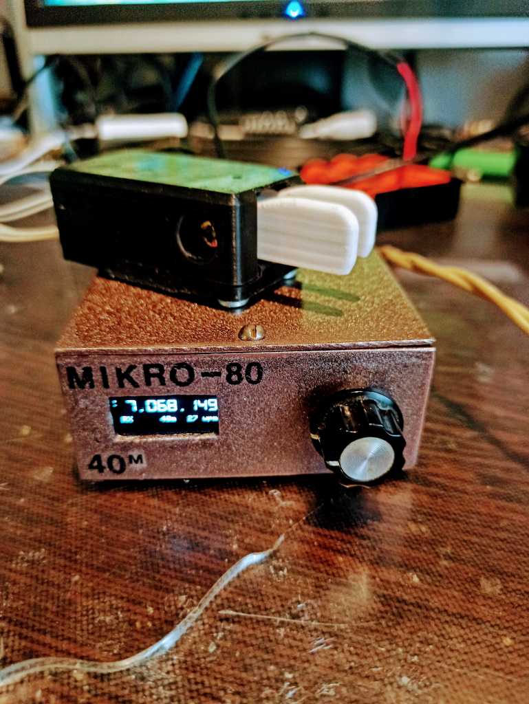

Упаковал в коробочку, ох и мороки с ним, точно не для начинающих, в целом радует, ну очень маленький...

Петр, отлично! Замечательная конструкция!
Было бы интересно увидеть фото: как внутри все вместили, спасибо.

Пётр, класс! Поздравляю! Отличная законченная конструкция, поддерживаю Алексея интересно заглянуть вовнутрь! А ещё интереснее видео с работой!

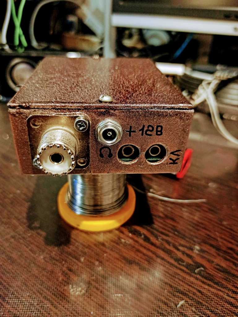

Видео по работе будет позже....сегодня поработал на общий вызов! И на мое удивление я провел 7 qso в течении 30 мин...я в шоке друзья...самая дальняя связь UT5UGR РАССТОЯНИЕ 1008КМ...
.png
Вот фото "кишков" как и просили...
Отдельное спасибо Алексею UY1UF за мотивацию, Олегу RX3G за разработку микрушки...
Вобщем собрал я его за вечер, 2 дня убито на пуско-наладку, ещё денек на корпус и всё!
p/s. мне не хватает усиления по унч, хотя lm386 раскачена как надо, может 833 ослабляет сигнал? если касаться пинцетом вход 833 и вход 386 то разници по громкости нету, странно, неужели это транзистор не дает достаточного усиления? чуйка 10мкв...

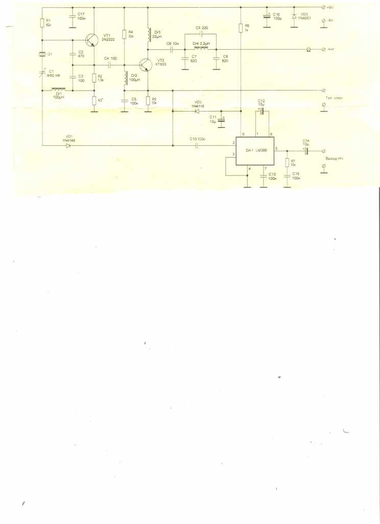

Коллеги, посоветуйте.
Собрал ТРХ по схеме на фото, заработал сразу. Кварц-лодочка, на 3.540 - как часики. Звук гетеродина очень хорошо слышен на стоящий рядом Sony-ICF7600GR, при нажатии на ключ- звук модулированного сигнала.
Ток питания на прием- 10 мА, на передачу- 65 мА.
Возник вопрос по ВЧ напряжению на выходе. На 50-омный эквивалент- всего лишь 20
мВ. Как увеличить амплитуду? Подбором /исключением R3?
Год активности "Микро-80" - 30 лет 05 Ноя 2021 10:30 #55880

П - контур на выходе транзистора конденсаторы по схеме? Я бы начал с них, подключить кпе и крутить, если нет тогда проверить на первом каскаде на выходе около 2 вольт примерно...у вас либо выход не согласован, либо гетеродин не раскачен....
Ок, попытаюсь уменьшить R3 и посмотреть на раскачку гетеродина.

Проверить вч пробником (к мультиметру), что на базе и коллекторе. На базе должно быть больше 1в, есть ли вч напряжение на коллекторе. Величина индуктивности в коллекторе? Ток коллектора выходного транзистора -от 20ма и выше. Если раскачка есть - "копать" выходной контур. Детали выходного контура всегда проверяю LC метром. Можно попробовать вначале выходной контур попроще -C-L-CЕсли раскачка маленькая - емкостной делитель , попробовать обе емкости взять по 360пф. 470пф - мне, кажется, многовато для 80м.
Год активности "Микро-80" - 30 лет 05 Ноя 2021 11:57 #55883
  • Сообщений: 824
Индуктивность дросселя в коллекторе - похоже мала, нужен дроссель 60-100мкгн.
Сопротивление дросселя должно быть раз в как минимум 7-10 выше входного сопротивления П-контура. То есть для симметричного 50-омного П-контура - 500ом. R= 2Pi*F*L. 22мкгн - по этой формуле дает 480 ом. Все-таки я бы взял дроссель с индуктивностью раза в 2 выше.
