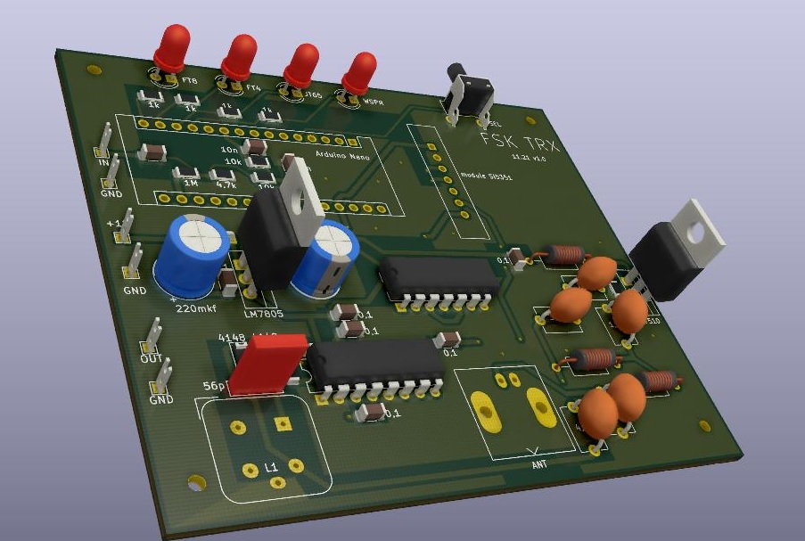

В конце авторской статьи есть скеч с управлением по САТ. Ради интереса его скачал залил в ардуину, запустил прогу WSJT-X и протокол заработал. Программа видит трансивер типа TS-2000. Я конечно в этом деле дуб дубом, еще ни одной конструкции на Ардуине не собрал. Но мысли какие то вращаются. Может что то с того скетча в ваш можно перекинуть дабы работало управление??? Тогда это уже будет почти полноценный аппарат. Как писал ранее хочу сделать его со встроенной в корпус звуковой картой. Дабы только по USB было подключение к компьютеру. Как придет от китайских братьев комплектуха и платы буду экспериментировать. Платка получилась размером с пачку Беломора. Если кого то заинтересует поделюсь. Продолжение следует.....

Думаю что ничего страшного в этом нет. Если в работе аппарат будит более менее нормально, то есть задел на будущее для полета мысли. Все это в железе без проблем реализуемо. Да и как по мне двух диапазонов семерки и двадцатки для работы хватит вполне.
