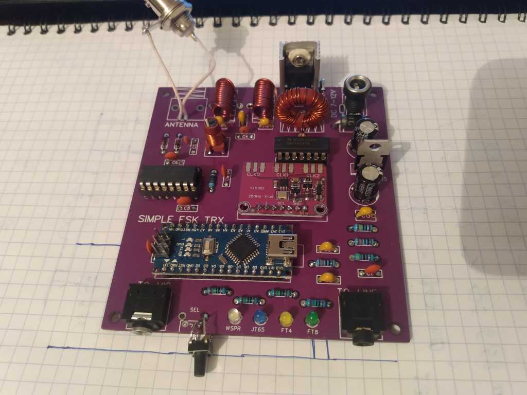

Со сборкой почти всё ок. Корпус ещё жду, но аппарат в целом собрал. Немного соплей пришлось сделать, но при заделке в корпус всё станет красиво.

Теперь о работе.
Для начала, не совсем понимаю, как запустить вместе с программой цифровых видов связи. Поставил передачу по VOX, в настройках звука выбрал звуковую карту. Ну и ничего, приёма нет.
По какой-то причине трансивер то ли перешёл на передачу, то ли ещё что, но IRF510 нагрелся так, что пластиковая изолирующая вставочка аж расплавилась. Эх, жалко транзистор. Всему виной или то, что на 40 м КСВ запредельный (затупил и не сразу перепрошил частоты на 20ку), или слишком длинные провода LINE/MIC, или всё вместе.
Теперь к прошивке. Светодиод FT8 почему-то горит очень слабо, остальные по очереди включаются и выключаются. Реакции на кнопку нет. После полного круга переключений на контрольном приёмнике слышно короткий писк, похожий на передачу FT8. Буду разбираться. Возможно, я просто туповат малость.
UPD. Транзистор греется даже без какого либо подключения, кроме антенны и питания. Прошил авторской прошивкой, на 14074 стало очень хорошо слышно то ли несущую, то ли сам генератор. Вероятно, трансивер после включения почему-то сразу переходит на передачу.

Марауль пишет:
Теперь о работе.
Прошу прощения, не предусмотрел все варианты и поэтому приложил к первому сообщению скетч, который нужно было настроить под конкретную схему.
Сейчас прилагаю скетч, в котором прописаны контакты, как в схеме на EasyEDA.
Прописал "по умолчанию" 4 частоты диапазона 20 метров, нужно будет изменить, под тот диапазон, под какой будет собираться трансивер.
P.S.: Все еще жду CD2003 из Китая, у нас почта работает не очень быстро.

А Вы не знаете, как регулировать ток покоя IRF 510 на этой схеме? Я полагаю, что проблема нагрева в режиме приёма именно в этом. За этот ток отвечает R6? Извините, я не до конца уверен, поэтому не хочу слепо экспериментировать. У меня не так много этих транзисторов, поэтому не хотелось бы давать им шанс на смерть.
