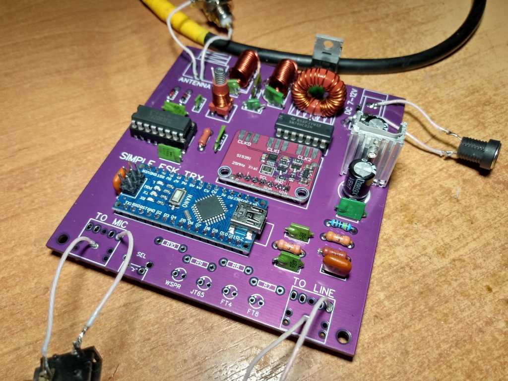

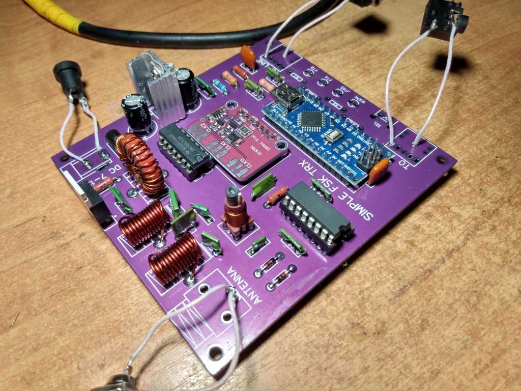

Дубль 2. Спаял на новой плате с нормальными конденсаторами. Также по возможности отмыл флюс. Использовал оригинальную прошивку, резистор 5.6 кОм подпаял к выходу D13 Arduino, как в авторской схеме, а не к стоку. В общем, приём снова есть, но передачи пока нет.

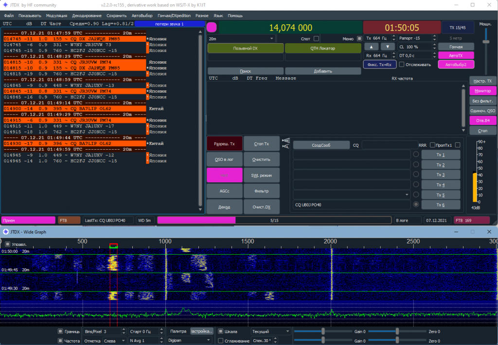

melan, Вы ошиблись. Фильтр в изначальной схеме был не на 15 м, а на 40. Нужно было уменьшать номиналы элементов, а не увеличивать. Сделал так, и сигналы на водопаде стали более чёткими. Декодированию это, правда, не помогло. Полагаю, нужна нормальная звуковая карта, т.к. простая USBшная перегружается. Жирный сигнал, на котором стоит маркер (см. скриншот), очень сильно размазывается, если не убавить усиление микрофона в системных настройках. На контрольном трансивере со своей звуковой картой такого нет.
Ещё почему-то в правой половине водопада вообще нет станций, хотя должны быть.

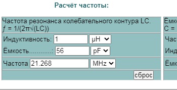

Расчет делал на онлайн калькуляторе. Можете сами перепроверить.
