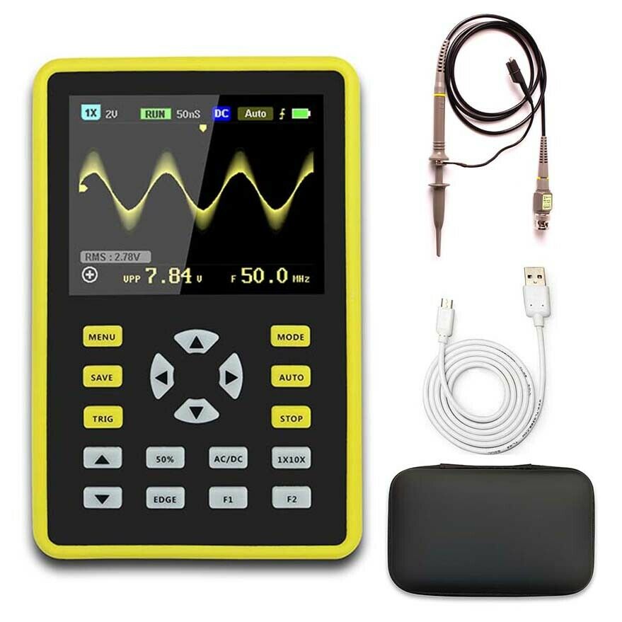

У меня вот такой ADS5012H:
Полоса скорее всего завышена, но как показометр - форму, уровень сигнала посмотреть вполне себе достойно за свои деньги. По крайней мере, прогонял его генератором - до 30 МГц все показывает довольно точно.

У меня хоть и есть оса103, но иногда лень доставать, так как нужен комп.
А вот таким показометром как выше, ткнул быстро и приблезительно понял, что да как.
Потому как это не смешно, на столе чаще nanoVNA-F и показометр как выше.
