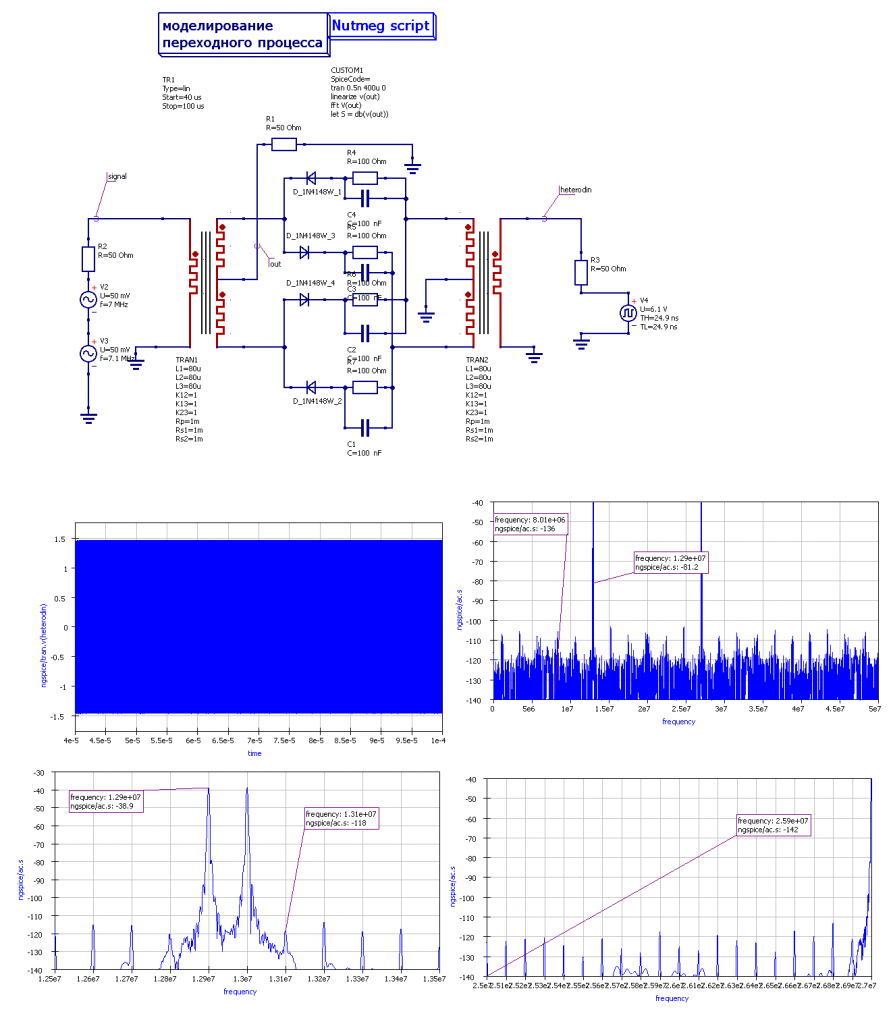

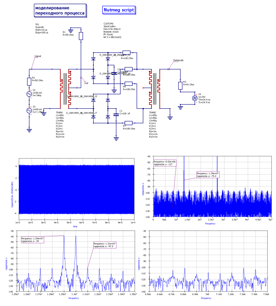

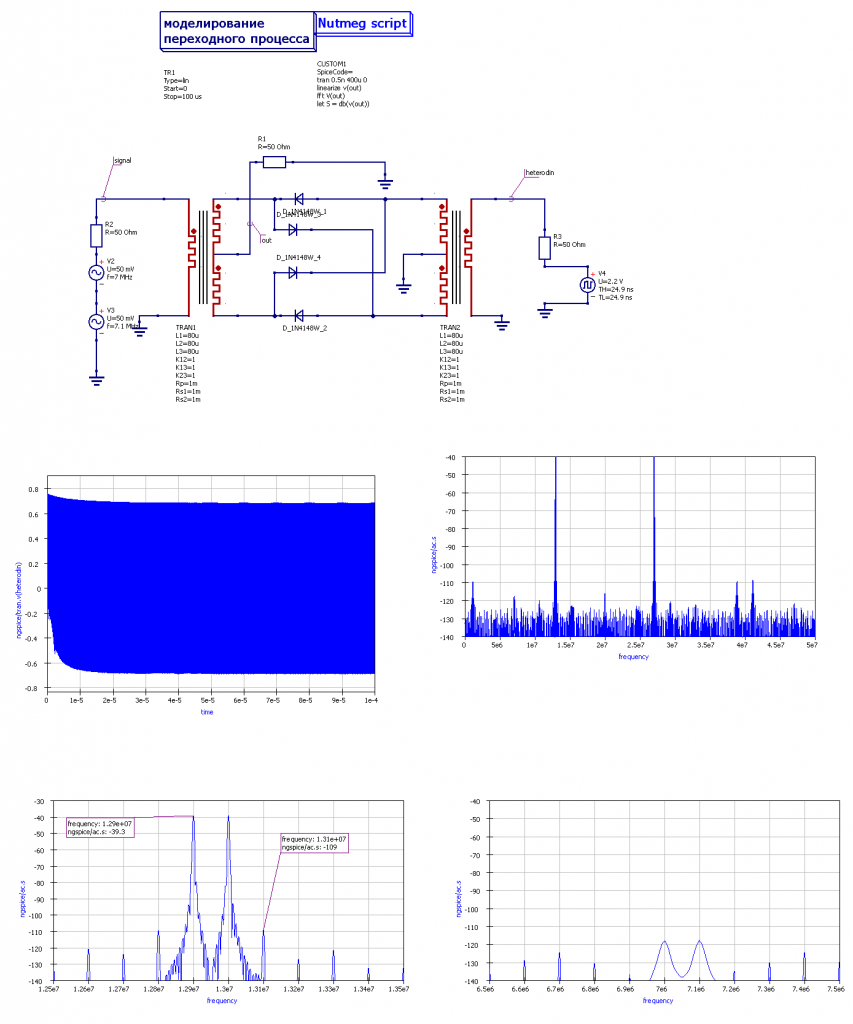

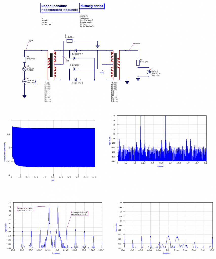

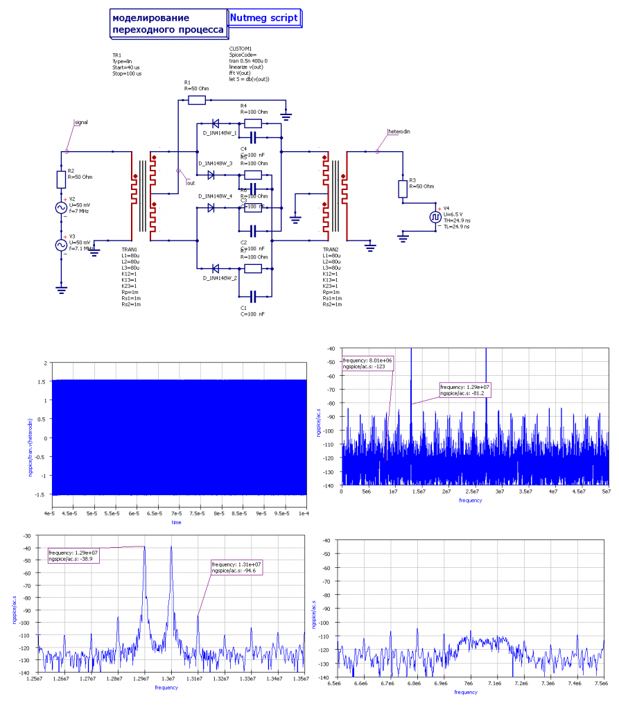

В общем завершил эпопею с моделированием смесителей.
Видимо все-таки модель диода несколько отличается от реально поскольку я не вышел на параметры заявляемые на эти смесители.
Все скрины в нормальном разрешении по ссылке.
drive.google.com/file/d/1sFQyQmeJfNth7B8...IO3/view?usp=sharing

Итак первый это обычный кольцевой смеситель.
В идеальных условиях он очень неплохо работает. Но стоит чуть-чуть не попасть в оптимальное напряжение гетеродина и все резко деградирует. ИМХО связываться нет смысла.

Второй вариант известный по той же росинке к примеру, с последовательным включением с каждым диодом RC цепочки.
В идеальных условиях весьма неплохой результат, кроме того рост напряжения гетеродина не вызывает резкой деградации параметров.
ИМХО весьма нормальный вариант для первого и точно подходит для второго смесителя.

Ну и третий вариант смеситель описанный Дроздовым в журнале "Радио"
Не имеет четкого оптимума напряжения гетеродина и начинает работу Где-то с 1.5 В гетеродина и Выше. В среднем чуть лучше предыдущего но по моделированию разница не кардинальная.
