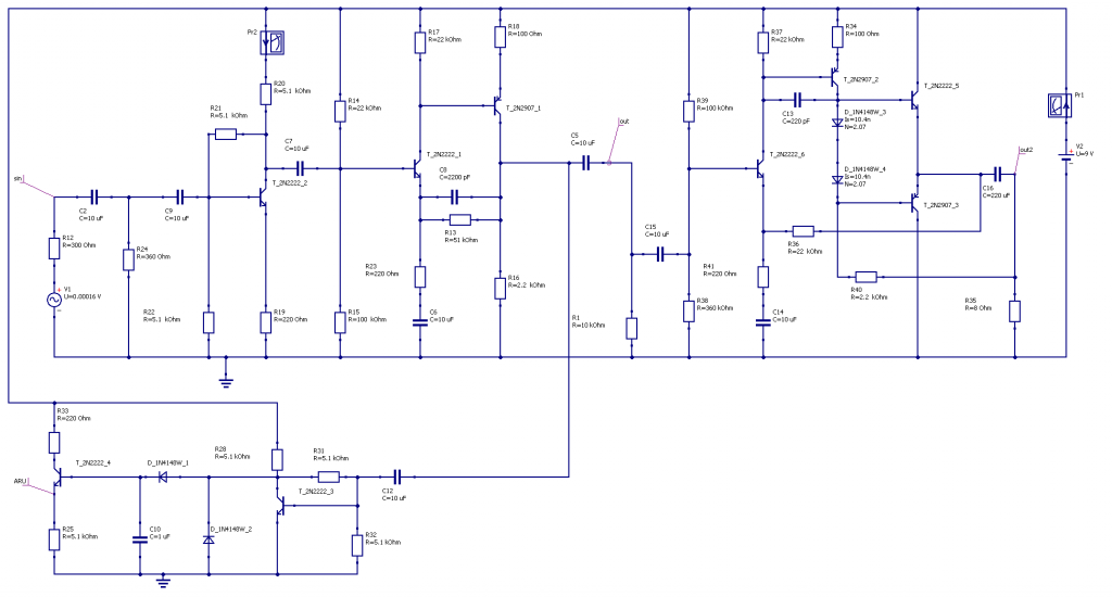

Вот итоговая схема УНЧ.
да, в основном тракте два лишних каскада, получился трехкаскадный предварительный УНЧ и трехкаскадный оконечник.
Но по моему я добился схемы, не требующей какой-либо наладки. Режимы транзисторов, коэффициент усиления и КНИ практически не уходят ни при изменении параметров транзисторов в очень широких пределах.
Это получилось благодаря достаточно интересно цепи ООС которую я нашел в заметке УНЧ у RA3AAE в его книге о приемниках АМ сигналов.
Усиление предварительного тракта 60 дБ.
Выделил отдельно каскад усиления АРУ перед оконечником, ушел от частой схемы, когда сигнал для АРУ берут непосредственно с выходе всего УНЧ, а громкость регулируют сопротивлением нагрузки. Это позволяет вне максимальной громкости снизить коэффициент нелинейных искажений.
Да, кстати, такой предварительный усилитель уменьшением ООС разгоняется до 85 дБ. Если повысить усиление и оконечника, то этого более чем хватит для приемника прямого преобразования. При этом уменьшение H21 примененных в предварительном усилителе транзисторов с расчетных 200 и 250 единиц до 80 во всех каскадах уменьшает усиление всего на 4 дБ.
Ару получается начнет отрабатывать где-то с 3-4 мкВ, вполне приемлемо ИМХО.
В общем мне нравится. И готов к критике.

Долгострой, рабочее название "АнтиNATO" аля клопик 04 Июн 2022 10:12 #57782
  • veso74
  • veso74 аватар
  • Сообщений: 140
  • Репутация: 41
Пропустили развязывающий конденсатор между предусилителем АРУ и диодным удвоителем. Отсутствует часть интегратора - резистор к GND. Так напрежение остается заряженным примерно до 0,6V (Ueb) и не разряжается до 0. Время интегратора АРУ мало (1 µF, r-эмиттер-база), он должен перехватывать время, например, между словами/фразами (или телеграфными посылками) корреспондента без регулировки (увеличение) усиления (>1..2s). Было бы хорошо, если бы интегратор имел две времяконстантами. Это "на первый взгляд". Внизу: АРУ-часть из 7MHz JUMA RX1 DL1DMW. Если интересно, заимствуете идеи.
Веселин LZ2WSG

Долгострой, рабочее название "АнтиNATO" аля клопик 04 Июн 2022 19:47 #57783
  • RN9RQ
  • RN9RQ аватар
  • Сообщений: 64
  • Репутация: -1

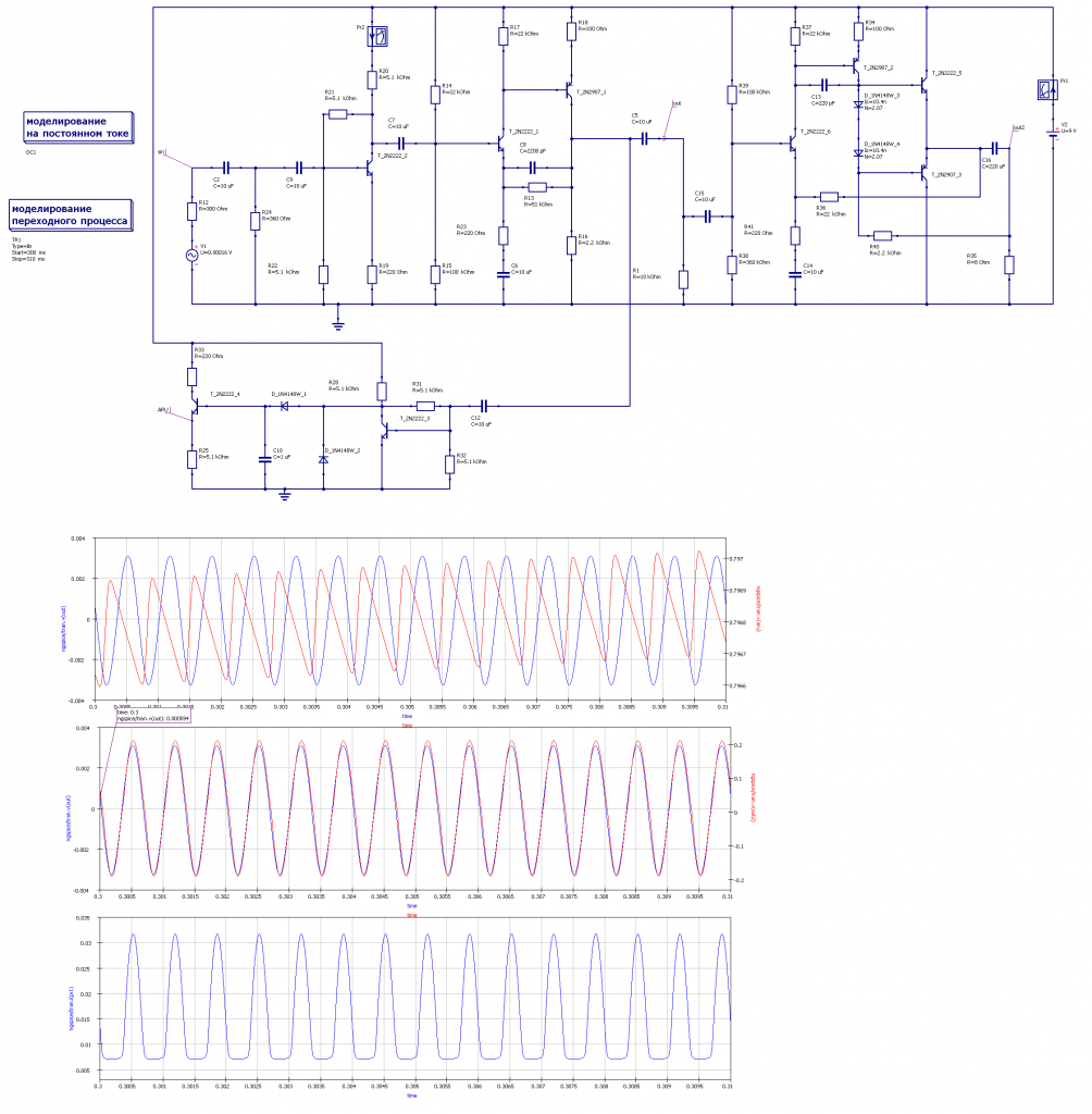

пока не настраивал временные параметры ару, емкость уменьшена для ускорения расчетов.
И разделительный конденсатор не пропущен. Он тут не нужен. На коллекторе усилителя около вольта, в итоге на выходе повторителя смещение нуля до 0.55 В. Ару же начинает уменьшать усиление с 0.8 В.
А по ару много работы: надо выставить порог срабатывания относительно напрябения на антпнном входе. Нужно выбрать наклон характеристики, ну и время срабатывания и отпускания. Часто разделяют эти режимы. Эти вещи всеравно завершать уже на работающем тракте вживую.
По приведенной схеме есть много вопросов. После приоткрытия транзистора шунтирующее сопротивление резко падает.
Долгострой, рабочее название "АнтиNATO" аля клопик 05 Июн 2022 06:54 #57787
  • veso74
  • veso74 аватар
  • Сообщений: 140
  • Репутация: 41
RN9RQ пишет:
... И разделительный конденсатор не пропущен. Он тут не нужен. На коллекторе усилителя около вольта, в итоге на выходе повторителя смещение нуля до 0.55 В. Ару же начинает уменьшать усиление с 0.8 В.
Если так, то для чего диоды? Они не выполнять роль удвоителья (особенно правый диод), а снимаются всего напр. 0.6V с входного напряжения /транслятор уровня/.
Веселин LZ2WSG
Долгострой, рабочее название "АнтиNATO" аля клопик 05 Июн 2022 08:10 #57789
  • RN9RQ
  • RN9RQ аватар
  • Сообщений: 64
  • Репутация: -1
Ну я специально еще погоняю в модели. Возможно Вы праввы.

Долгострой, рабочее название "АнтиNATO" аля клопик 06 Июн 2022 09:24 #57805
  • RN9RQ
  • RN9RQ аватар
  • Сообщений: 64
  • Репутация: -1
Веселин, Вы действительно правы. Удвоения не происходит. Но и с конденсатором все хуже. Нужно повышать усиление по АРУ.
В итоге просто один диод в схеме лишний ))
Изначально по наклону АРУ:
0,7 В - начало срабатывания системы АРУ
1,575 В - 0-евое усиление двух каскадов (-36 дБ от начала.
1,7 В - усиление -60 дБ
Вроде как надо повышать наклон графика.
В итоге заменил сопротивления в базах шунтирующих транзисторов с 10 на 5.1 кОм.
Получилось:
0,65 В - начало срабатывания АРУ Это 108 мкВ на Входе УНЧ или 2,5-3 мкВ на антенном входе.
1,172 В - 0е усиление регулируемых каскадов, 375 мкВ на входе УНЧ.
1,24 В - -60 дБ усиления, 410 мкв на входе УНЧ.
Если же мы меняем схему детектирования на удвоитель с разделяемым конденсатором то при 410 мкв на входе унч мы еще не достигаем порога срабатывания.
Ну и видимо я несколько подниму усиление предварительного УНЧ, все же S4-S5 начало срабатывания ару это немного грубовато, да и усиление оконечника лучше уменьшить.
