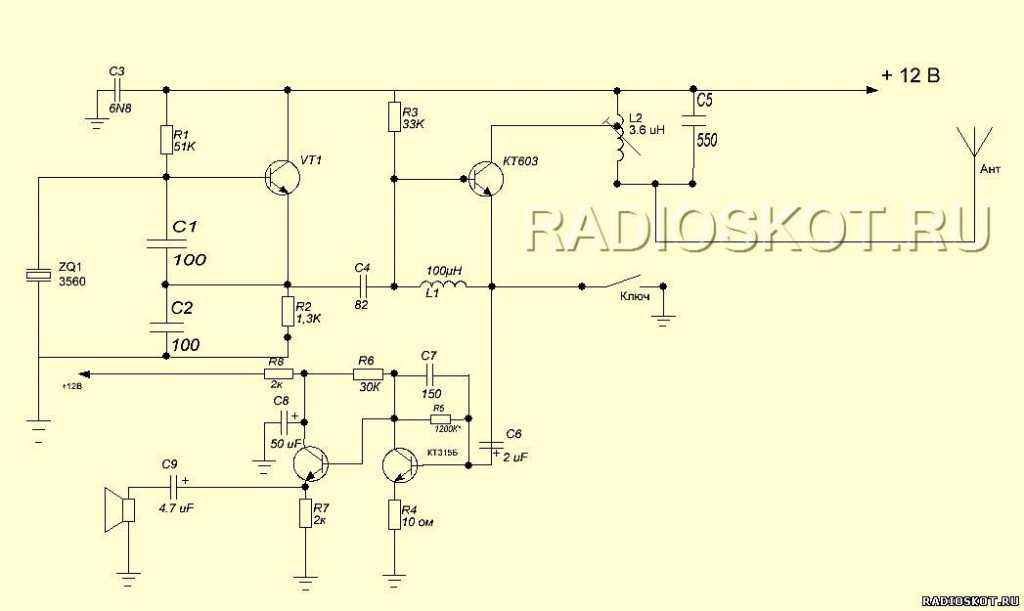

  • Aleksei91
  • Aleksei91 аватар
  • Сообщений: 5
Вот такую схему нашел, что скажете?

  • Сообщений: 2258
  • Репутация: 245
Чушь! Наверняка эту схему на практике ее рисовальщик не собирал. Работать на передачу будет, но на одной частоте, а вот с приемом сомневаюсь. Всего один транзистор на усилении, второй - эмиттерный повторитель для низкоомного выхода на динамик. Да и какой на фиг динамик, он и наушники едва ли раскачает! Если только ну очень мощные сигналы принимать.
Алексей Вадимович, вам вообще-то какой диапазон нужен? Какой антенной вы располагаете? Судя по вашим вопросам, опыта в конструировании и работе малой мощностью у вас не очень много? Не проще ли накопить 5...7 тыр и купить готовый приличный 4-5-ваттный трансиверок? Мог бы помочь вам с поиском и выбором
