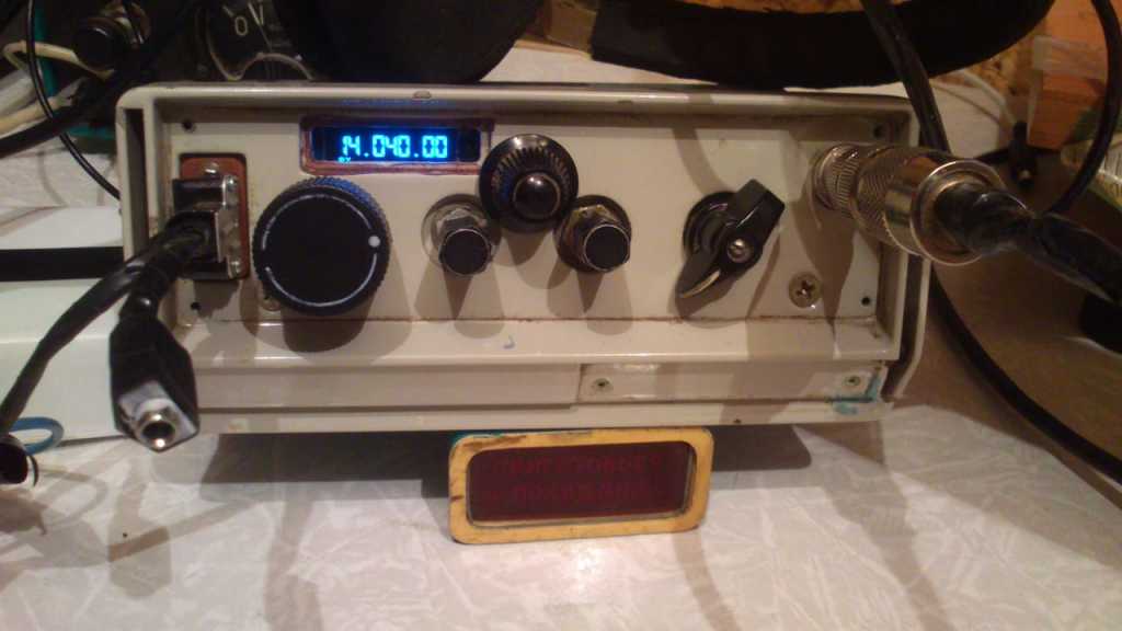

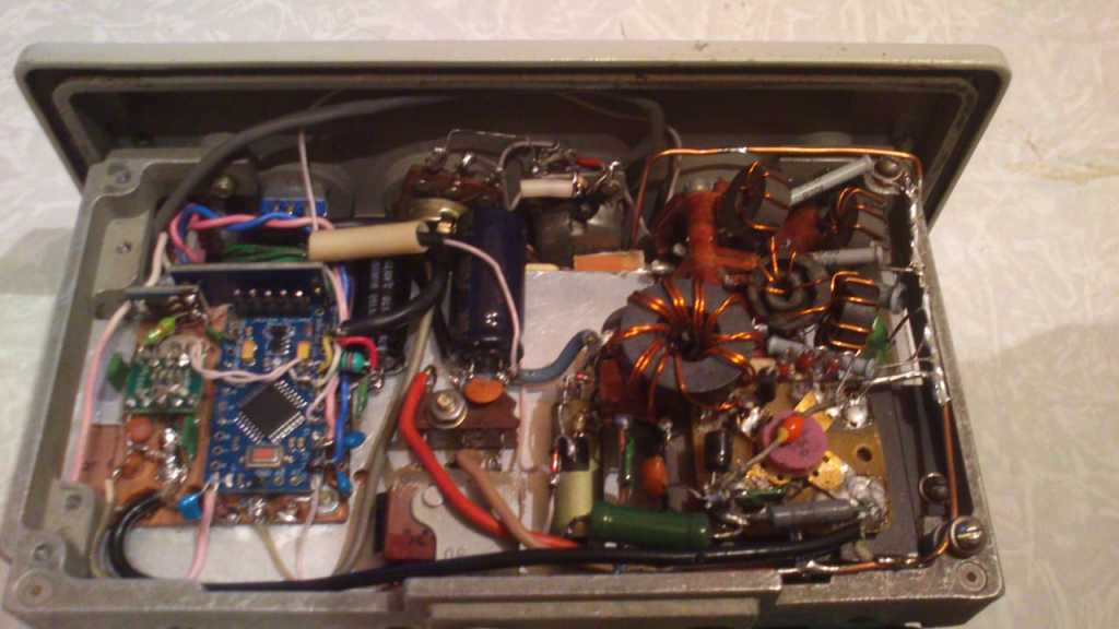

Всё же лучше примерить синтезатор.Простой синтезатор,навороты не нужны,только сигнал на прд и прм и индикация вых передачи,остальное считаю лишней и не нужной информацией.Ниже практическая реализация, синтезатор на си5351 качает КТ920В(что нашёл в тумбочке),на выходе ФНЧ от Дружбы коммутируются галетником,два фнч отлично согласуют от 3,5 до 21. непрерывный диапазон передачи 3.5-21МГц, вых Р З,5-7 -6 Вт, 10-14- 5Вт, 21 - 3,5 Вт.(мощность можно уменьшить перепрошивкой,уменьшив выходное напряжение с си5351 в программе) Передатчик собран и работает давно,но трансивер ещё не закончен,обкатываю приёмник и внешний вид)
Два приемника в Японии и на острове в Атлантическом океане, сигналы моего прд "приняли",ант на передачу GP,диапазон 20м.
UB8SBV, Сергей.
