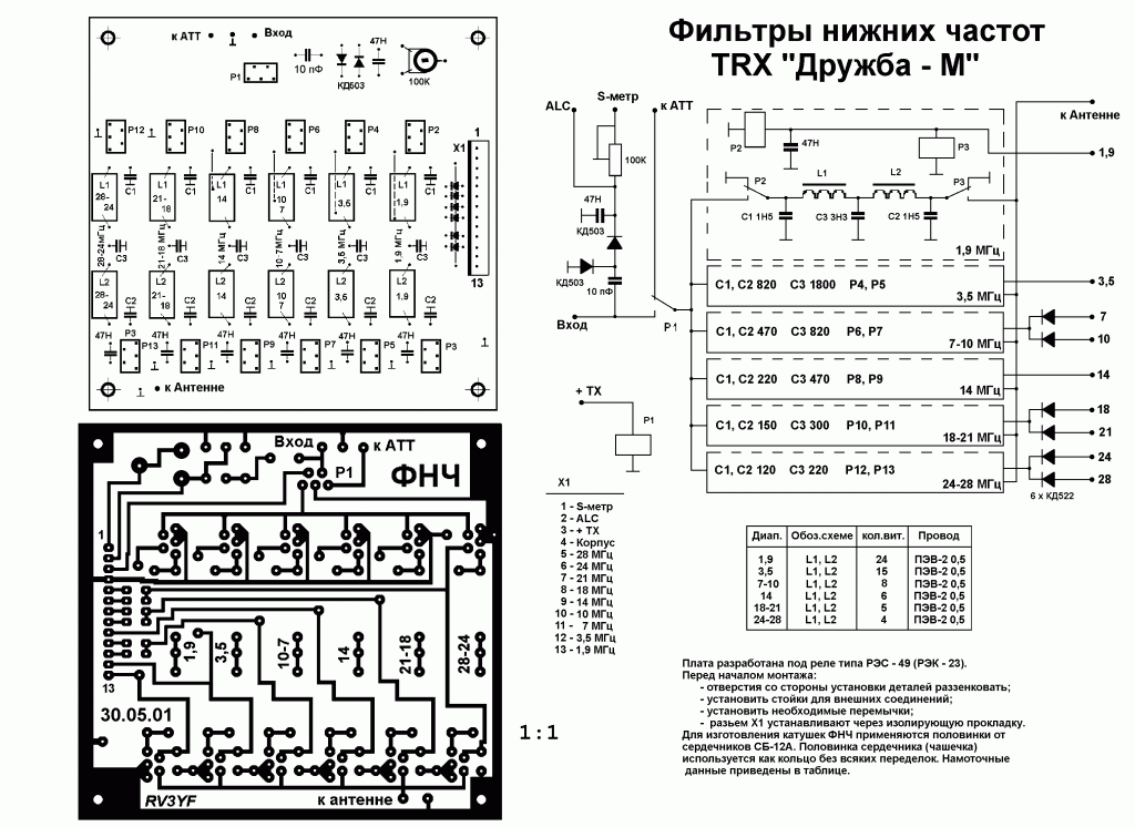

на выходе усилителя 2 фнч,переключаются галетником, по схеме трансивера Дружба, на половинках кольца СБ-12
Пробовал использовать усилитель в режиме С,но с ним получается меньшая мощность и большой разброс выходной мощности по диапазонам.

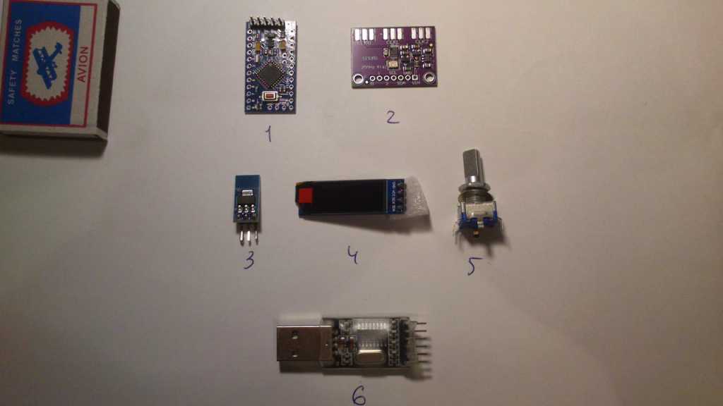

Для сборки синтезатора понадобятся следующие готовые модули :
1. ардуино pro mini ATMEGA328 5в.
2. модуль генератора на SI5351.
3. стабилизатор 5в.
4. oled дисплей 128*32
5. валкодер .
6. модуль CH340G (переходник,загрузчик) для загрузки программы в ардуино из компьютера.
Если нужно дам ссылки на Алиэкспресс,где я всё это покупал "по- дешевле".
Ардуино и модуль лучше взять в 2-х экземплярах.По питанию синтезатора поставить защитный диод,а то во время эскпериментов можно "сжечь" всё,то проводок с 12тью вольтами упадёт на ардуино ,то питание по "запарке" перепутаешь)) Лучше конечно весь синтез закрыть в отдельный блочёк,экранировка не обязательна.

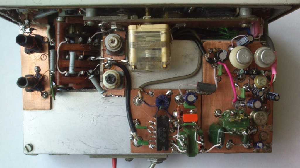

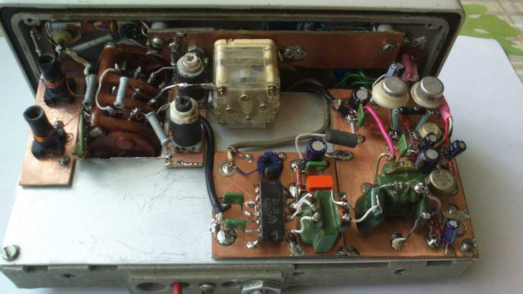

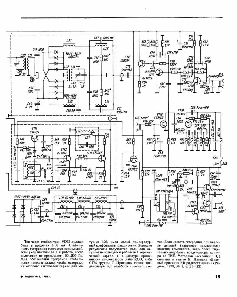

Приёмник в моём (ещё недоделанном) трансивере - прямого преобразования, по схеме Юрия UA1CEG , 235ПС - УД.Приёмник просто СУПЕР!, на трансиверах японцев есу,дома сильно помехи "слышно",здесь же эфир прозрачный,чистый.
Контура в прд и прм переключаются одним маленьким галетником 3п4н,просто и надёжно),используется два положения,третье положение - на вход прм сигнал подаётся напрямую,и так жэ с прд напрямую уходит в А или СУ.
На входе приёмника аттенюатор, перестраиваемые конденсатором контура 3-10 МГц,10-21 МГц.К сожалению во время экспериментов 235 ПС И К140УД1Б сгорели(, пришлось применить 174пс1,и к 140уд7,но с ними как-то "по-хуже" приёмник работает. Полоса по приёму(на слух) около 2.0 кГц.
Прошлой осенью выезжал в лес послушать эфир, на авто антенну,очень хорошая чувствительность на всех диапазонах и кристально чистый эфир!)
УНЧ взят из "Трансивера прямого преобразования на 28МГц" журнал радио 1988г.№1,хороший усилитель рекомендую к повторению! единственное нужны наушники с сопротивлением более 50 Ом.
Трансивер ещё не достроен,но уже в строю!)
По применению 174пс1 в качестве смесителя,довольно таки неплохой смеситель получается,рекомендую к повторению,единственно не пробовал симметрично сигнал на вход подавать,но думаю изменения на слух не заметить?) Пробовал этот смеситель с платой Карат-2н(вместо трансформатора дроссель/контур на 500кГц),результат также отличный!,даже пришлось гасить избыточную чувствительность,ставил регулятор усиления ,переменный резистор,меняя сопротивление на ножках 3,5 пс1.
UB8SBV, Сергей.

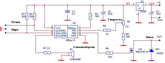

Да, простой CW передатчик на несколько активных диапазонов. Ключ пока предполагал отдельно на микроконтроллере ATTiny13. Синтезатор такой.

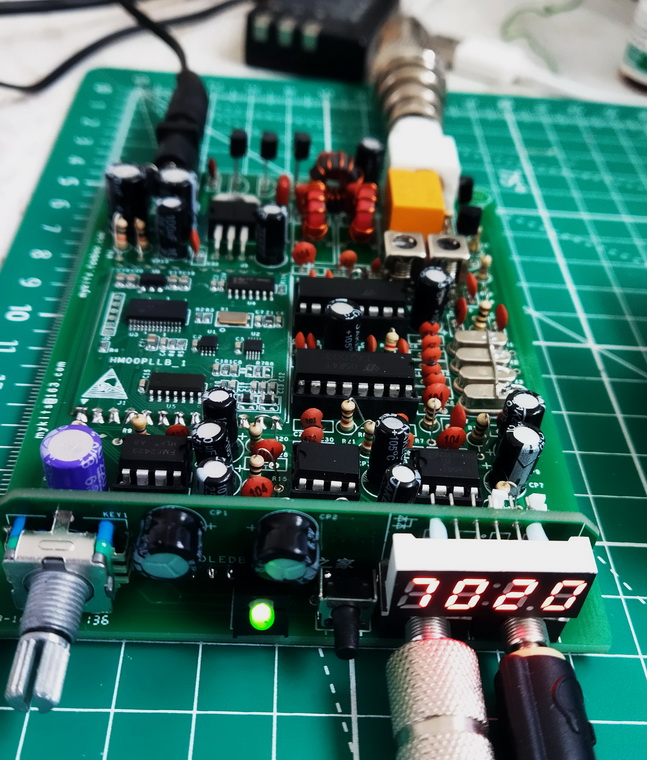

В копилку, коллеги:
Вот такой забавный зверек - Planet PLL
aliexpress.ru/item/1005001874458686.html
Минимум настроек (только ДПФ), синтезатор, 7,000 - 7,100 МГц, встроенный электронный ключ,4 Вт на выходе (у моего экземпляра)
