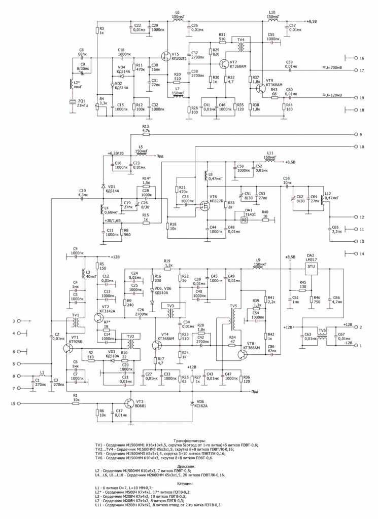

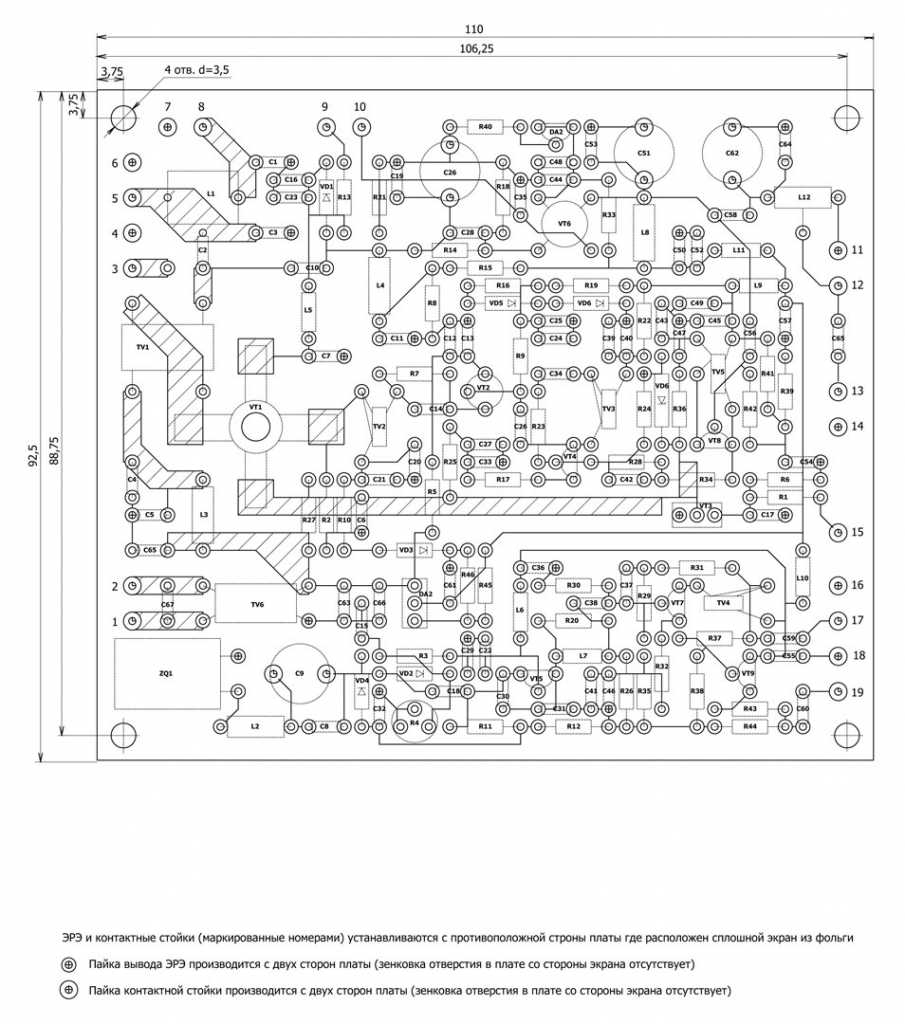

Плата УМ_УВЧ_Гет.21мГц.
На всякий случай ссылка на схему disk.yandex.ru/i/no1jxAZ6XTmhDQ .

По каким соображениям такая широкая полоса ФНЧ - 15 кГц?
73! Tadas LY1CE
Рация путешественника 2.0 с фазовым методом формир 26 Янв 2024 16:15 #61732
LY1CE пишет:
Это пассивные фильтры предварительной селекции 2-го порядка. Их задача ограничить полосу на входах ОУ ПУНЧ и активных RC фазовращателей. Высокая частота среза выбрана потому, что не идентичность их АЧХ, вызванная разбросом ЭРЭ, влияет на баланс фаз квадратур. В полосе частот до 2700 Гц не идентичность АЧХ не столь велика из-за небольшого фазового сдвига. Активный RC фильтр основной селекции стоящий после активных RC фазовращателей имеет полосу 300...2700 Гц.
